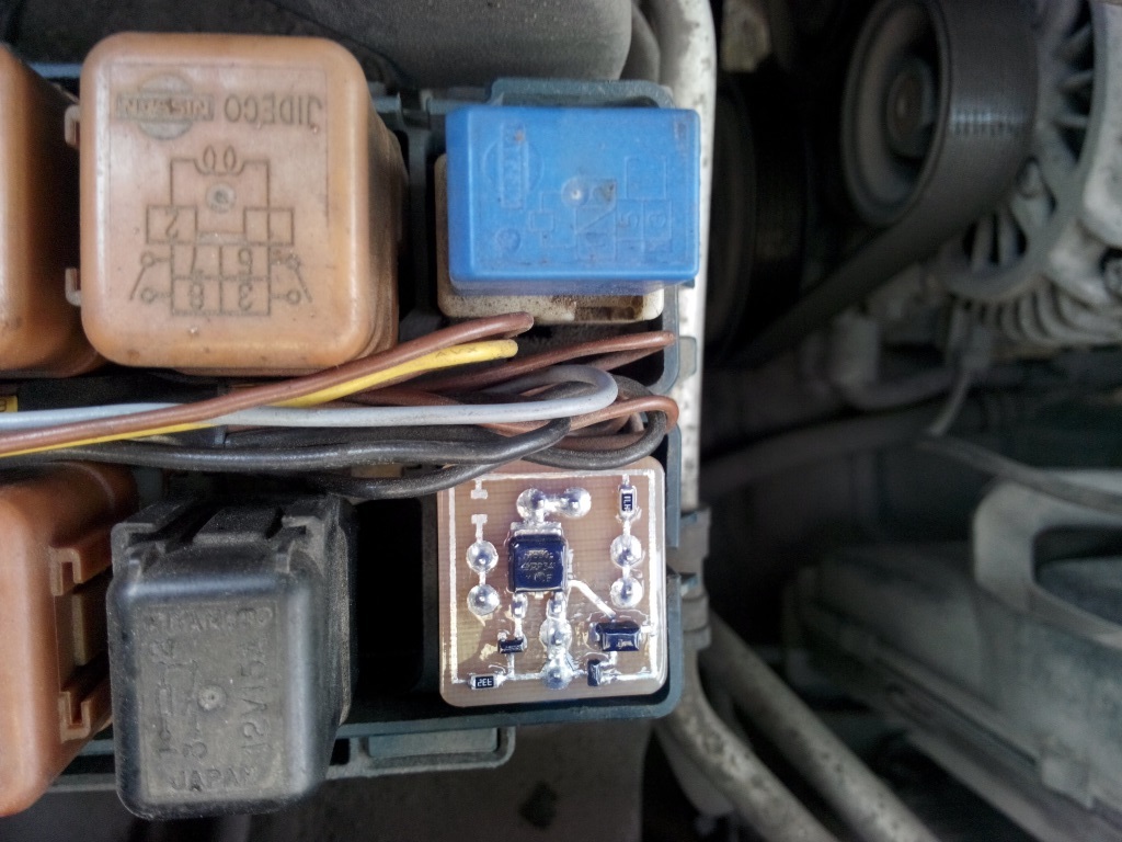

И где данное реле находится? На водительском месте справа?
Avenir,1998,W11,2WD,QG18
 Заголовок сообщения: Re: Проблема с ДПДЗ на QG18DE
СообщениеДобавлено: 22.08.2016 08:56
На моей комплектации это реле в моторном отсеке.
Уже твердотельное стоит на фото.
Ракурс необычный, смотри, там генератор видно.
IMG_20160606_080132.jpg [ 206.58 КБ | Просмотров: 12722 ]
На кашу из проводов внимание не обращать, это задел на будущие модификации, пробросил и пучком связал.

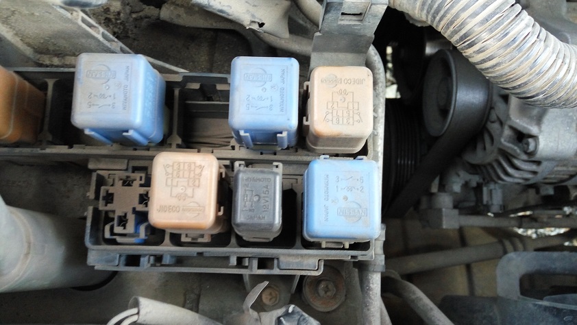

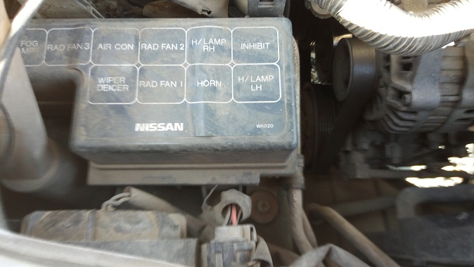

СообщениеДобавлено: 23.08.2016 05:25
Сообщения: 128
Откуда: Vladivostok
Спасибо.
А каково название реле на коробке?
У меня все по другому.
IMG_20160822_174043.jpg [ 274.3 КБ | Просмотров: 12698 ]
IMG_20160822_173939.jpg [ 216.33 КБ | Просмотров: 12698 ]
СообщениеДобавлено: 23.08.2016 11:20
У тебя год какой? Дроссель ведь не электронный, так что реле мотора ДЗ скорее всего вообще нет.
Не надо путать ипостаси.
На механическом дросселе ДПДЗ является самостоятельным узлом, легко меняется и настраивается, можно достаточно легко заменить на современный бесконтактный, ибо он одноканальный.
На электронном дросселе ДПДЗ двухканальный, является неотъемлемой частью ДЗ, меняется только весь узел целиком, за бешеные бабки, если в этом есть реальная необходимость.
