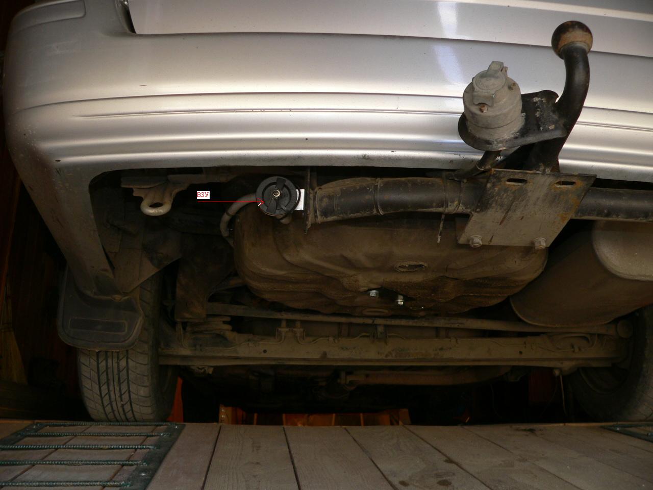

Затем демонтируем пласмассовую облицовку ниши докатки и в боковой части ниши, которая
обращена к бензобаку, в левой верхней её части сверлим два отверстия: одно для заправочной,
другое для расходной магистралей. Я пропускал трубки в электрические уплотнители для эле-
ктропроводки (см. фото), поэтому отверстия по диаметру довольно большие пришлось шаро-
шить. Затем в дне ниши делаем две дырки под кронштейн крепления баллона, устанавливаем
уплотнители, заводим трубки через них внутрь ниши с запасом, надеваем на них резиновые за-
щитные шланги подходящего диаметра в тканевой изоляции (топливопроводы, например), изги-
баем их так, чтобы они подходили к мультиклапану снизу через специальное отверстие в пере-
городке баллона. В магазине продаются Г - образные фитинги для таких случаев, а я был не в
курсе и еле согнул как надо эти трубки. Гнуть их в малом объёме так, чтобы закрутить фитинг -
сущий ад!
Итак, когда секас с медными трубами позади и фитинги закручены, ставим измеритель WPG-4.
Поскольку мультиклапан у нас с э/магнитным клапаном на расходной магистрали, то из ниши
к месту установки контроллера и в моторный отсек пойдут две "веревки": одна на клапан, а дру-
гая на расходомер. Их удобно прокладывать сняв пластиковые накладки и отогнув ковролин по
правому борту вместе со штатной проводкой.
Теперь можно установить ВЗУ и проложить заправочный трубопровод, предварительно надев
на него защитный резиновый шланг, по левой внешней стенке ниши и закрепить металлически-
ми скобками для крепления э/проводки подходящего диаметра (приклепать).

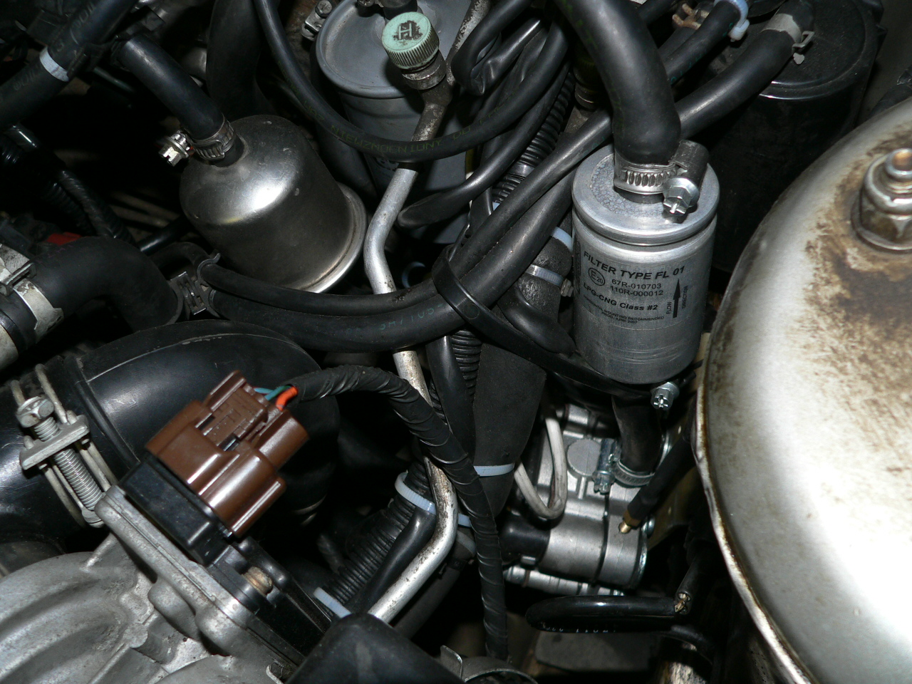

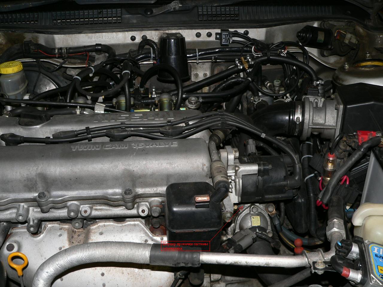

После мойки продуваем всё сжатым воздухом и сверлим отверстия под газовые штуцера в корпусе
впускного коллектора. Места установки штуцеров выбираем как можно ближе к бензиновым инжек-
торам, но так, чтобы газовые шланги не мешали монтажу штатных кронштейнов. Сверлим под углом
сначала тонким сверлом (D=2mm), а затем рассверливаем до D=5mm. Штуцера вкручиваем на
поксипол или сильный фиксатор резьбы (красный). Теперь можно собирать впускной тракт, соблюдая
порядок затягивания болтов и гаек, момент затяжки 18 - 24 Н*м (ресивер к коллектору). Я не менял
прокладки, а применял силиконовый герметик. Затем ставим новый маленький шланг обогрева дрос-
сельного узла, приблизительно по размеру старого, к нему крепим чистый дроссельный узел с новой
смазкой в пружине, обжимаем хомуты. Теперь самое время поставить газовый редуктор. Я крепил
его на левом лонжероне через Г - образный кронштейн так, чтобы штуцер выхода газа смотрел вверх.
Гнём плавно трубку подвода газа, срезаем защитный шланг в 10 см от фитинга, закручиваем. Я, перед
монтажом редуктора, подавал через расходную магистраль в баллон давление ~ 8 бар, открыв расход-
ный кран и запитав от 12-вольтового источника э/магнитный клапан на мультиклапане. Омылил фи-
тинги, места крепления к баллону. Не обнаружив утечек, стравил давление.

тройников. Обжимаем хомуты. Затем монтируем фильтр тонкой очистки газа, латунный тройник с дат-
чиком температуры, крепим вакуумный шланг на редуктор. Настал момент, когда можно монтировать
собранный впускной тракт. Напомню, что дроссельный узел в это время уже болтается где-то в районе
редуктора на коротком шланге обогрева. Шланг подлиннее, идущий на ресивер, также уже обжат на
другом штуцере дросселя. Теперь отмеряем шланг от двигателя на ресивер, крепим его на двигатель,
наносим герметик на прокладку между головкой и трактом впуска, ставим её на головку блока, обжи-
маем шланг подогрева ресивера и нанизываем впускной тракт на шпильки, стараясь не перекашивать.
Затягиваем болты и гайки, соблюдая последовательность и момент затяжки - 18 ... 24 Н*м. Снизу прик-
ручиваем два болта крепления ресивера к двигателю, втыкаем разъёмы клапана A.A.C., клапана уско-
ренного ХХ (F.I.C.D.), обжимаем хомут шланга от дросселя до ресивера. Сверху прикручиваем два
других болта крепления ресивера, наносим герметик на прокладку и крепим дроссельный узел на ре-
сивер, затягивая болты равномерно крест-на-крест. Надеваем троссик кик-даун, поводок, троссик аксе-
лератора, регулируем натяг и фиксируем. Подсоединяем вакуум от дросселя к регулятору давления
топлива в рампе, а разряжение для газового редуктора через тройник берём со штуцера управления
продувкой контейнера с активированным углём ( фильтр E.V.A.P).
Настало время привести производительность жиклёров, идущих в комплекте (1.75 мм), к "аппетиту"
конкретного двигателя. Для моего случая (SR20DE), судя по таблице в инструкции, диаметр отверстия
должен лежать в пределах D = 2.4 ... 2.6 мм. Вытаскиваем жиклёры из рампы и рассверливаем, соблю-
дая соосность. Собираем рампу, используя фиксатор (синий, например ABRO).
Монтируем газовую рампу на корпус впускного коллектора (я привинтил её посредством дин-рейки
на имеющиеся отверстия с резьбой М6), отмеряем шланги (они должны быть одинаковой длины ~ 28 см),
обжимаем хомуты, втыкаем разёмы, соблюдая порядок (первый цилиндр - ближайший к роликам), со-
единяем рампу с тройником, обжимаем хомуты. Монтируем PS - 01, собираем всё окончательно, под-
ключаем бензиновую рампу к топливопроводам, надеваем воздуховод, ставим воздушный фильтр, под-
ключаем разъёмы к датчикам MAF и TPS. Подаём питание на газовый компьютер и втыкаем предохра-
нитель топливного насоса. Доливаем антифриз, включаем зажигание и регулируем положение датчика
TPS: при полностью открытой заслонке напряжение на конт. 20 должно быть ~ 4V, а при полностью зак-
рытой ~ 0.45 ... 0.55V. К этому моменту герметик уже полимерезовался, можно ехать на газовую заправку!
На запрвке открываем полностью заправочный и расходный краны и заправляемся до отсечки. У меня
почему-то влезло лишь 43 литра!? По 8,35 р/л, т.е. полный баллон 344 р.
А должно было поместиться 60! Хотя 60-ти литровый бензобак внешне
выглядит гораздо более массивным, по сравнению с газовым баллоном?! Ну, продолжим...

Комментарий к файлу: Газовый фильтр и редуктор
фильтр.JPG [ 561.7 КБ | Просмотров: 20756 ]
Комментарий к файлу: ВЗУ
и ВЗУ.JPG [ 116.21 КБ | Просмотров: 20756 ]
Комментарий к файлу: Моторный отсек
отсек.JPG [ 199.31 КБ | Просмотров: 20756 ]
