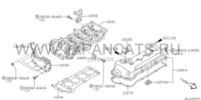

Приветствую всех авенироводов и экспертоведов!
Все говорят, что когда меняли прокладку клапанной крышки, меняли заодно прокладку на колодцы.
Нашел в екзисте вот этот номер 13271-4M501 на свой QG18DE. Вот он на картинке http://www.japancats.ru/NISSAN/scheme.a ... d=34802049
В реальности пришла какая-то резиновая фигулина размером 1х2см (судя по всему - это какой-то клапан на трубку выпуска картерных газов).
Решил изучить тему на Drom - там все говорят о сальниках, запресованных в крышку. Нашел их номер 13276-53Y11 Кольцо уплотнительное свечного колодца (подходит и к моему вене).
В результате - ступор. Крышку вскрывать боюсь, тк машина по работе нужна и , чтоб она стояла в гараже, мне совершенно не хочеца.
Если не сложно - отпишитесь кто конкретно чего менял, плиз!!!
Avenir W11 выпущен в 2001г, а тащит все это QG18DE

Я менял, но у меня SR20DE. Ничё сложного и страшного нету. Машина это железяка ничо с ней не будет. Можно смело сменить только одну. Только прокладку свечных ваще не трогай от старости резина дубеет и может тупо сломаться как пластмасса. У меня так и случилось, но мне пофиг было я сразу всё менял. Экзист выдаёт именно сльник или чё там. А вот первый номер как раз и есть нужная прокладочка, но видно что её с производства сняли. Покладка свечных это тупо 4 круглешка-колечка просто соединённые меж собой полосочкой резины.
Да и странная ссылка у QG18DE крышка башки ваще не такая как по твоей ссылке, больше на SR20 смахивает! А не ошибся ли ты сам в каталогах??
По идее такое должно быть:
http://www.japancats.ru/nissan/Parts.as ... d=F950002B
Parts.jpg [ 76.47 КБ | Просмотров: 4161 ]

Я менял полностью крышку клапанов, т.к. сальники свечных колодцев это одно целое с крышкой.покупал за 3200руб

Вся беда в том, что видимо в 1м колодце сальник немного прохудился - сверху маслицем напылило
Катушки еще не вытаскивал со свечами, тк напугали, что если там есть масло - оно сразу зальет свечу и тогда стопудово придется крышку сразу снимать.
Вот всю голову уже поломал.
А крышка новая дороговато выходит.
:o
Ну зальет свечу маслом, а зачем потом крышку снимать?
Почисти свечу от масла, или на крайний случай купи новую свечу за 80 рублей.
Что-то перемудрили те кто тебе такое советует. Канешно голову сломать так можно.
