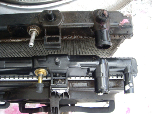

Всем привет!
Купил радиатор ровно за 5000 руб.
6.jpg [ 179.27 КБ | Просмотров: 10980 ]
7.jpg [ 157.83 КБ | Просмотров: 10980 ]
и новую пробку за 200 руб. здесь:
.jpg
.jpg [ 170.43 КБ | Просмотров: 10980 ]
Это с Киевского шоссе поворот На Хованское кладбище, после него справой стороны разборка япов.
Сказали что китайский.

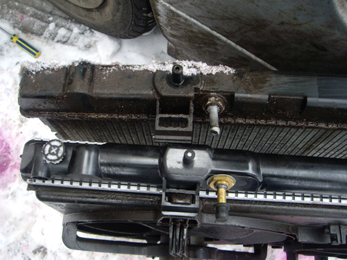

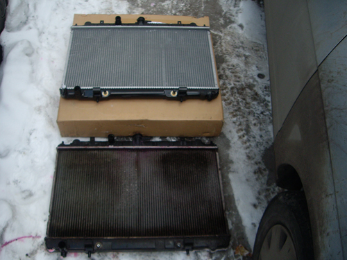

продолжение:
Подошел нормально, отличается наличием в левом нижнем углу патрубка с винтом для слива жидкости, и вместо саморезов для крепления блока с вентиляторами болты с гайками (идут в комплекте).
8.jpg [ 196.51 КБ | Просмотров: 10979 ]
9.jpg [ 238.62 КБ | Просмотров: 10979 ]
10.jpg [ 208.95 КБ | Просмотров: 10979 ]
Все Ок, радиатор с обязанностями справляется.
Я лично "грешу" на красный антифриз, мне кажется он слишком едучий.
Возможно это коственная причина. Я и с прокладкой КХХ хлебнул и с радиатором.
Думаю, антифриз красный здесь тоже поучаствовал...

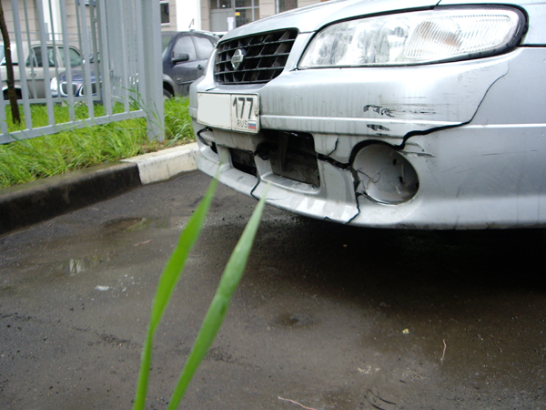

Я заменил радиатор на китайский. Но что-то он не очень счастливым оказался. Прожил он без ранений 6 дней. На трассе из-за обгоняемой мной машины выбежали 2 собаки. Март месяц... :kiss:
Вариантов не было. Встречка была рядом. Результат:
11.jpg [ 287.51 КБ | Просмотров: 10978 ]
Даже номер пострадал. Собакам повезло меньше...
Все потекло, радиатор кондея на выброс, а у китайского отломился тот самый кран для слива и нижний крепеж. Пришлось крепеж приклеить, а краник для слива заменить болтом, нарезав резьбу и на герметик. Да и радиатор чутка попрямил. Так что боевой у меня "китаец". :bomb:
Вот и хочу на резерв востановить старый, заменив прокладку и верх.крышку.
Да, кстати, что-то такой бампер дорогой 10 тыс. на Д/Востоке покупали б/у, радиатор кондея 2500 там же.
