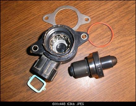

датчик холостого поглядел,ходит при включении зажигания нормально...открывается и закрывается.Один момент смутил,а зачем у датчика две прокладки..одна резиновая(я в курсе про первую),а вторая металлическая накой там.. металлическую снял к чертям,обороты теперь почти равномерно опускаются и если нагрузку давать то встают обратно сразу нормально,но где-то 762..видимо ДПДЗ перерегулировать надо
6.jpg [ 36.08 КБ | Просмотров: 17513 ]
