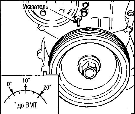

Нам ваще до фонаряка турба или не турба!
Без стробоскопа никак! Наугад не получится как на жучках!
на шкиве 15 градусов это предпоследняя метка.
Для регулировки надо хорошо прогреть пихло, заглушить, снять датчик положения дроссельной заслонки(верхняя коричневая фишка на БДЗ), завести, убедиться что обороты ХХ 730об/мин - если нет выставить(с модулем КХХ он сам выставляется или компом обучать), ослабить болты трамблёра так, чтобы его можно было двигать по его оси, подключаем стробоскоп(+ и - провода на соответствующие на акумуляторе, индукционный провод на ВВ провод 1го цилиндра), далее направляем лампу стробоскопа на шкив и светим, видим какой у нас там угол стоит и если не тот, то изменяя положение трамблёра, выставляем нужный угол 15градусов(предпоследняя метка на шкиве). После того как выставили, зятягиваем болты на трамблёре и ещё раз проверяем УОЗ. Если всё норм, убираем строб, выключаем двиг, подсоединяем разъём ДПДЗ, стираем ошибки из памяти компа. Заводим, ездим, радуемся!
