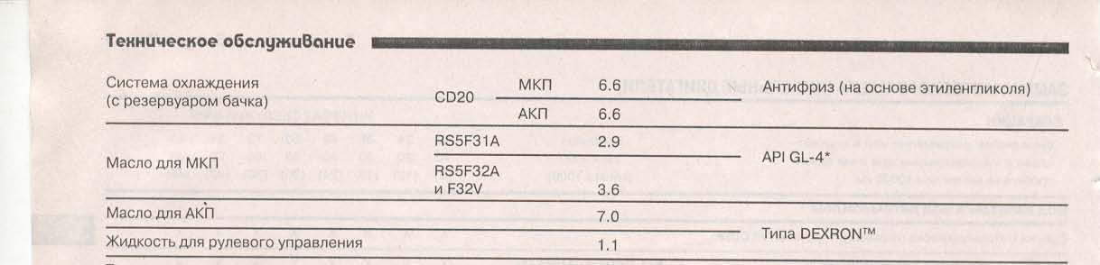

Кто жидкость в ГУР менял, сколько нужно брать для W11/QG18 (на всякий случай, хотя думаю, что не отличается в заисимости от мотора)? Поиском по форуму не могу найти - тип жидкости есть, а вот каков требуемый объем...

1.1л приблизительно в букваре

Я менял на своём, купил литруху оригинальной Ниссановской и поменял сам, осталось ещё грамм 150 в банке 8-)

0,8 литра. Спец жижа PSF продается в литровых банках.
Менял так: сдернул с бачка шланг обратки (сбоку), засунул его в полторашку, завел мотор и покрутил рулем секунд 5-8 туда-сюда до характерного визга гидрача на сухую. Одел шланг обратки назад, залил в бачок свежей жижи, на заглушенном моторе покрутил рулем туда-сюда, еще долил, потом завел мотор и еще долил жижи до меток. Немного жижи осталось в баночке, примерно стакан.

В мануале написано ...или дексктрон. Так что официально разрешено. Даже в коробку разрешено, но марки не указаны, предложено обращаться к официальным дилерам для уточнения.
