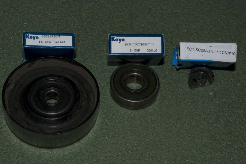

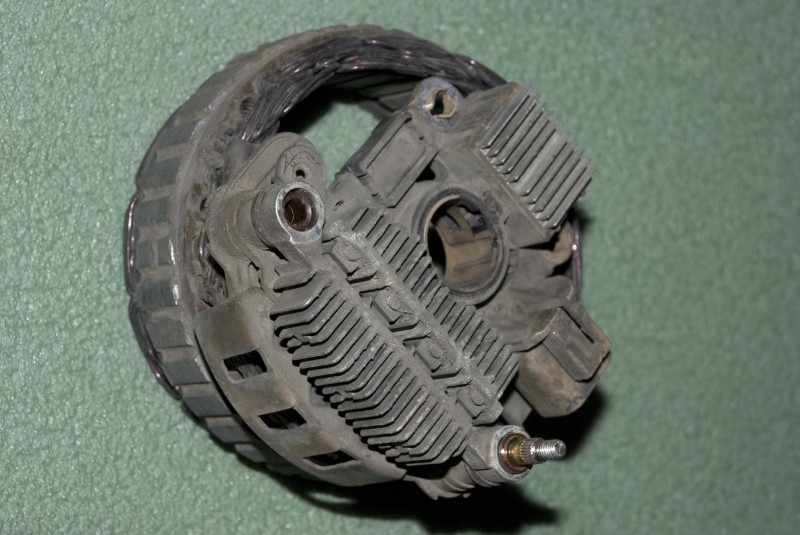

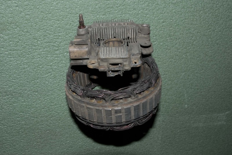

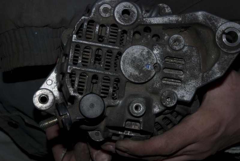

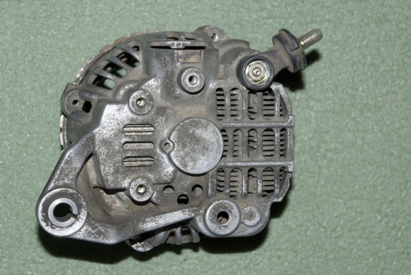

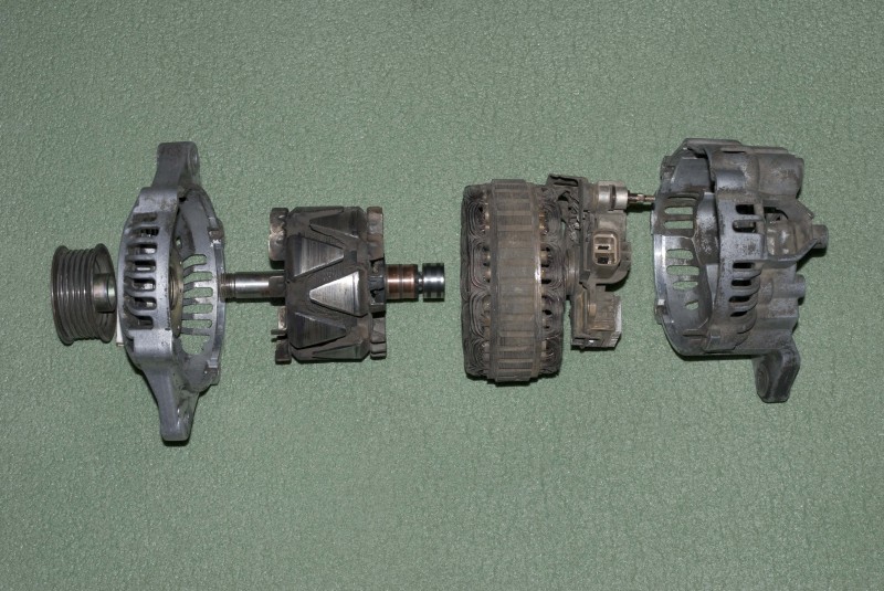

Кому-нибудь пригодится(mitsubishi el).Итак:
1.Снимается оч легко-отключаем разъемы,отпускаем гайку натяжного ролика и откручиваем его регулировочный винт,скидываем ремень,откручиваем и снимаем с двига сам генератор.
2.Раскручиваем 4 винта,которые держат в сборе,располовиниваем на шкив-передняя крышка-ротор и задняя крышка-статор.
3.Откручиваем гайку шкива,аккуратно зажав в тисках массивный граненый ротор(а не шкив),несильно стукаем по торцу вала ротора и вынимаем его из крышки.Откручиваем крышку обоймы подшипника и выбиваем его подходящей трубкой.
4.Отделяем статор от задней крышки,открутив снаружи гайку с главного "+" болта и внутри 3 (кажется) винта на текстолите (осторожно!статор соединен с диодами только толстыми медными проводами).Снимаем крышку со щеток и вынимаем их.
5.Матерясь пытаемся снять задний подшипник,если не получается-успокоиться и ОЧЕНЬ аккуратно подпилить его болгаркой.
6.Забиваем новые подшипники и ставим щетки.Собираем.
Есть особенности:
-чтобы вставить вал ротора с подшипником в углубление задней крышки и не повредить щетки есть хитрость:просверлить сзади небольшое отверстие напротив щеток и соединять две половины генератора,придерживая щетки утопленными(сгодится тонкая отвертка),пока над ними не пройдет подшипник.
Не нужно ничего сверлить, имеются штатные отверстия для удержания щеток. В новых щетках тоже есть отверстия для этого. Фиксировать щетки удобнее всего бамбуковой зубочисткой, она тонкая и прочная, а главное не проводит электричесво, что важно для промежуточного электрического контроля тестером.
-не забыть отполировать тонким наждаком-блин,забыл как называется-два медных кольца на роторе,с которыми контактируют щетки.
- покупать з/ч не на экзисте,а в спецмагазине подшипников(на экзисте много говна:если заказать наугад из 10 заменителей,может придти именно оно) и щетки в автомагазине по япономаркам,принести старые и по ним подобрать новые.
Стоимость переднего 250-300р,заднего(был именно оригинал)800р.
Вот и все,а в диагностике я не силен.Удачи!
DSC_7355.jpg [ 156.89 КБ | Просмотров: 15866 ]
DSC_7357.jpg [ 146.26 КБ | Просмотров: 15866 ]
DSC_7358.jpg [ 124.69 КБ | Просмотров: 15866 ]
Воронежж W11-99г, QG18DE 2WD ATF4,Salut X чООрный

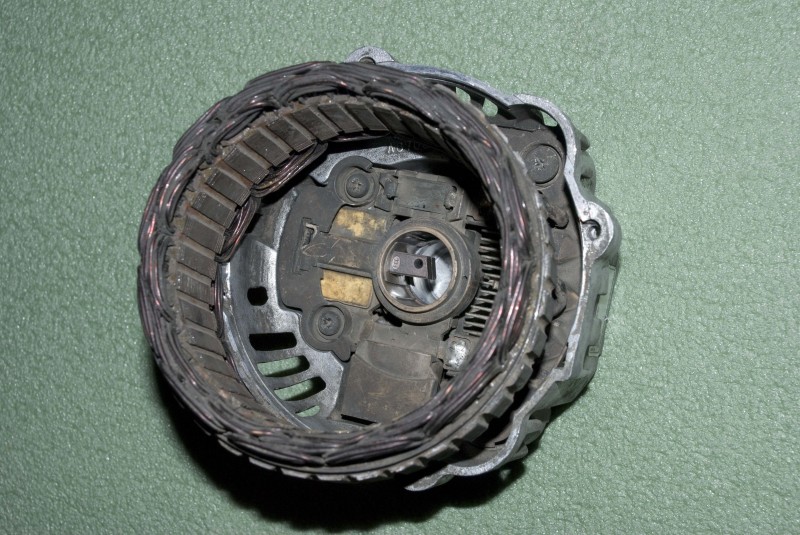

Еще фото:
DSC_7360.jpg [ 168.5 КБ | Просмотров: 15865 ]
DSC_7362.jpg [ 137.5 КБ | Просмотров: 15865 ]
DSC_7369.jpg [ 123.92 КБ | Просмотров: 15865 ]

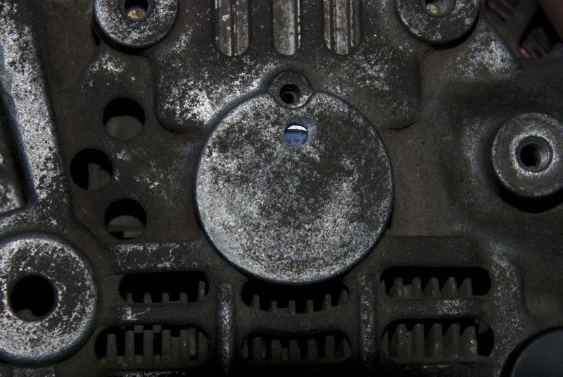

Ну и закругляюсь-то самое отверстие:
DSC_7370.jpg [ 149.16 КБ | Просмотров: 15865 ]
DSC_7371.jpg [ 113 КБ | Просмотров: 15865 ]
Зря сверлил, нужно было воспользоваться штатным отверстием, которое тут тоже видно рядом с просверленным.
 Заголовок сообщения: Re: Генератор
СообщениеДобавлено: 07.02.2010 14:18
Сообщения: 12976
Логичней щетки вынимать самой первой операцией, еще до разборки генератора, а ставить обратно после полной его сборки. Так они никогда не сломаются. Как с такой последовательностью, возможна?
Может фотки щеточного узла отдельно имеются?
