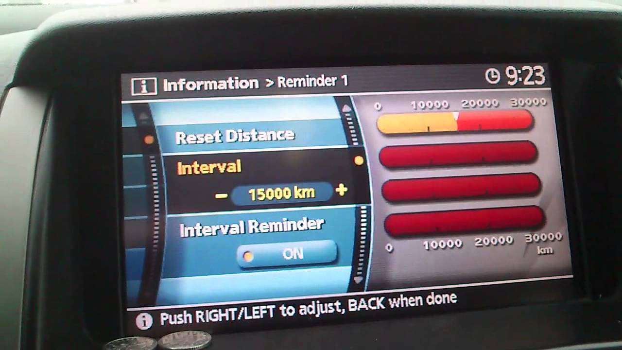

Сегодня ехал по трассе с активными обгонами километров 200, после на мониторчике NAVI (телевизор) (но не на самой приборке где тахометр и спидометр!) выскочила масленка. Уровень проверил, все пополам как всегда. Масло 5-30 молиген ЛМ, фильтр всегда только МАNN.
Первый раз такое, постоял полчаса, завел и поехал без ошибок 300 км... правда уже не спеша, 120-13- км/ч ровно..
Что это было - странно что масленка выскочила на мониторе, но ничего не выскочило на самой приборке. Как вообще это работает...
Например давно помню чек по катушке был и на мониторе и на прибрке, то есть синхронно.. А здесь нет. Чему верить?
Ошибка по давлению регистрируется диагностическим адаптером или нет?, у нас датчик уровня есть и датчик давления, или масленка это только давление?

Может масленка на нави - это типа что пора ехать менять масло, типа пришло время ТО?
На приборке находятся типа измерительные приборы (на самом деле показывающие, а сами датчики под капотом), а нави это так, безделушка-погремушка.
 Заголовок сообщения: Re: Масло и давление
СообщениеДобавлено: 13.09.2019 16:17
MaximUS - кстати гениальная догадка, и логика в этом есть: у меня вместе с масленкой выскакивал графики обслуживания Maintenance - фотку лениво делать, приложу подобную картинку (только у нас там все на японском).
Короче в закладке Maintenance я сбрасываю интервалы при напоминании в этом меню. И в моем случае они выскочили с красными завершенными интервалами, после чего по моему как раз и была масленка...
Но правда странно, что они и раньше выскакивали, но без значка масленки.
Есть предположение, что в этот раз на трассе я долго не сбрасывал эти интервалы, долго (всего лишь больше 100 км.... :roll:) возможно поэтому выскочил значок. Кстати повод протестировать в дальнейшем поведение для определения алгоритма индикаций. Я помню раньше ездил с просроченными графиками по городу, они мозолили глаза, но красная масленка выскочила первый раз на трассе. Возможно в ЭБУ зашит более сложный алгоритм индикации нави, т.е. когда например едешь все время на оборотах условно не ниже 3000 и графики просрочены, выскакивает масленка, тем самым "усиленно" напоминая о просрочке, а в городе например, я ездил дольше без индикации, т.к. нагрузка ниже...
- отмечу также, что ошибок по v-line беспроводного адаптера не было, но будут ли они вообще при давлении масла.. нужно теку, а его под рукой не было
п.с. были бы на дисплее были не иероглифы, с которыми гугл не может справиться :lol: (перевел у нас есть двери :D ), можно было бы понять по надписи, что он хочет, поменять масло, или предупредить о давлении.... :)
