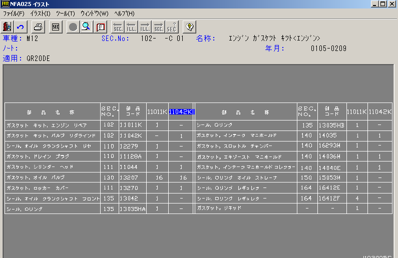

Просмотрел комплектацию комплекта (малого) - герметика нет в нем. Номер комплекта A10426N226. Герметик придется покупать альтернативный.
Решился ради эксперимента, посмотрю откуда руки растут :D . Ну а основной мотив - конечно же жаба, 30 тыс. за контракт, либо 10 тыс. за работу по замене прокладки ГБЦ на СТО.
Комплектация малого комплекта (см. рис)
11044 - прокладка ГБЦ
13207 - колпачки
14035 - под впуск
14036 - выпуск
14040E- под впуск
комплект.PNG [ 28.9 КБ | Просмотров: 16334 ]

Вот я тупень-то.
Полный комплект стоит 4500 руб.
Ну да ладно, все-равно весь двиг. перебирать не собираюсь.
