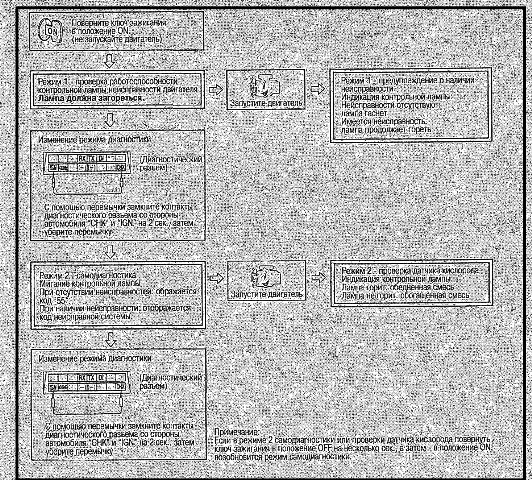

Как я не пытался ее сделать, не получается, чек не моргает!
делал так:
1. вкл зажигание, жду 3 сек
2. жму до упора педаль газа 5 раз, жду 8 сек
3. жму газ и жду...чек не мигает..
уже и с секундомером наперевес пробовал, не получается...
...Nissan Avenir, 2002, 170000т.км,...SR20, передний привод, CVT...

AvenirKa писал(а):
sanya86 писал(а):
сделай по электронике самодиагностику для начала. К слову там просто все. Ну и дальше потом смотреть.
делал так:
Не знаю как у тебя, на моем: ключ в положение ON, не запуская двигатель, в диогностическом разьеме перемычкой замыкаешь крайние (ign chk) нижние контакты на 2-3 секунды и начинает моргать чек, если 5 длинных и 5 коротких то все в норме. а там если по другому то напиши как и тебе подскажу что за ошибка. Но в 2002 году может уже по другому, но в инструкции по машине по любой должно описание самодиагностики быть)

Не знаю как у тебя, на моем: ключ в положение ON, не запуская двигатель, в диогностическом разьеме перемычкой замыкаешь крайние (ign chk) нижние контакты на 2-3 секунды и начинает моргать чек, если 5 длинных и 5 коротких то все в норме. а там если по другому то напиши как и тебе подскажу что за ошибка. Но в 2002 году может уже по другому, но в инструкции по машине по любой должно описание самодиагностики быть)[/quote]
ща попробую..

делал так, лампа не мигает! :evil:
diagnost.jpg [ 205.35 КБ | Просмотров: 7605 ]

Значит по другому уже наверное, у меня сразу 5:5 выдал.
