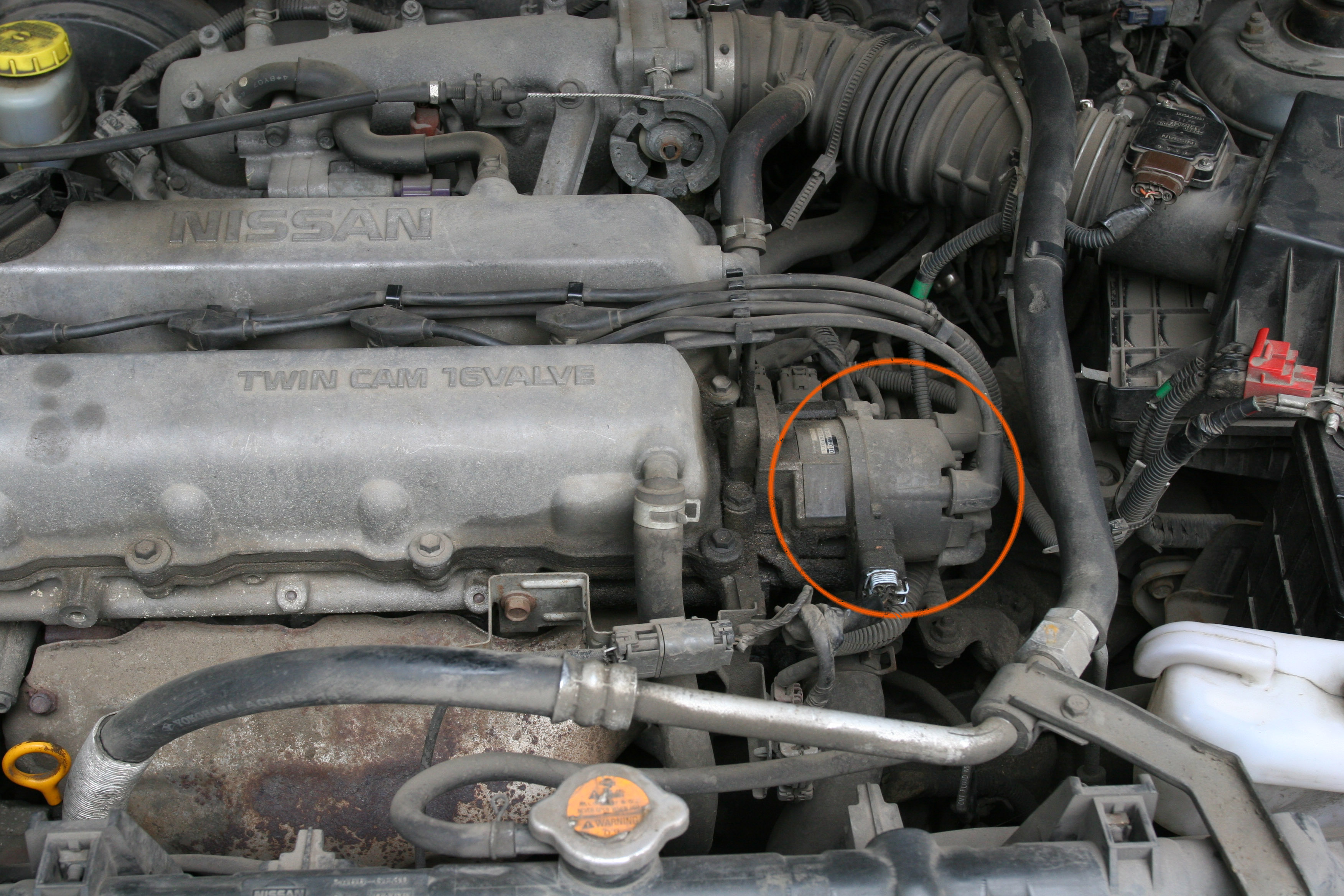

Приветствую,
кто-может, помогите найти причину
Симптомы - машина трогается с места с трудом, но потом при неоднократном нажатии на газ , рывками, все-таки начинает ехать, набирает скорость без проблем и так может происходить до ближайшего светофора, а иногда разгоняется без проблем.
Свечи поменяли.
Отдали машину на сервис, сделали компьютерную диагностику , показало, что давление не держит топливный насос с клапанном и не работает датчик детонации, все поменяли , но симптомы остались все
те же, комп. диагностика ничего не показывает.
На сервисе разводят руками и предполагают :
1. не знаю как называется, полетело что-то в этом блоке (картинка прилагается).
2. что залили плохой бензин и посоветовали залить в бак вытеснитель влаги.
Вытеснитель влаги залили - машина не едет, разгоняется рывками ( бак еще не отъездили).
под_капотом.jpg [ 1.35 МБ | Просмотров: 11166 ]

То что обрисовал называется трамблер .
 Заголовок сообщения: Re: машинка не хочет ехать
СообщениеДобавлено: 02.07.2012 16:50
Зарегистрирован: 29.11.2005 01:00
Сообщения: 123
мне сказали что там 3 в 1, кроме трамблера еще три или четыре детали, к сожалению не запомнил.
