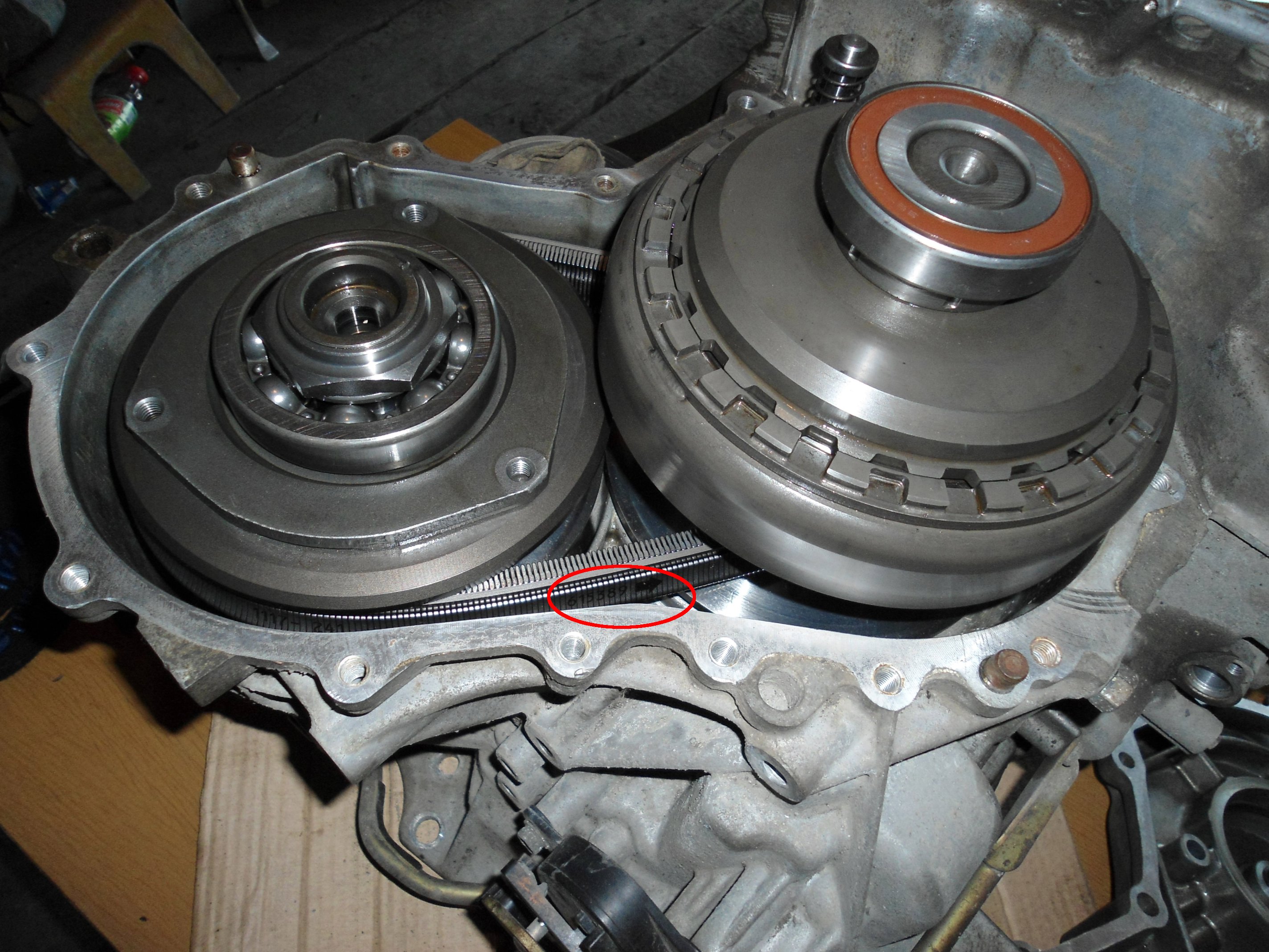

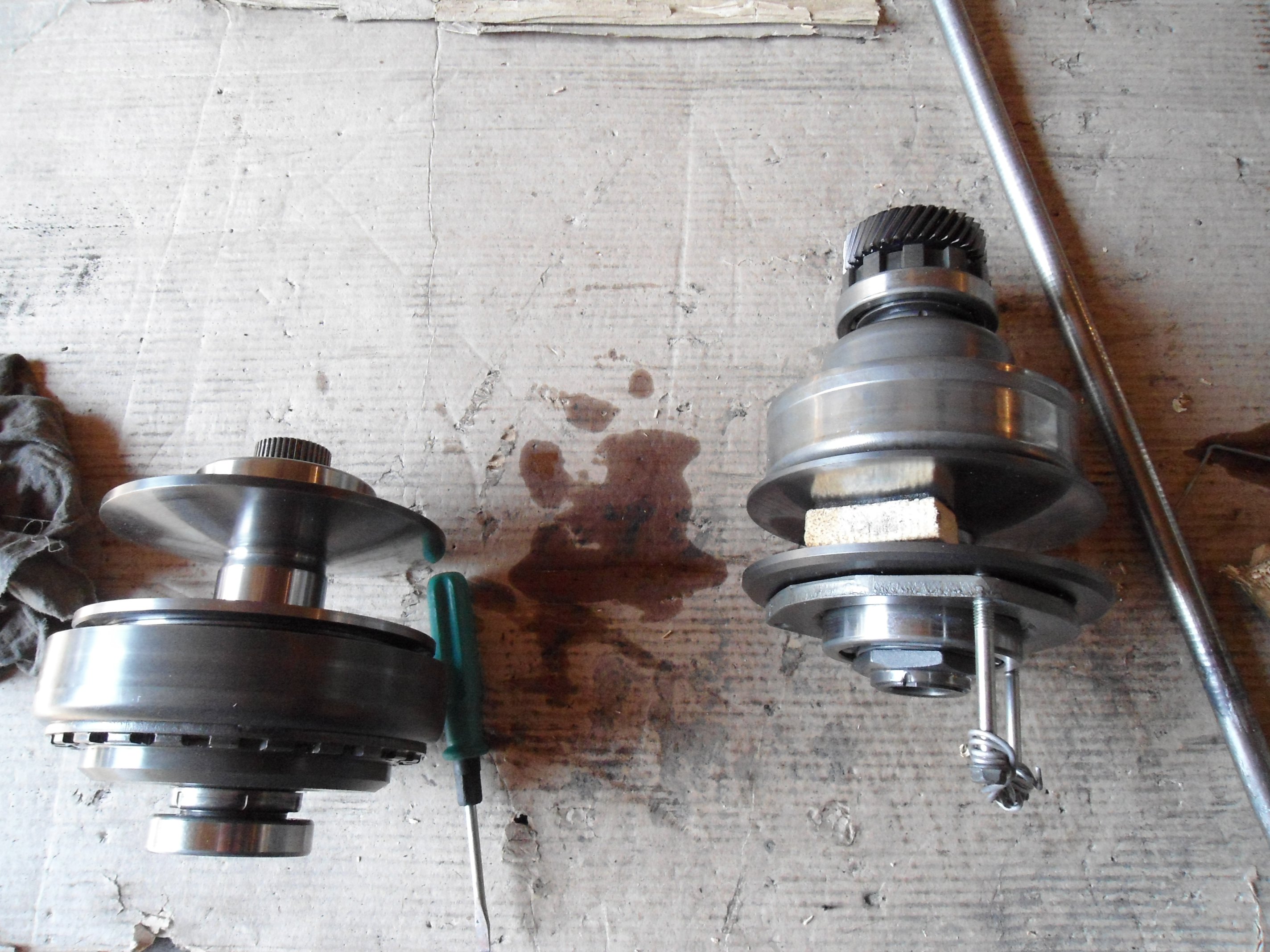

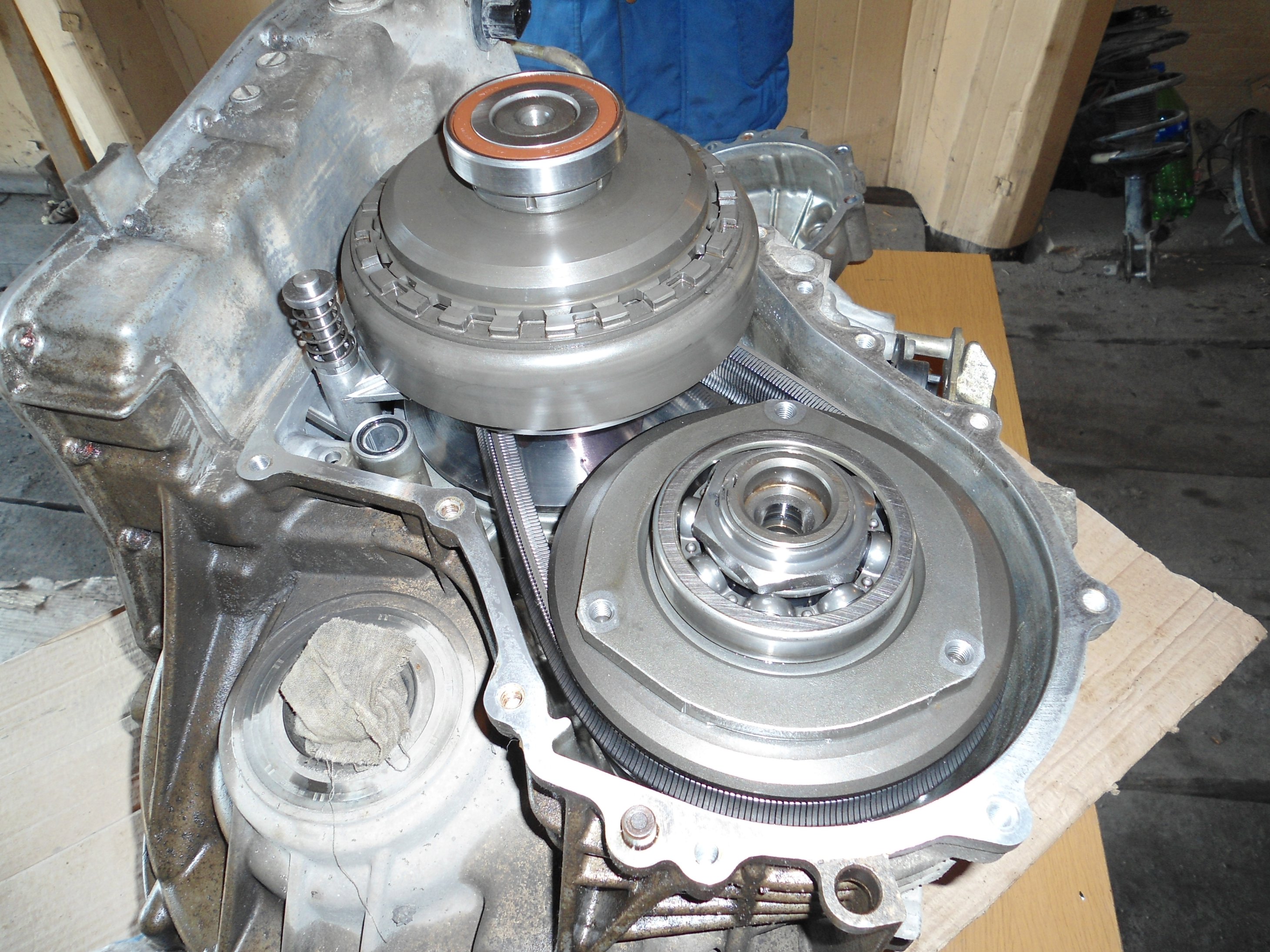

ну вот и последнии рывок в ремонте..... забрал коробас от ТТ вскрыл его ремень естественно почти на грани рассыпания шкивы в достаточно хорошем состоянии, сдергиваю их с той коробки одеваю новый ремень ставлю в свои коробас собираю все в кучу, в течении двух дней и все я на колесах :oops: как же все таки приятно когда машина работает 8-) за два дня уже 70 км. накатал все в норме, да и машину не узнать :)
вот еще не много фоток :oops:
Комментарий к файлу: как известно один шкив подпружинен пришлось расклинивать его куском деревяшки чтобы одеть ремень на шкивы

Комментарий к файлу: красным выделил направление ремня, как правильно он должен быть установлен!

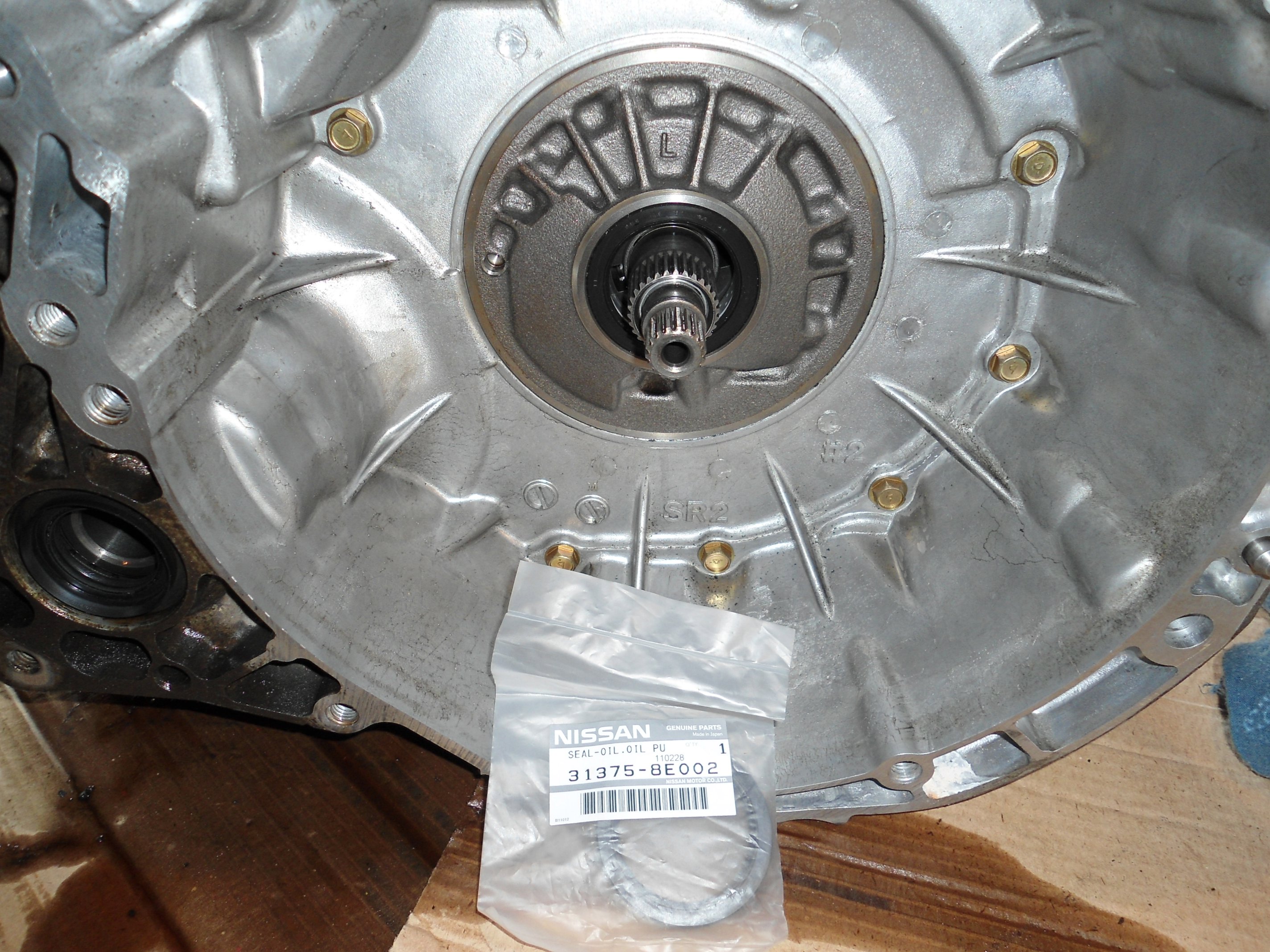

Комментарий к файлу: заменил сальник гидротрансформатора

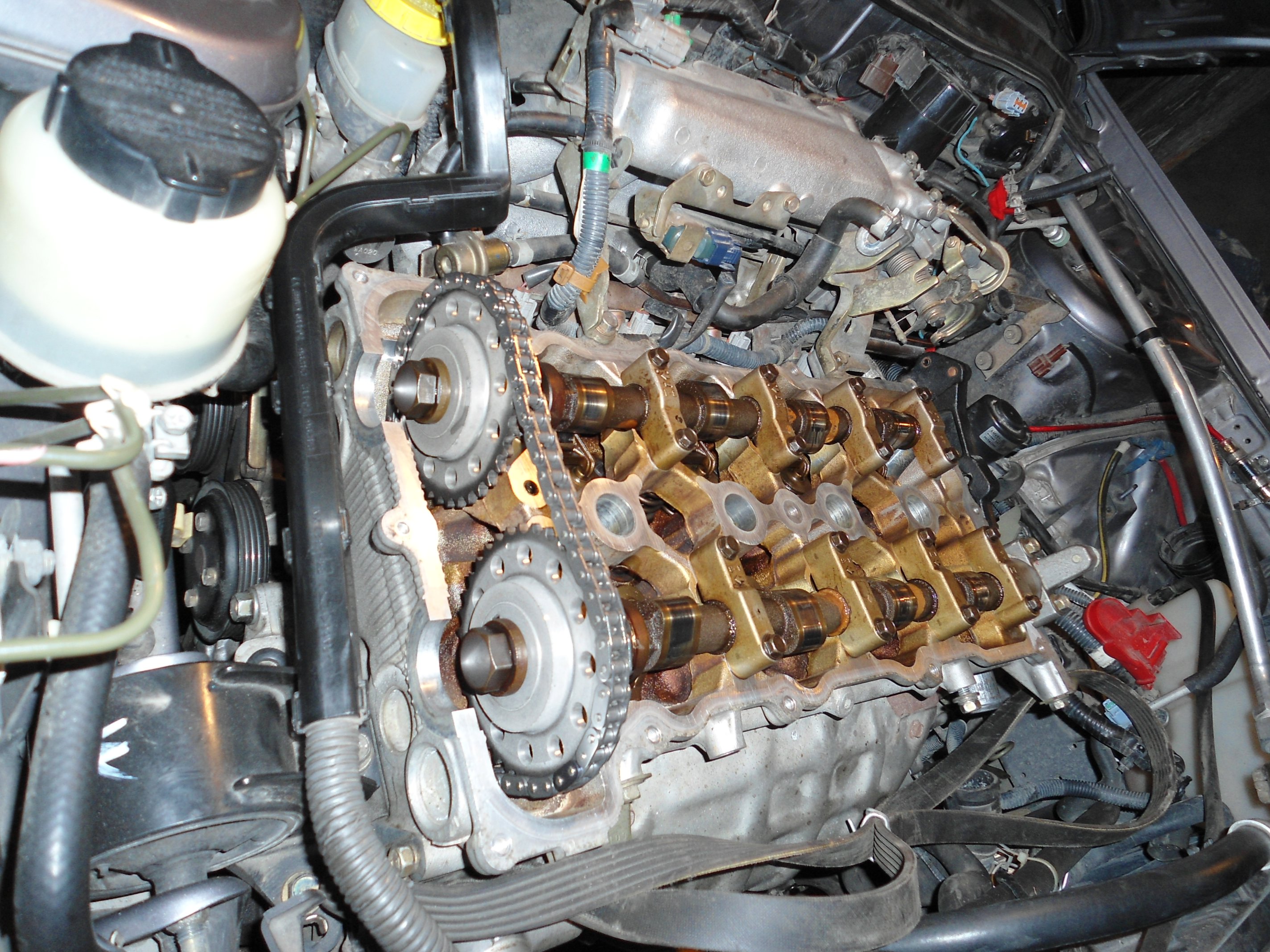

Комментарий к файлу: ну а тут видно новые звездочки и цепь))

правда с головкой промаялся кое как ее на место посадил, там патрубок есть короткии между головкой и блоком, так не удачно сделан :x ну ни че осилил его :)
