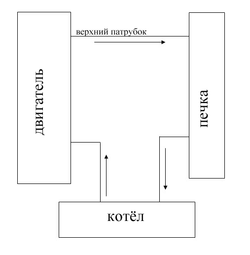

Установил я себе электроподогреватель 220В с помпой. Подогреватель стоит на выходе печки и опущен низко, дабы в нём при любом раскладе антифриз был, с целью предохранения от сгорания (да и подвесить его иначе сложно). Теперь актуальна проблема стравливания воздуха из печки -пузыри то вниз не заставишь бежать, а печку "прокачать" надо ("скрепка" не "канает" :? ). В связи с этим вопрос, пробовал ли кто-нибудь соорудить какой-либо клапан для стравливания воздуха из печки? Какие есть предложения?
Чуть подробнее, как подключил котел? А то вход/выход, как показывает статистика, иногда понимается неверно. Используй термины верхний/нижний патрубок для печки, так будет однозначней.
И так, выход котла куда, вход откуда?
Надеюсь, котел стоит не ниже нижней точки? У меня котел воткнут сверху в верхний патрубок радиатора, а снизу - в сливную пробку в блоке. Сам котел стоит под аккумуляторной площадкой.
Помпа во многом упрощает способ установки котла. Когда я устанавливал таким образом котел (на нижний патрубок от печки салона), то в верхний патрубок просто через воронку доливал ОЖ в печку салона, пока она не побежит из двигателя, потом резко сединял патрубок с двигателем.
Для электроподогревателей без помпы - это неправильное место врезки. В принципе котел работает, но с перебоями, чаще сам себя греет а двигатель нет.
Сам так мучался две зимы. Колдовал всяко разно и подолгу. Пока не купил штуцер (он идет в комплекте установки северса на ниссаны) на сливную пробку из блока двигателя. Вот оттуда если забирать антифриз и подавать его в верхний патрубок радиатора, тогда двиг греется надежно, причем весь, без всяких пульсаций и посторонних шумов.
С нижнего патрубка печки антифриз идёт в котёл, а уже потом в ГБЦ. В общем, котёл вмонтирован в контур печки.

MiG писал(а):
...Для электроподогревателей без помпы - это неправильное место врезки. В принципе котел работает, но с перебоями, чаще сам себя греет а двигатель нет...
Внимательней, написано: "Установил я себе электроподогреватель 220В с помпой."
 Заголовок сообщения: Re: Установка подогревателя
СообщениеДобавлено: 18.01.2012 10:08
sisim писал(а):
Ну так и пишу, что помпа упрощает установку, и в принципе твой вариант вполне жизнеспособен, только вот пробку из котла можно удалить только через печку салона, заливая антифриз в верхний патрубок печки.
