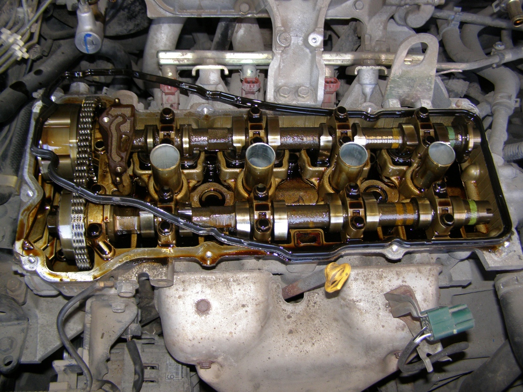

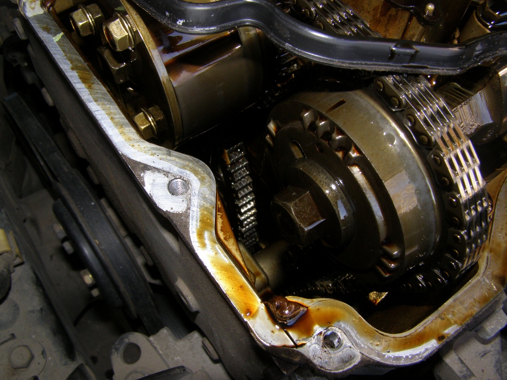

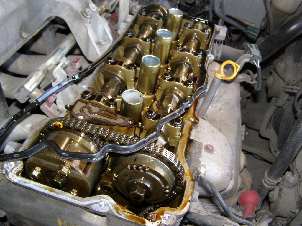

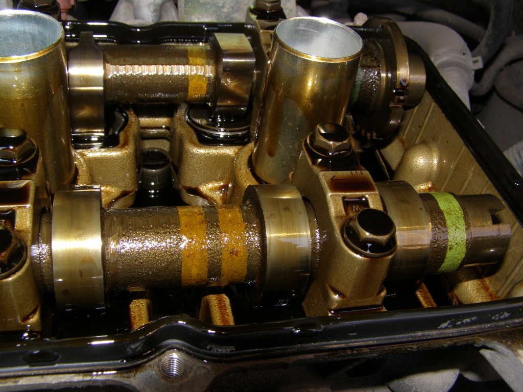

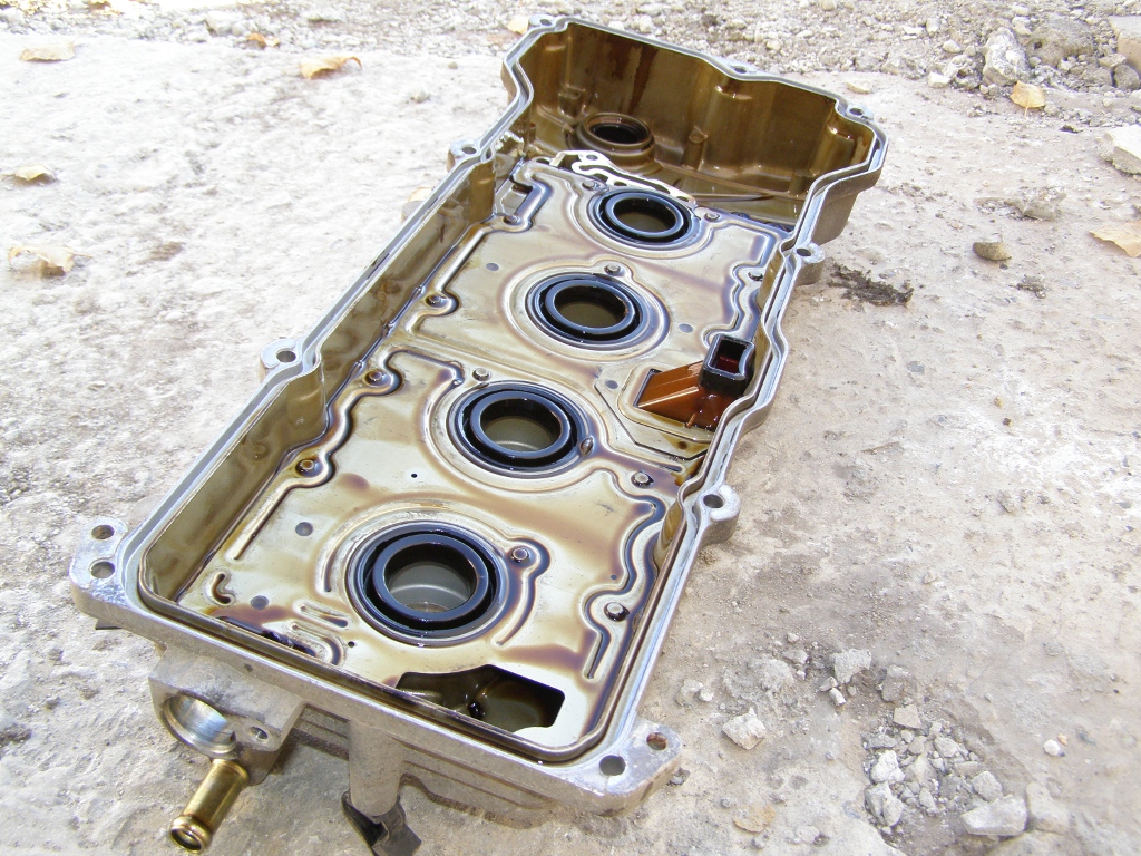

С января 2010 года (пробег был 89000, сейчас 124000) заливаю Мобил 0w40. И зимой, и летом. Беру в 4-х литтровых канистрах. На них хитрая пробка, в "магазине" бурду не перельёшь. Меняю, обычно через 8-9 тысяч км. Зимой завожусь без проблем, даже на прогрев машину не ставлю. От замены до замены не доливал ни разу.
В приложении фотки двигателя. Крайная заменя была 7000 км назад. Маслом доволен, но следующее буду заливать мобил 0w30. До этого его в магазинах не видел.
P.S. Мерил зазоры клапанов, поэтому глубже не разбирал.

Раз пошла такая пьянка, покажу и свой двигун изнутри. Тоже зазоры мерил:
Несколько чище, не находите? :lol:
А все потому, что покупаю масло только у официальных дилеров.

Меняю два раза в год, весной и осенью. Пробег не считаю, но за год в целом проезжаю 20-25 тык.
Фото сделано в конце июля кажется. Еще полтора месяца ждал регулировочные шайбы, грязнее не стало под крышкой, когда регулировал зазоры.
Лаковые отложения, придающие желто-коричневый цвет металлу, накапливаются годами. Мой пробег общий около 96 тык пока, скоро 7 лет от роду машине. Отсутсвие лаковых отложений говорит только об одном, масло этот двигатель всегда видел только высокого качества. Компрессия около 13 во всех цилиндах только подтверждает эту версию.

Да, красиво!
Но выглядит так, как будто масла на деталях нет. Хотя, фотографией это хорошо не передашь.
Там впускной коллектор открытым видно. Он и был такой чистый или это после чистки. Сегодня впускной у себя разбирал - сколько там сажи!
Я и глазами плохо масло видел, приходилось пальцем трогать, чтобы убедиться, что масло таки есть. :)
Да, главная причина такой чистоты - питание хорошим топливом, газом. Но и масло тут применяется такое, которое на бензине бы очень быстро деградировало.
Для бензина тоже есть хорошие масла, и тоже будет такая же чистота. Подобрать не проблема, купить без подставы - тоже, в Барнауле и всех крупных городах.
Это иллюстрация того, что с подбором масла нельзя тыкать пальцем в небо...
Пардон, забыл ответить сразу.
Сажи не было почти. У меня компрессия почти как у нового, а у тебя, если правильно помню, порядка 11 всего. Очевидно, прорыв газов у тебя больше, в систему вентиляции вылетает больше омна, вот и результат.
