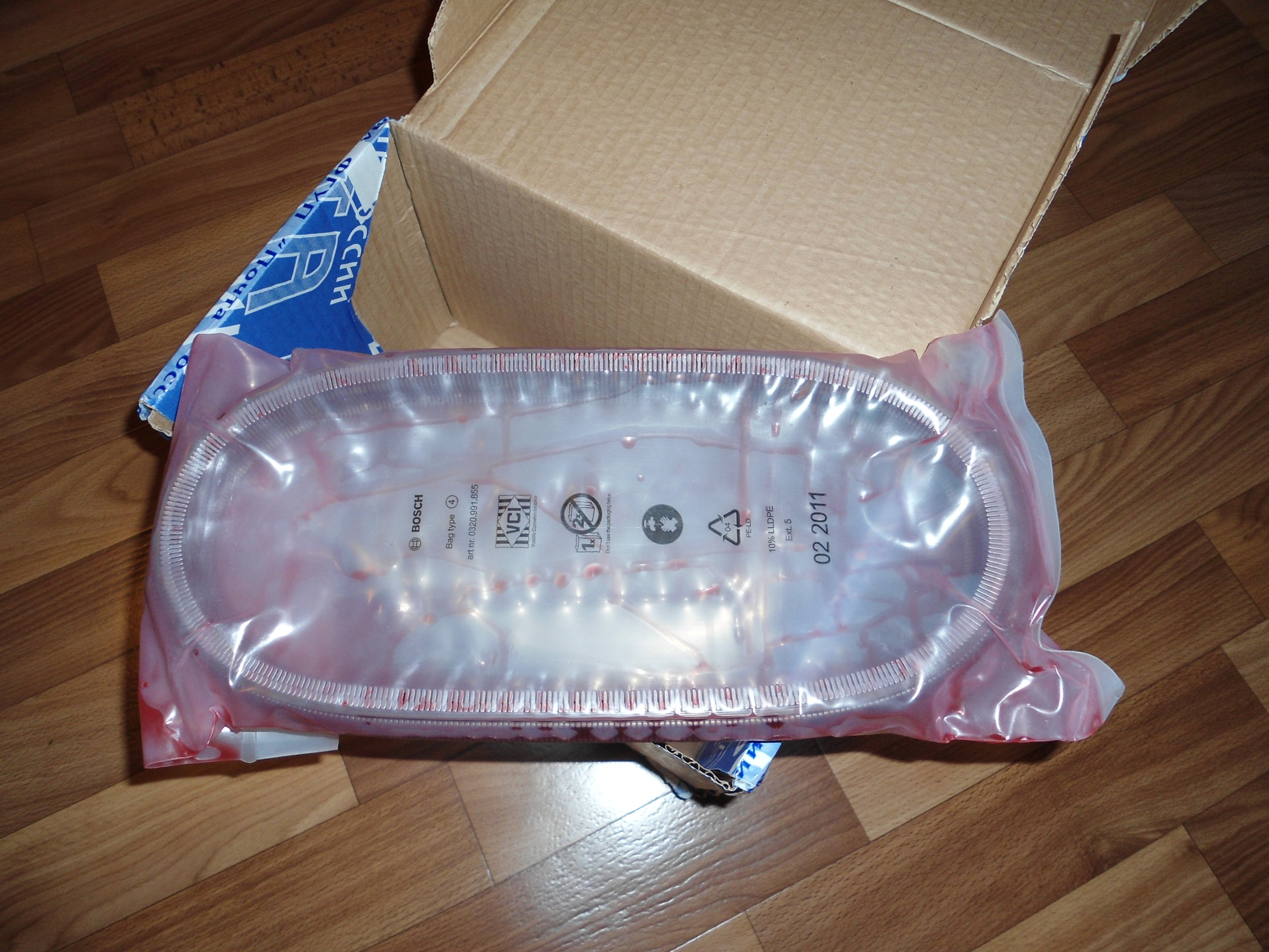

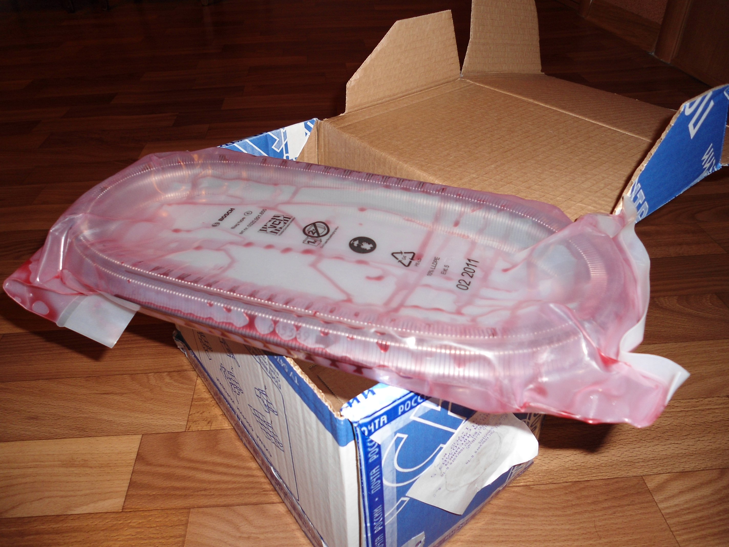

потихоньку начинаю двигаться к стадии завершения :) получил посылку от Германа, спасибо большое ему!
DSC00457.JPG [ 721.16 КБ | Просмотров: 9203 ]
DSC00456.JPG [ 778.25 КБ | Просмотров: 9203 ]
СообщениеДобавлено: 12.04.2012 14:37
А это оригинал или дубль от БОШа?!
СообщениеДобавлено: 12.04.2012 14:46
оригинал!

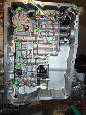

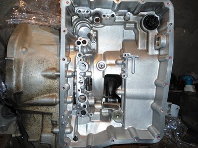

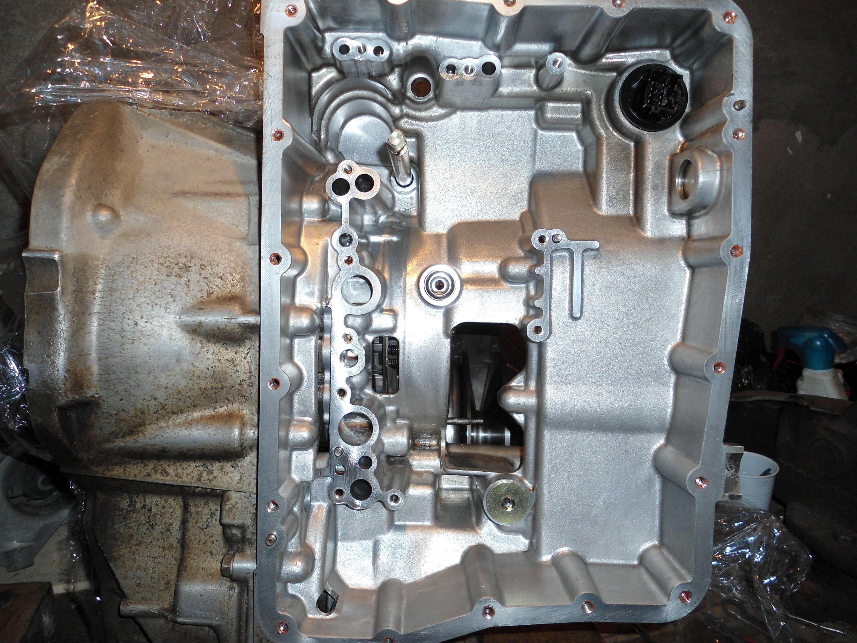

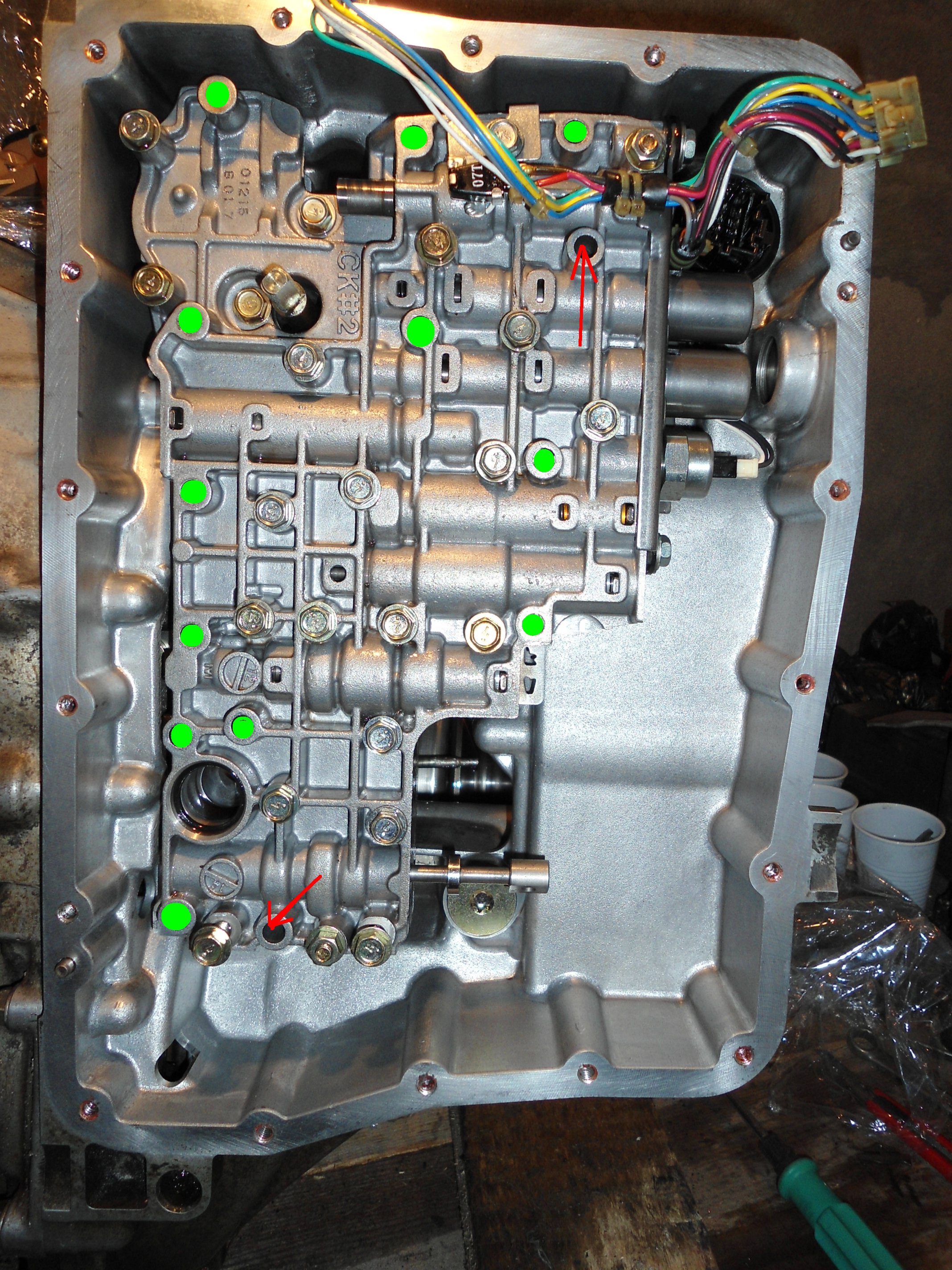

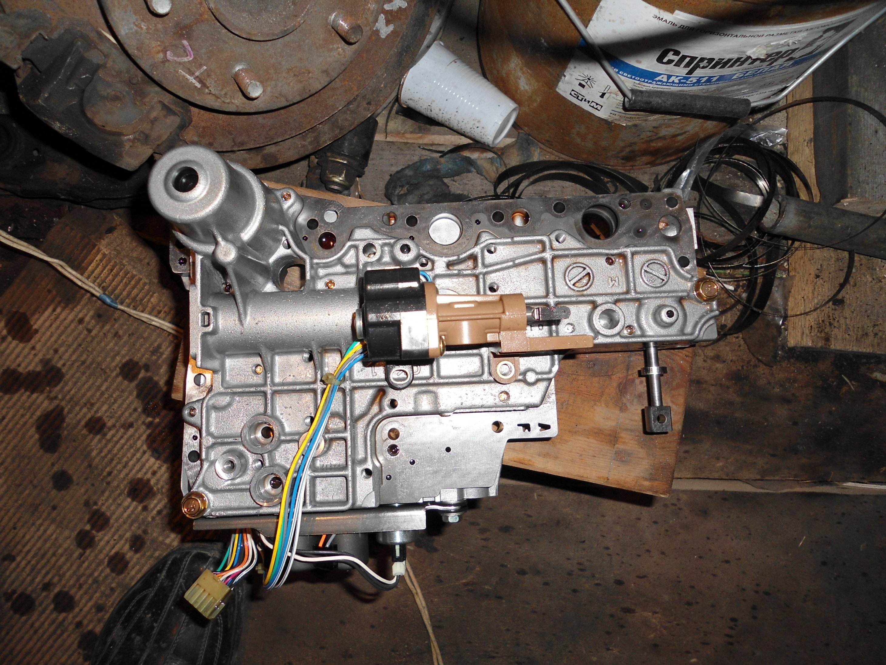

в соседней теме про варик спрашивал у народа как снять блок гидроклапанов чтобы он не рассыпался, ответа не дождался решил сам! :)
Комментарий к файлу: сам блок вид сверху и степ мотор под руку попал))
3.JPG [ 1.06 МБ | Просмотров: 9183 ]
Комментарий к файлу: коробка без блока гидроклапанов
2.JPG [ 1.06 МБ | Просмотров: 9183 ]
Комментарий к файлу: красными стрелками отмечены болты крепления фильтра, а зелеными точками те болты которые надо откручивать чтобы снять блок.+ те два которыми прикручен фильтр.
