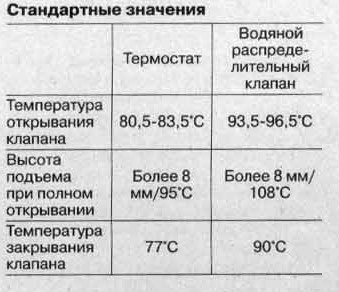

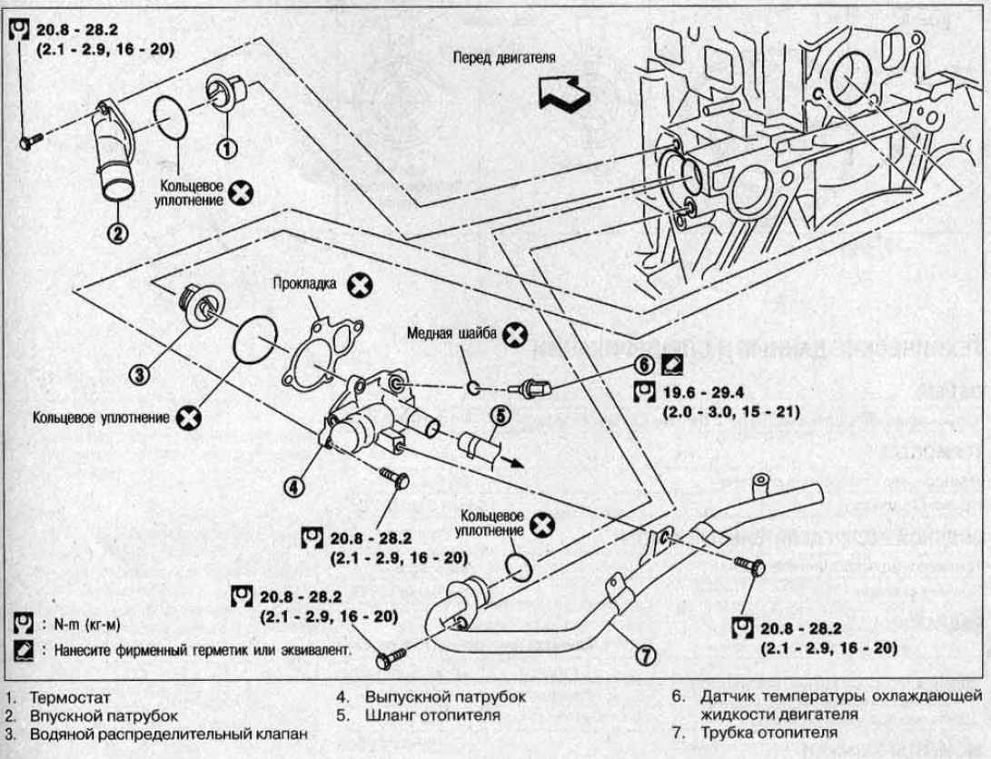

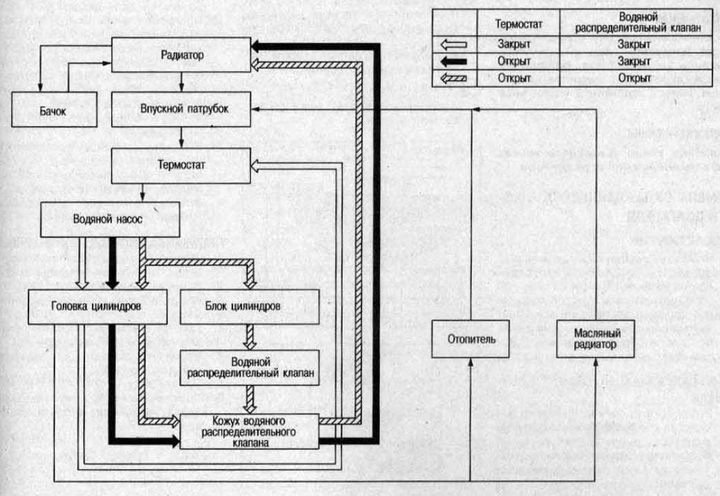

Ну про устройство машины даже профи всегда все знают ;)
Судя по мануалу в двигателе QR20 2 термостата! В головке блока - водяной распределительный клапан, в самом блоке - собственно термостат.
Они оба отвечают за циркуляцию жидкости и оба открываются/закрываются по температуре.
Термостат открывается на 15 градусов раньше чем водяной распределительный клапан. Если термостат закрыт, ОЖ идет только через головку блока, если термостат открыт, то ОЖ идет только через головку блока и через радиатор. Если же открывается водяной распределительный клапан - ОЖ идет еще и через сам блок цилиндров.
См. фотки с мануала ниже...

Прошлой зимой столкнулся с проблемой плохо греющей печки. Заменил термостат на картинке №3 водяной распределительный клапан. (тогда я еще не знал что их там 2) поставил на 88 Masuma, печка заработала нормально и поменял антифриз, на AGA красный G12. Но когда потеплело вентиляторы крутились всегда, практически не останавливаясь. И сейчас когда на улице +8 продолжают усердно работать. Но все ничего, по городу езжу температура стоит на месте. На трассе при спокойной езде тоже стоит, но стоит только дать газку сразу лезет вверх. Первый раз я это заметил на скорости 170, был включен кандей и за окном +35. Подумал что из за жары. Но и сейчас та же самая история и за окном далеко не +35. А стрелка стартует вверх при высоких оборотах.
