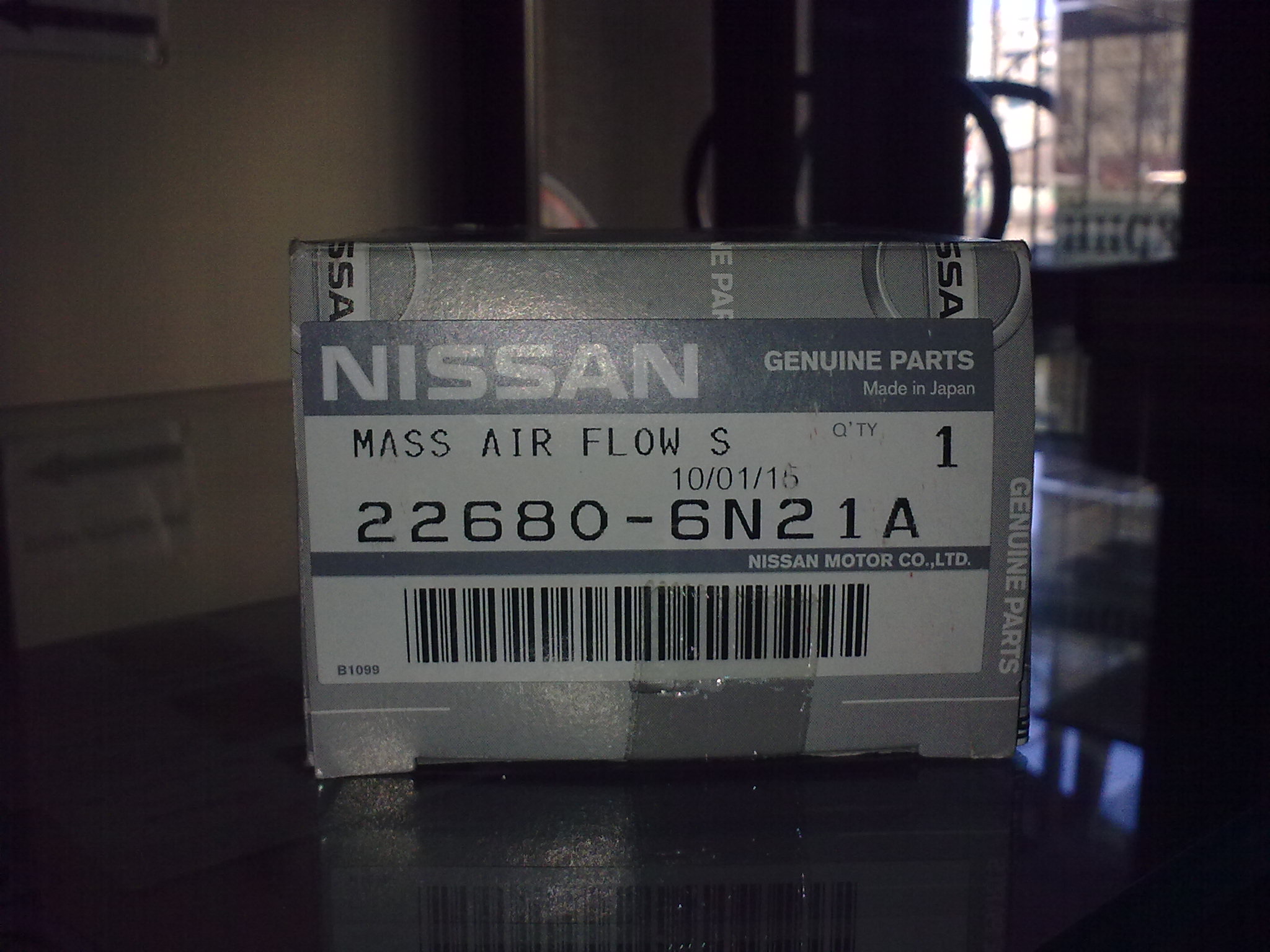

Тоже ДМРВ менял в своё время. Машина и двигатель в подписи. Газ тросиковый, старого образца. Поставил 22680-6n21a с резистором. Резистор не используется. Фишка стандартная, одно гнездо пустое (на машине), где на резистор идёт.
Откатал уже под 20 тысяч- полёт, расход в норме.
СообщениеДобавлено: 28.03.2011 15:52
Сообщения: 949
на QR20 вот такая вставка
28032011394.jpg [ 383.83 КБ | Просмотров: 5094 ]

Сообщения: 949
Какого года?
Почему народ часто забывает добавлять исходную информацию? Ведь это часто вводит в заблуждение точно таких же форумчан, которые еще не научились отделять мух от котлет...
год 2003 QR20,такой же стоял на прииме 2001 QR20
