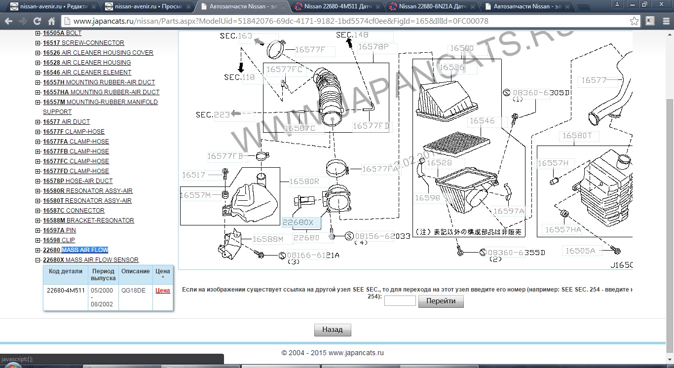

Если да - по моему вину пробивает оригинал MASS AIR FLOW SENSOR 22680-4M511 -за 5946 руб.
И тут же оригинал 22680-4M500 -MASS AIR FLOW - за 14 тысяч, и аналог его от ниссана 22680-4M501 - 11 тысяч.
Что за ассортимент ниссан выдает, 22680-4M511 достаточно будет?
На http://forums.drom.ru/nissan-x-trail/t1150992042.html пишут, что надо брать сам датчик, то есть 22680-4M511.

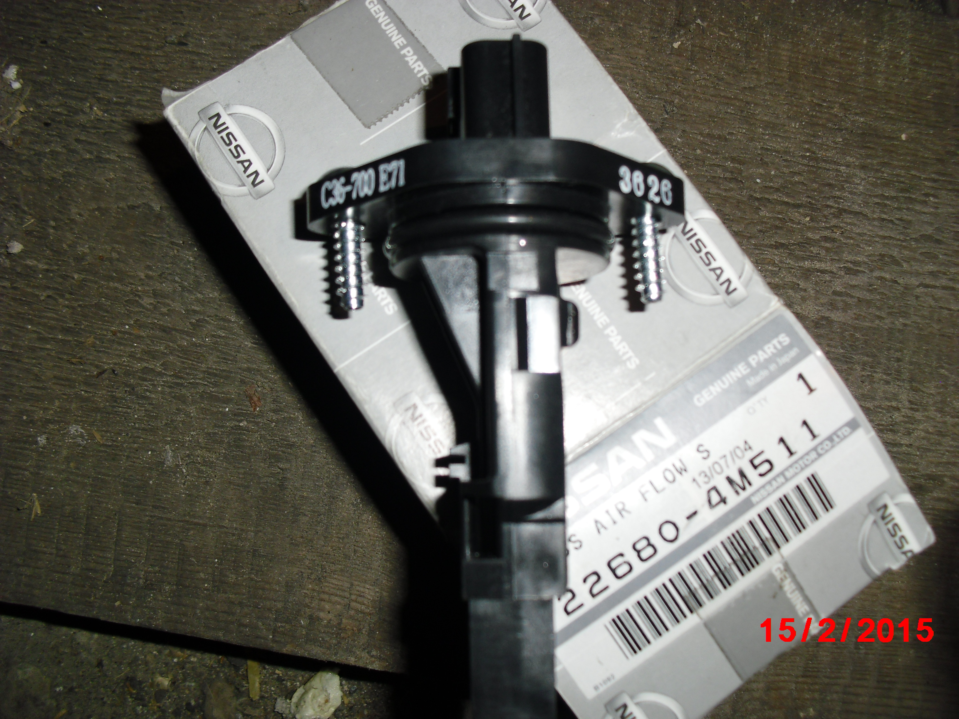

По старой цене забрал датчик MAF вчера оригинал за 5950 руб.
