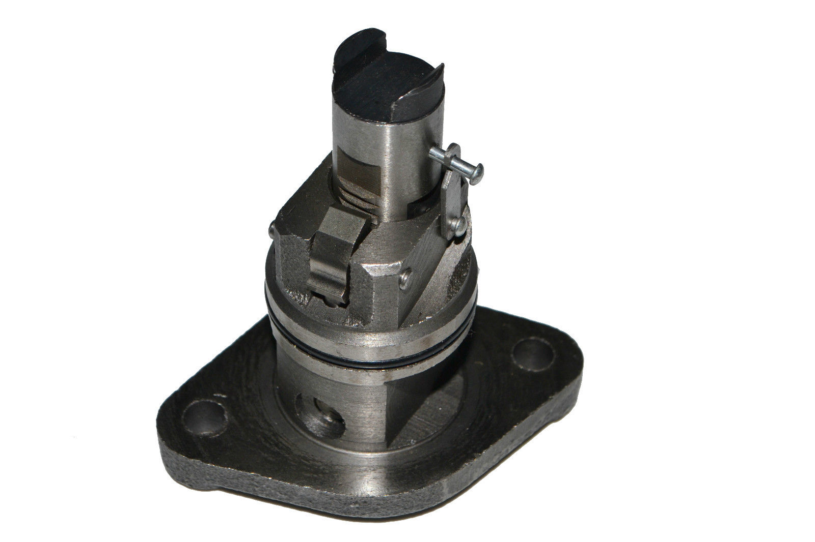

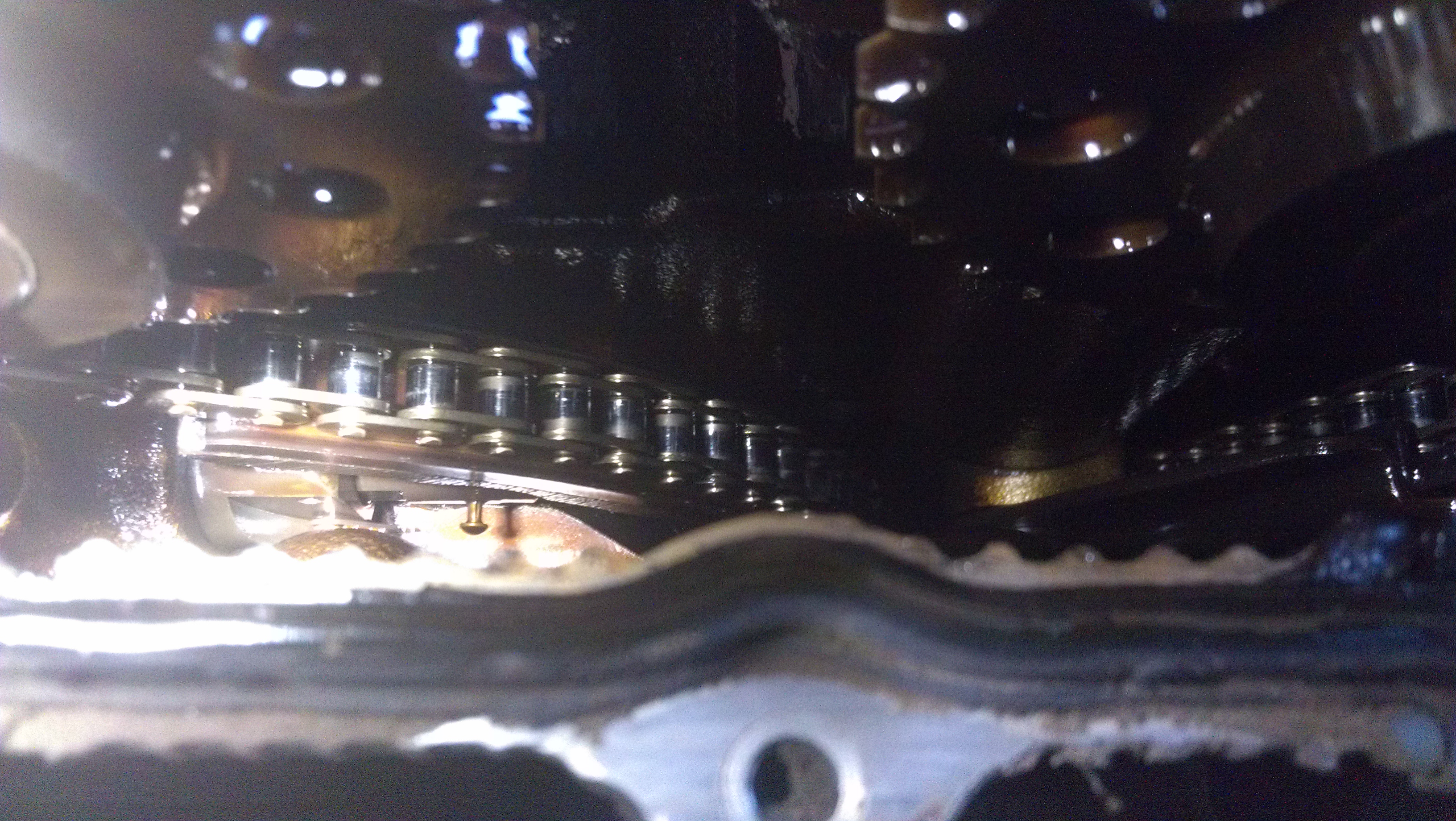

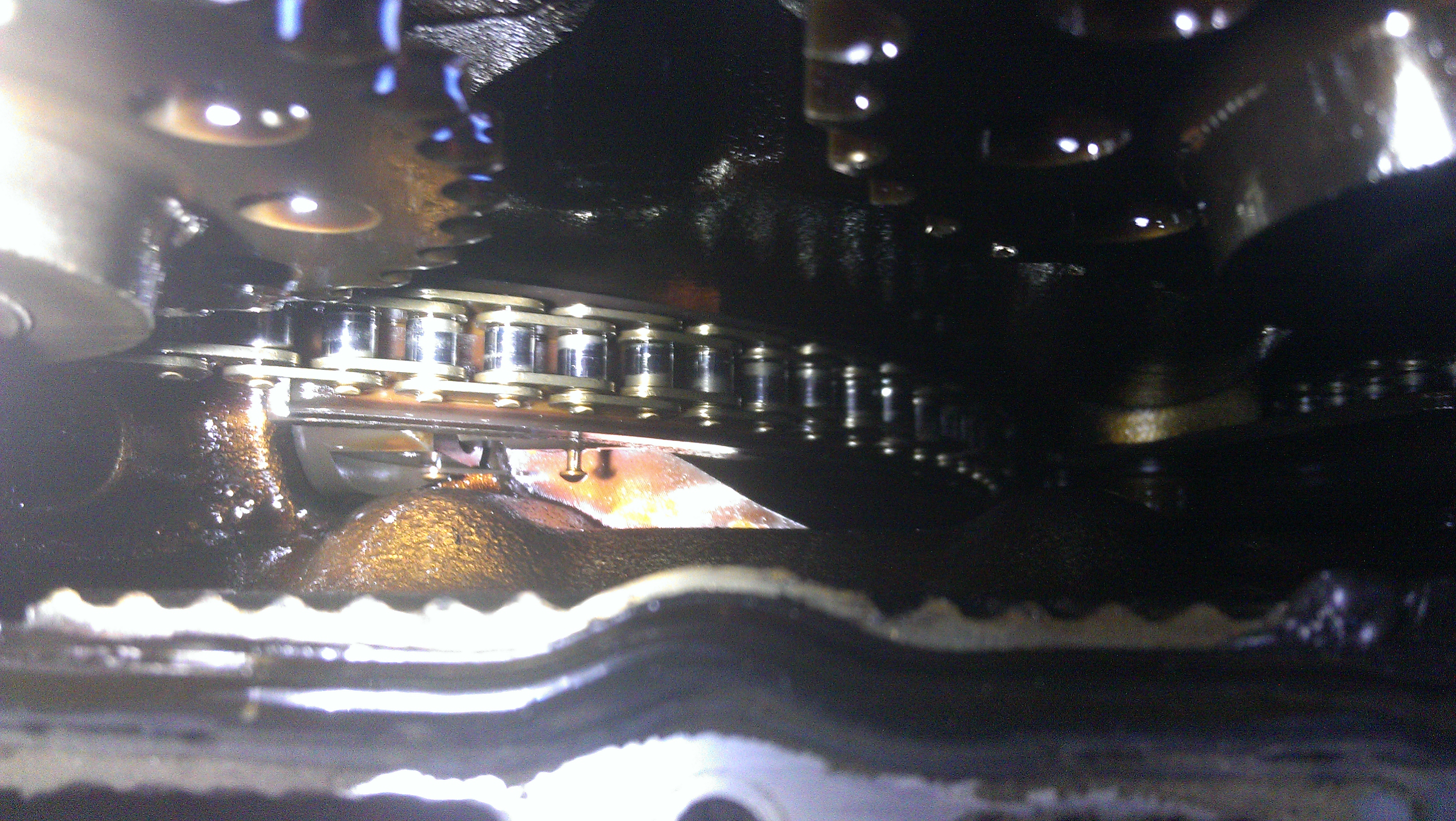

Товарищи, подскажите по натяжителю, как определить сильно он вышел или нет? Стоит ли менять цепь, а то подзвякивает.

сними сам натяжитель, он на двух гайках ключ на 10. и по ходу штока будет видно как вытянута цепь.

Так и тут видно что он вышел в два раза больше чем на картинке где он защелкнут. А судя по конструкции если его вытащить то шток весь выйдет, разве нет?
выйдет весь но ни чего страшного, при установке обратно защелкнешь, на место вставишь его провернешь колено, он слетит с защелки.

Ясно. Так пора цепь менять или как? Все говорят по натяжителю смотреть, я ничего не вижу собственно :?
