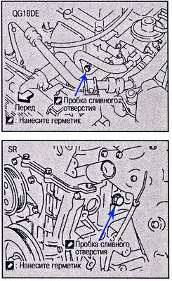

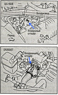

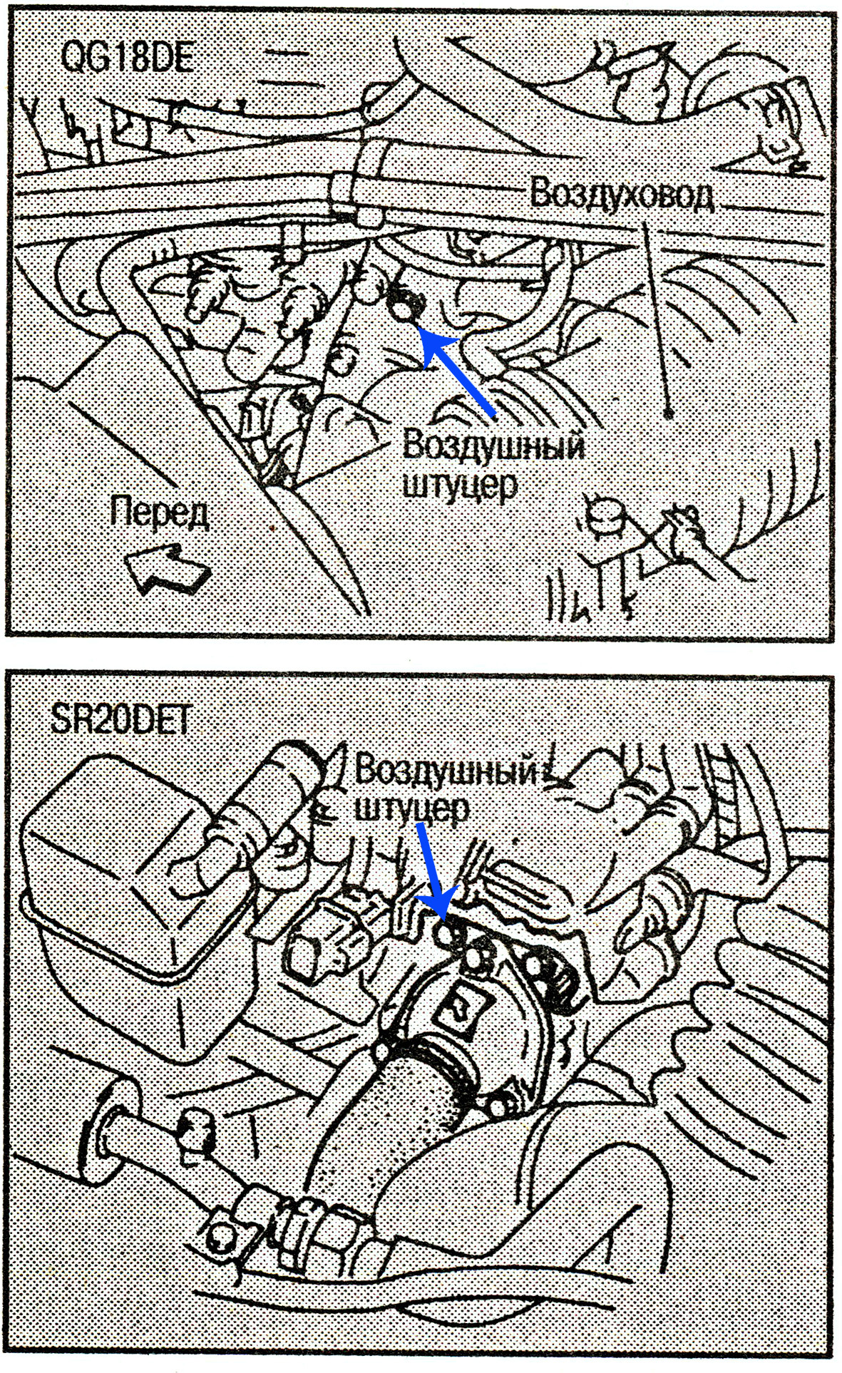

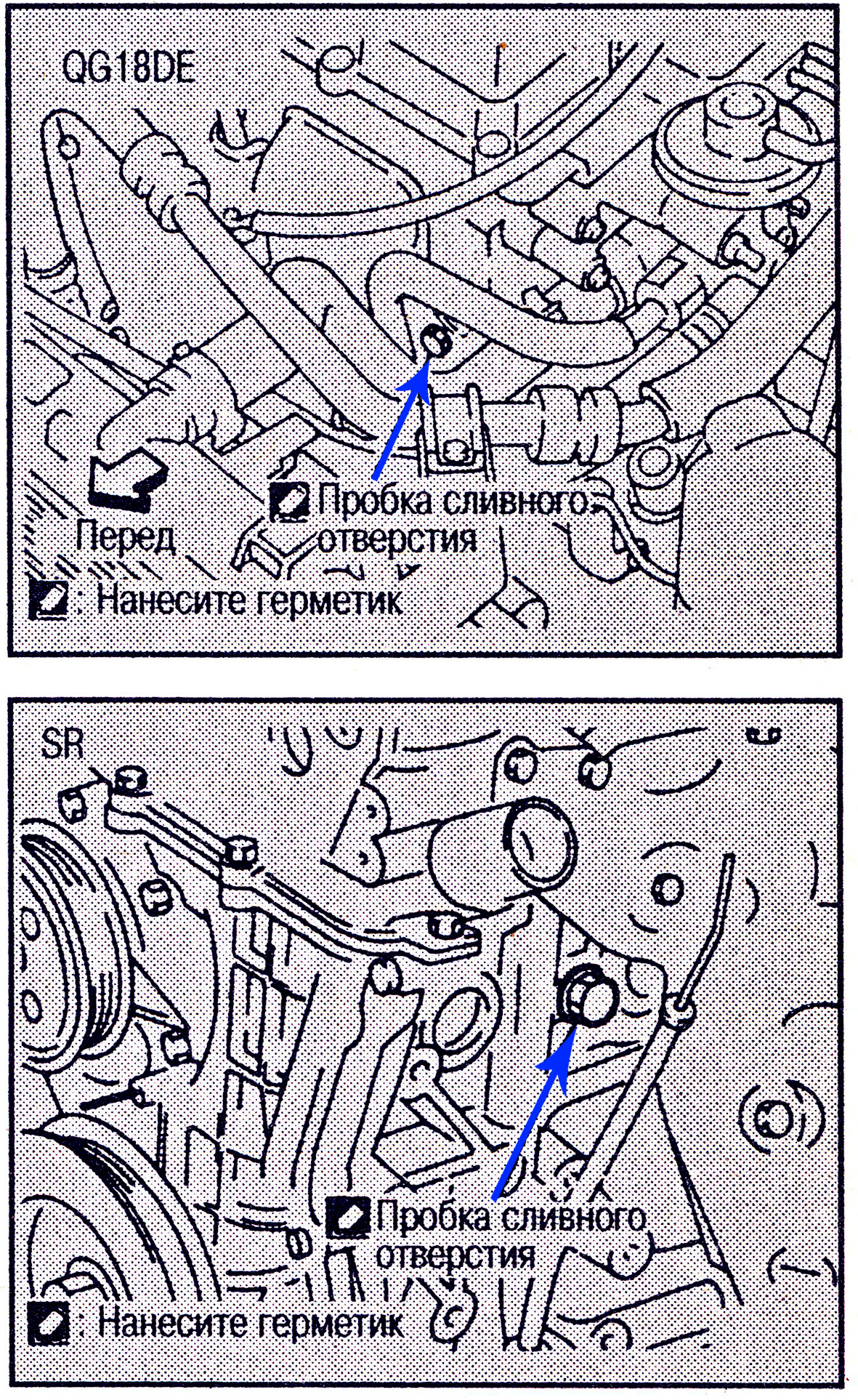

Немножко схем и инструкция.
а4.jpg [ 1.6 МБ | Просмотров: 10074 ]
схема-1.jpg [ 2.31 МБ | Просмотров: 10074 ]
схема-2.jpg [ 1.94 МБ | Просмотров: 10074 ]
Веня, 2000, CVT, 4WD, PNW11, SR20DE, QT-1

Да и крышка (или кожух) термостата QG18 на герметике? не вижу на схеме резинового кольца. Остался еще немецкий оригинальный VAG герметик для масляного поддона - у того правда функционал заточен видимо под маслостойкость, так что наверное другой надо взять :? Кто чем затаривался - или обычный формирователь прокладок от АБРО подойдет
 Заголовок сообщения: Re: Замена антифриза!
СообщениеДобавлено: 29.12.2015 17:37
Резиновое кольцо надето на термостат, никакого герметика.
С оригинальным термостатом резинка в комплекте должна быть. Альтернативы без резинок.
