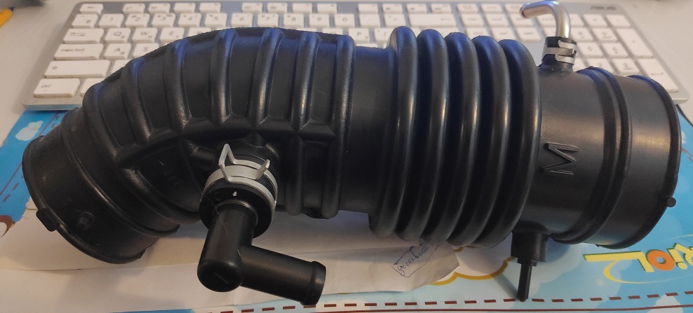

Спустя более чем 60 дней пришел заказ на оригинальную гофру из ОАЭ. Ценник до карантинный. Честно качество разительно отличается от той что на авто. Гофра дубовая на авто, трещина более 1 см на коллектор критична, хомут не спасал. Но новая очень эластичная (кстати поменял без колхоза год назад крышку клапанную, аналогичные впечатления, не жалею 6000 руб.)! Теперь жду окончания дождей и после монтирую, сбрасываю адаптации, старую треснувшую гофру и начинаю новый цикл настройки ГБО. vtral огромное спасибо
П.с. сейчас расход газа на заклеенной скотчем гофре 12.3 л/100, настройку делал с мастером по долговременной коррекции, кратковременной коррекции от бензомозга, что мне понравилось, также газовую карту правили с учетом этих коррекций. Ранее настаивали ГБО вообще без OBD, с подсосом гофры, и жрать начал как слон. Теперь же глохнуть перестал, но колхоз скотчем временный, гофра может поползти и в другом месте, потому и не ставил микролуч и девайс из соображений некорректной работы системы. В общем начинаем долгую нудную работу, но она мне нравится. До связи!

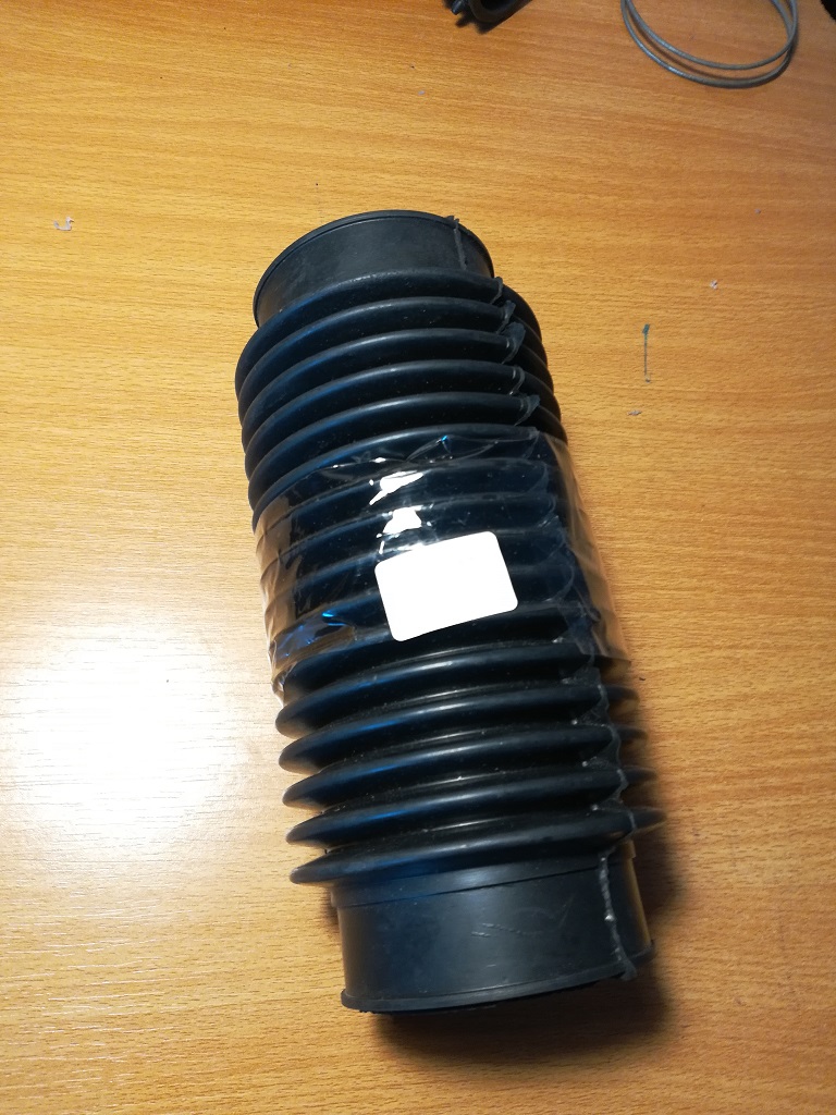

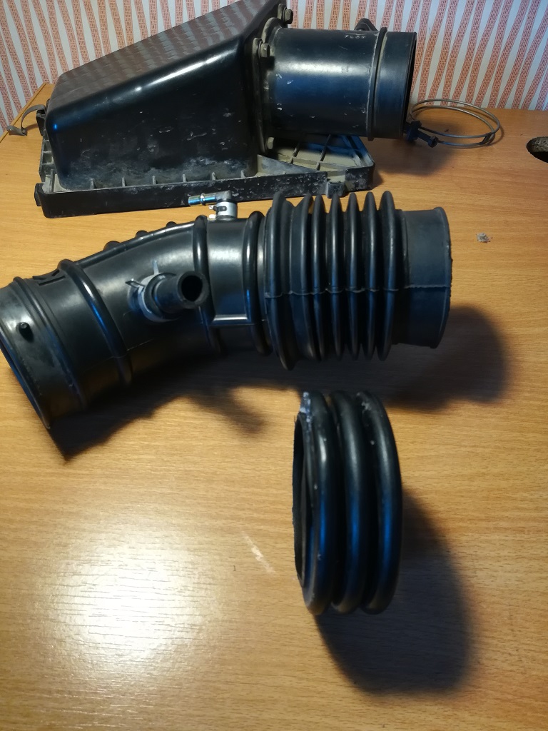

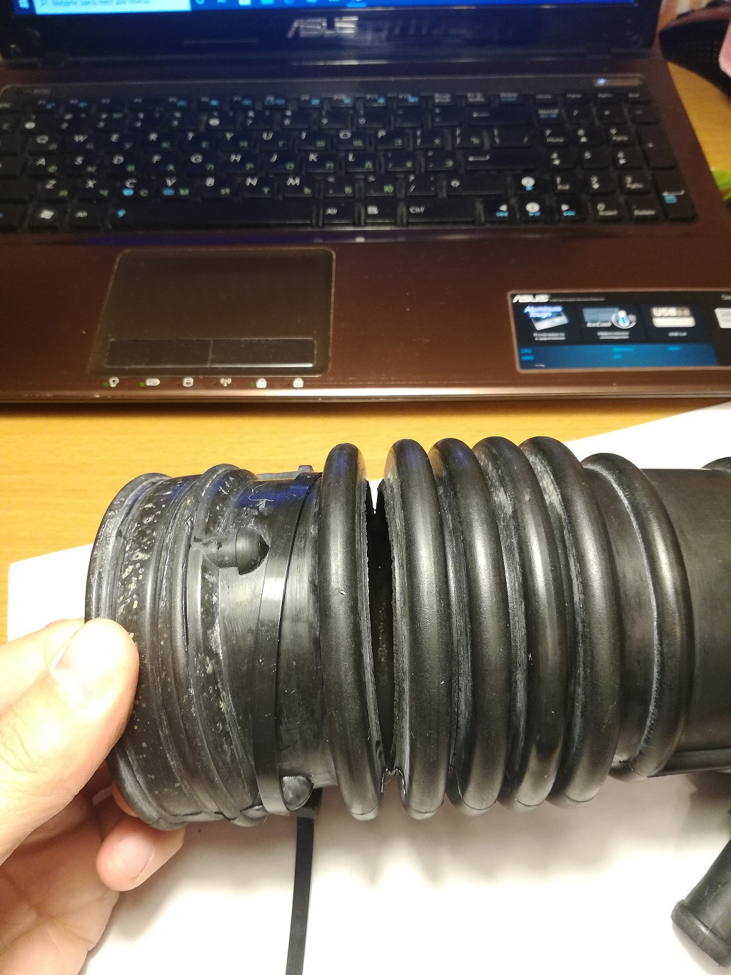

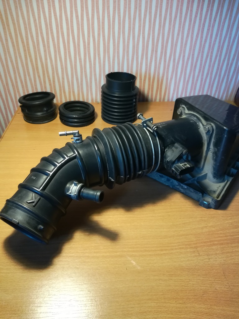

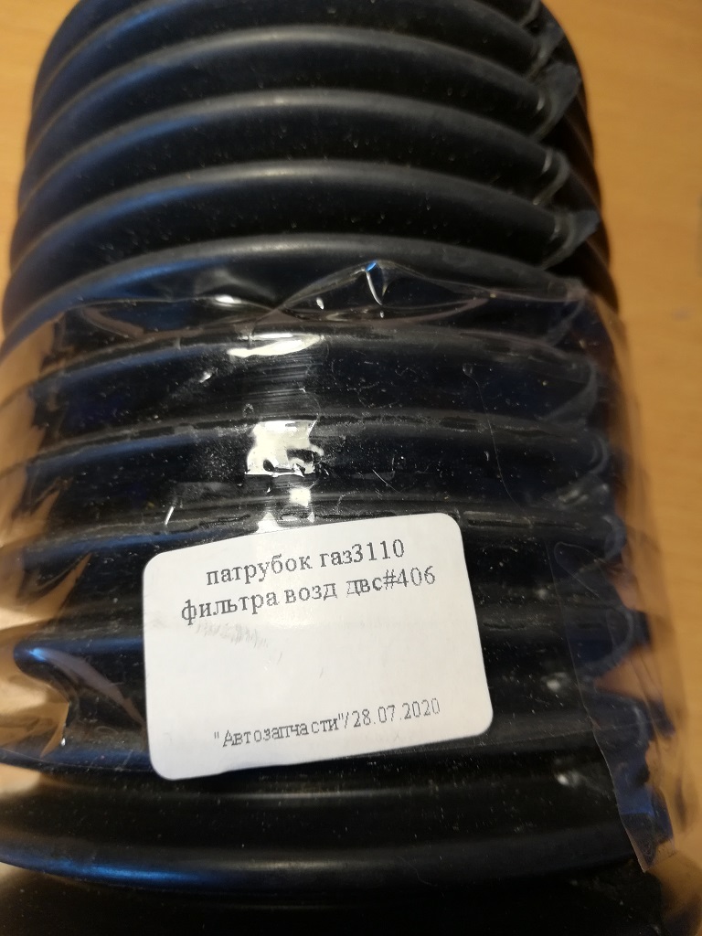

Мой вариант ремонта. Цена вопроса 270р.
