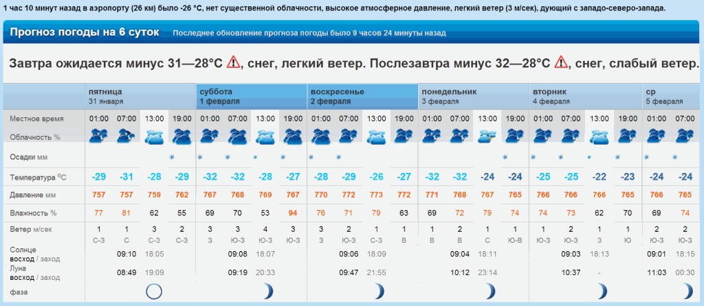

Да фигня это все.
У нас в эти дни за -30 ночью валит. Автозапуск не срабатывал, утром дистанционно дал команду на запуск, через 5 секунд получил статус запущенного двигателя.
Сейчас за бортом -25, та же самая картина, 5 секунд от подачи команды до ответа об успешном запуске. И летом точно так же, это запуск с первой попытки.
Повторюсь, никаких прогревов ни ночью, ни в течение дня, не было.
Все, пошел к машине, домой пора ехать. :)
