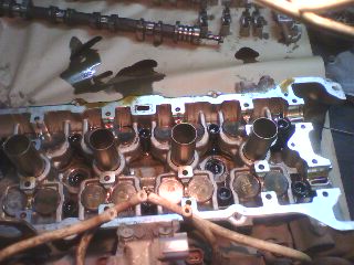

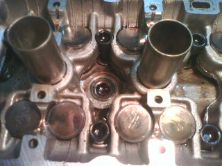

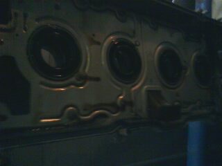

Всем здравствуйте. Появилось возможность посмотреть на состояние ГБЦ внутри, заодно оценить степень загаженности двигателя. За качество фоток прошу прощения, фотографировал на телефон.
На мой взгляд двигатель вполне чистенький.
Последние 30 тыс.км лил Равенол VSI 5-40. До него 30тыс.км лил Статоил 5-40, до Статоила заливал Nissan SM 5-30.
Общий пробег 200тыс. последние 63тыс.км в качестве основного топлива используется пропан-бутан.
Комментарий к файлу: Клапанная крышка.
