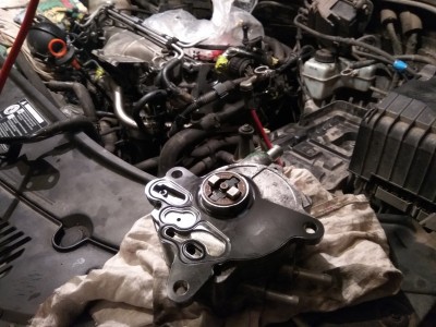

Небольшой оффтоп, не могу найти решения пока, потому обращусь за советом здесь. После установки тандемного насоса надо прокачать диз. топливо через него, чтобы удалить возд. пробки, врезавшись в обратную магистраль. Вакуума, создаваемого ртом или грушей не хватает чтобы прогнать даже воздух (на фото два штуцера видно, один подача, другой обратка). Может посоветуете как сделать или какой купить вакуумный насос.. погуглил что можно из велосипедного, перевернув на 180 град. резинку - но эффективно ли это.

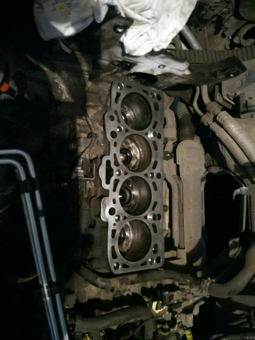

IMG_20170603_210557.jpg [ 351.96 КБ | Просмотров: 13343 ]

Велосипедным перевернутым создавал разряжение, достаточное для поверки вакуумного усилителя тормозов, т.е. как движок при закрытой заслонке. Легко. Это довольно сильное разряжение.
Можно и шприцем откачивать воздух, только это очень долго, насосом сподручней. Хотя у меня и нормальный электрический вакуумный насос есть, для работы с кондиционерами, ручным бывает гораздо быстрее и удобней, по мелочи.
