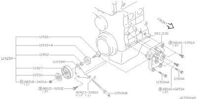

На QG18de натяжной ролик 1194731U05 стоит денег немерено - 2 тыка почти. Приготовился брать если будет люфт подшипник в него 6103 - когда его ставили развальцовку какую делать у родного или все просто выпрессовывается - запрессовывается? Если кто менял, может заменители - артикулы подскажите (там NTN или NSK какой лучше или русский 6103 пойдет)?

Вчера обнаружил, что резьбовой штифт-натяжитель ремня генератора (под ключ на 8 - около компрессора кондея) болтается свободно. Оказалось что он открутился полностью!!! от колодки натяжного ролика, как он вообще не вылетел и не потерялся, не знаю. При этом ролик держал ремень натянутым норм. В общем пришлось около магазина все это дело привести в порядок, открутил ролик ключом на 14, только час промахался с попаданием этого выкрутившегося натяжного болта в колодку, пальцы не пролазят, отверстие с внутренней резьбой на натяжной колодке ролика не отцентровано, надо еще знать какой стороной эту колодку развернуть. В итоге попал, натянул по новому, закрепил ролик, и после этого уже подтянул сам штифт ключом на 8, чтобы как бы законтрить его сильнее и он был зажат и больше не выкручивался.
Итог - советую поджимать штифт после закрепления натяжного(касается двиг. qg18)
сейчас вижу, что есть фисатор 0092320810, он видимо и удерживал болт от потери, надо заказать, вчера его потерял видимо в темноте.А вообще вижу уже, что нужно было просто открутить весь кронштейн и все вставить..... :D

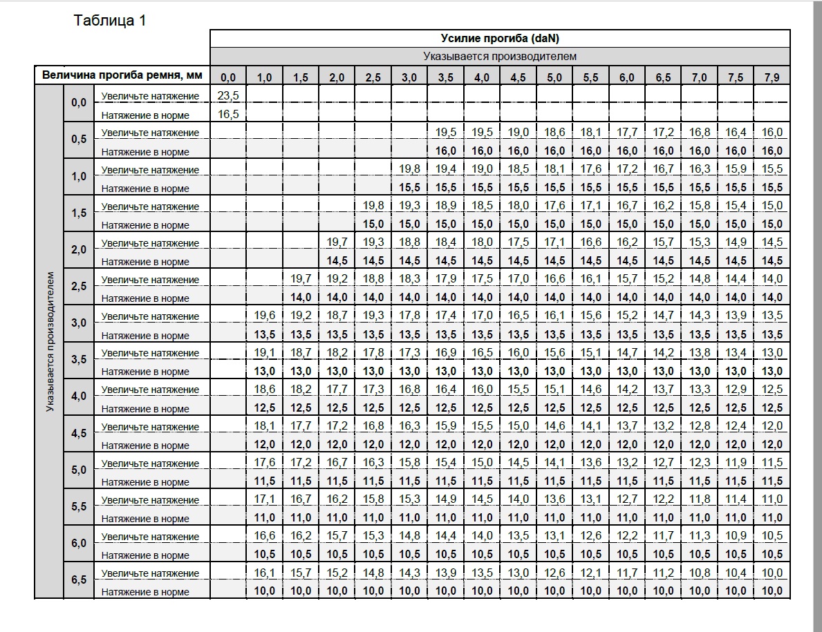

Всем привет.
Собрался менять ремни, есть возможность поюзать измеритель натяжения на время.
мастак.jpg [ 4.56 КБ | Просмотров: 25251 ]

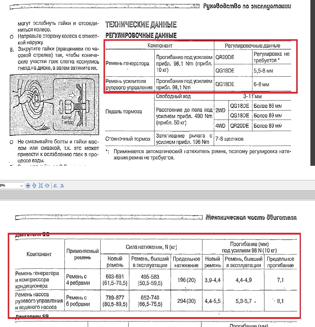

Пользоваться умею, вопрос в вводных параметрах. Нужно знать прогиб ремня в мм и силу его натяжения в Н. (прибор заточен под декаНьютоны, не суть в этом, понятно что 1дН=10Н)
Открыл мануал и офигел - что за 603-691 Ньютонов натяга при прогибе 4 мм? Почему это ремень гура у них с 6 ребрами, а ремень генератора с 4 - а на самом деле наоборот по моему, более широкий ремень генератора с 6 ребрами, не так??...
Про составителей мануала думаю, может быть натяг не 600 Н, а 60 Н, (вероятно с нулем ошиблись)?? 600 Н можно сталь разорвать, утрирую конечно, но... :)

Одним словом по каким параметрам QG провести натяг ремня? (не говорите типа нафига этот прибор, натяни руками. Хочу именно посмотреть именно эталон, руками всегда успею)
Какие провис в мм (вертикаль) и натяг в ДекаНьютонах (горизонталь) брать из таблицы нам на 1,8 QG, да и на SR параметры примерно такие же?
Подскажите какие параметры для наших моторов правильные, мануал очень меня смущает

Сообщения: 276
Прибор для измерения прогиба.Ты смотришь не в ту графу таблицы.
