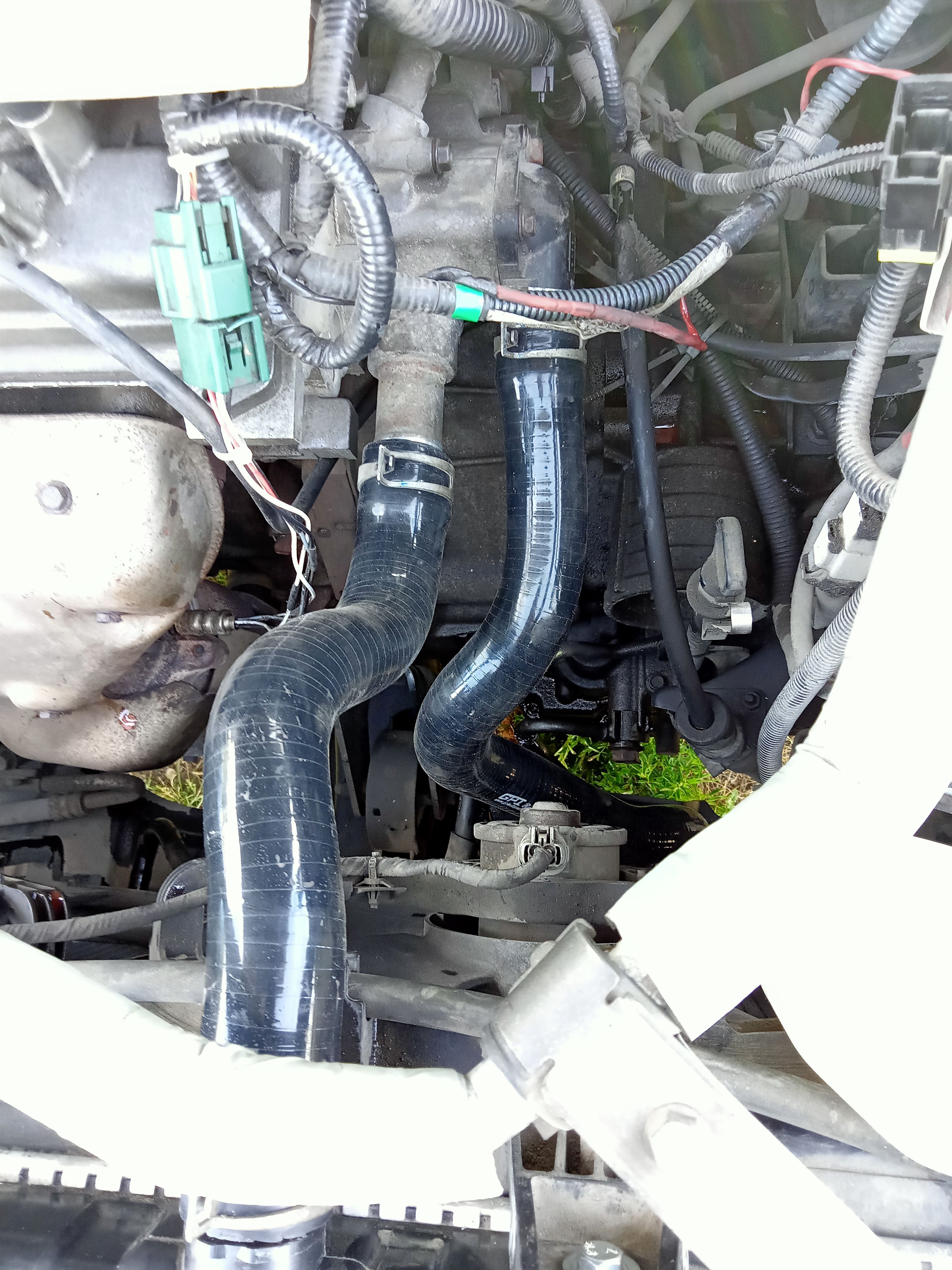

Заменил сегодня родные шланги радиатора на силиконовые из Китая.
IMG20210613134340_00 — копия.jpg [ 1.61 МБ | Просмотров: 9908 ]
Подошли не идеально, но сносно.
Единственное, что не учел, толщина новых шлангов чуть больше родных, штатные хомуты еле напялил, очень трудно было.
Колумбик посеял где-то, измерить не получилось оперативно.
На печку пока не стал менять, там еще не все решения приняты.
Снимал радиатор, было подозрение, что подтекает антифриз по теплообменнику АКПП. Один штуцер сухой, другой весь влажный и грязный. Открутил, почистил все, заполнил герметиком свободное пространство под шайбой, закрутил. Буду дальше наблюдать.

Китайские патрубки силиконовые - лотерея.
Один уже потек, это даже без давления...
Течет по матерчатому усилительному слою. А это значит, что этот матерчатый слой выходит внутри патрубка, либо там есть трещина.
Проверить заранее это мало реально.
 Заголовок сообщения: Re: Радиатор
СообщениеДобавлено: 17.06.2023 10:10
Сегодня вернул на место родные шланги.
Китайский силикон за два года вылил за борт антифриз в объеме расширительного бачка, от максимальной метки до еще видно на донышке.
Родные шланги совершенно исправные, мягкие, трещин нет, есть только следы от пружинных хомутов.
В общем китайский силикон хреновая лотерея, мне не повезло. Даже не все из комплекта успел испытать и уже не хочется.
