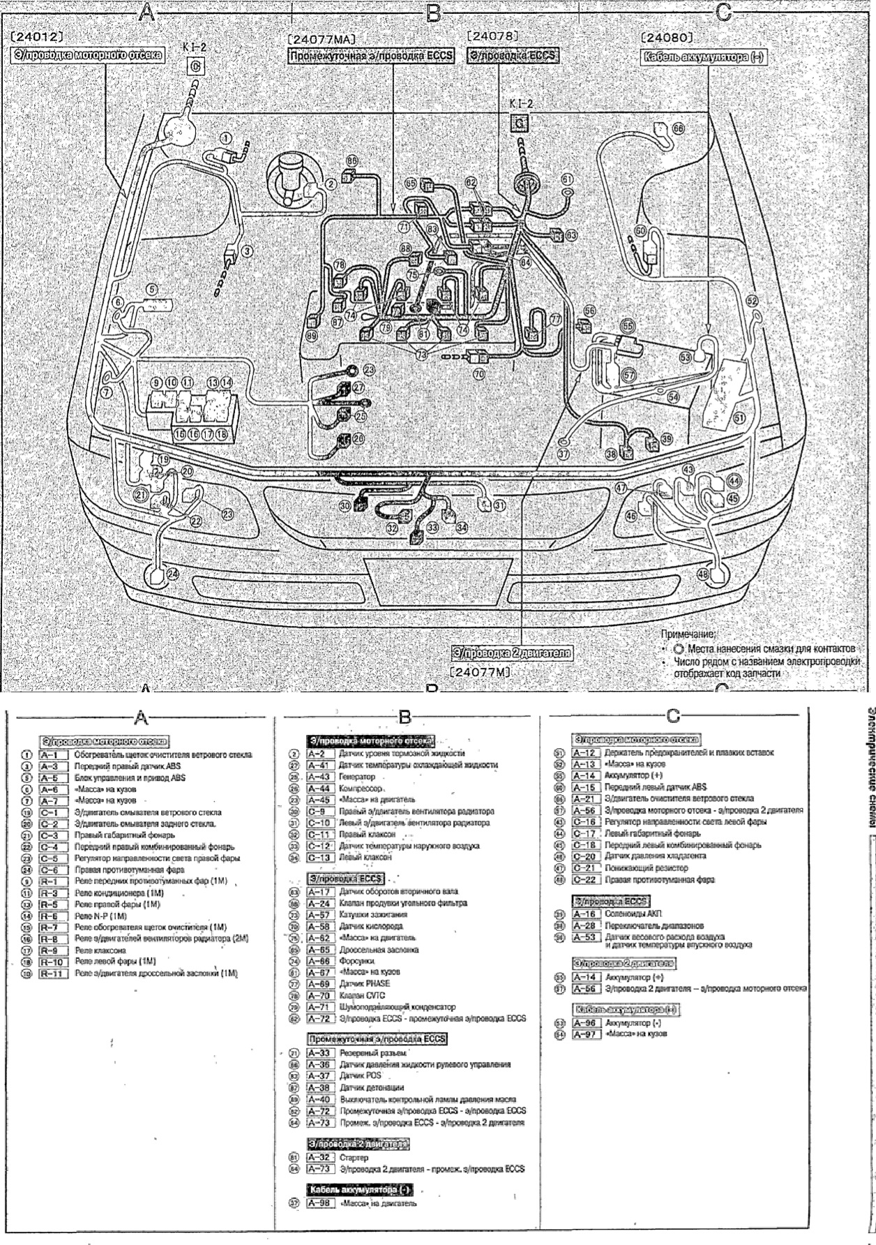

СообщениеДобавлено: 07.12.2016 21:14
sisim писал(а):
Все точки заземления в книжке разрисованы.
7 точек "массы" под капотом (Эксперт, QG-18DE) (книжка с этого форума, схема "возле" стр.300).
Ошибка 1320 выскакивала по 2-3 раза на дню, благо мультик сигнализировал неустанно.
ВСЕ, 7 точек, открутил, поскрёб надфилем, смазал, закрутил. Ошибка больше не лезет (тьфу-тьфу-тьфу).
Самое интересное: до "обработки" все "точки" были на совесть закручены и визуально не требовали внимания. Откровенно окисленных элементов не было, но тем не менее, контакт где то "гулял".

СообщениеДобавлено: 08.12.2016 03:24
Так ты внимательно, каждое слово перечитай, которые sisim в отчете написал.
Не надо тратить время на проверки и анализ ситуации. Плохой контакт в точках заземления ни визуально, ни приборами обнаружить не получится. Доступными в быту приборами.
Тупо и решительно, не теряя время на реверансы, откручиваем, механически + химически зачищаем, промываем, наносим защитную смазку для электроконтактов, прикручиваем на место сильно, но не срывая резьбу, переходим к следующей точке, обрабатываем все без исключения точки, не забываем, что у контакта два объекта взаимодействия, точка на кузове тоже нуждается в обработке. Как вариант - подкладываем между клеммой заземления и кузовом специальную корончатую шайбу, но такие шайбы еще нужно где-то купить и они одноразовые, при очередном обслуживании их нужно тотально менять.
Это один из тех немногих случаев, когда думать не надо, нужно просто действовать. А вот если после методичного и педантичного выполнения этих действий проблема не исчезнет, тогда можно будет и мозг начать напрягать. Но чаще всего проблема именно в этом, в деградации контактов от времени, скажем спасибо умным ученым и глобализации.
Держим в голове тот факт, что название темы не высосано из пальца, катушки зажигания реально сгорают до оплавления корпуса от плохого контакта в точках заземления. Не любые катушки конечно, а только первых моделей. Но попробуй их отличить от защищенных...
Есть вероятность, что куча альтернативных моделей подходящих катушек слизаны именно с первых версий.

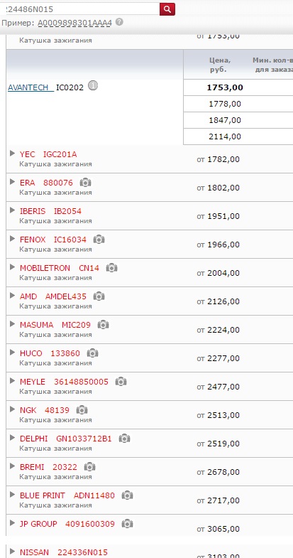

СообщениеДобавлено: 08.12.2016 13:33
Да, спасибо. Займусь 7 точками, заказал очиститель контактов LM.
Ошибки теперь как не бывало раз 10 сегодня заводился. Двери примерзли, клаксон мычит после перехода с + погодных условий резко в -, поэтому есть основания подозревать контакты в первую очередь.
Кстати наши катушки QG18de претерпели замену артикула 22448-6N011 на 22448-6N015, вторые возможно уже с защитой усовершентсвованные по логике.

Нет там однако никакой защиты, при плохих контактах -сдохнет. Если кто то будет покупать второй упомянутый артикул, имейте ввиду -это только головка катушки, так что старую выбрасывать не спешите, пружину, резинки и изолятор придётся переставлять с неё. Недорогой и нормальный аналог производит Avantech в каталоге на сайте найдёте номер (у него катушка полностью комплектная и внешне полностью идентичная).
Второй артикул только голова - а вроде здесь все в сборе на картинке?
Очистители контактов еще не пришли, сегодня вновь на прогретом после короткой стоянки чек и троение 1320 (причем в -17 заводится отлично)
При снятии фишки второго цилиндра работа без изменений - после того как фишку накинул завел стала норм, чек исчез. Думаю сдыхает катушка 2 цил. или контакт на ней прочистить... Надо бы прозвонить по мануалу еще. В субботу займусь чисткой и прозвоном, но на случай замены - Обилие аналогов просто поражает, а брать наобум конечно не вариант.
sisim - Avantech IC0202 ставили себе? Как показала себя?
