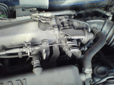

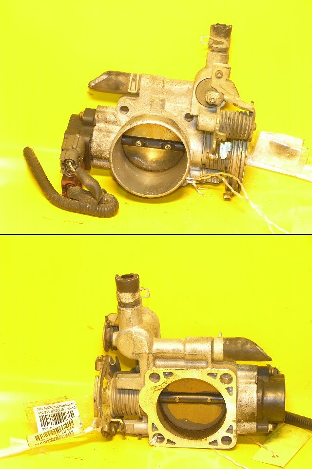

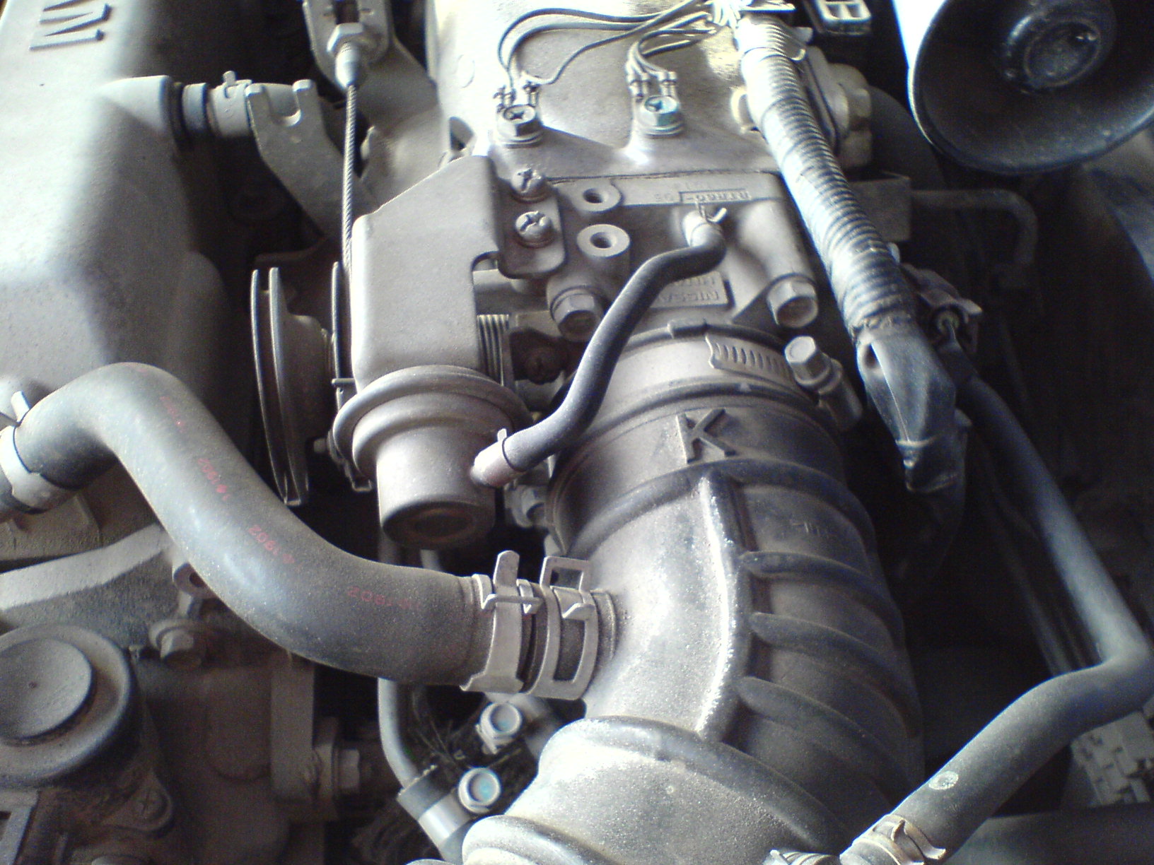

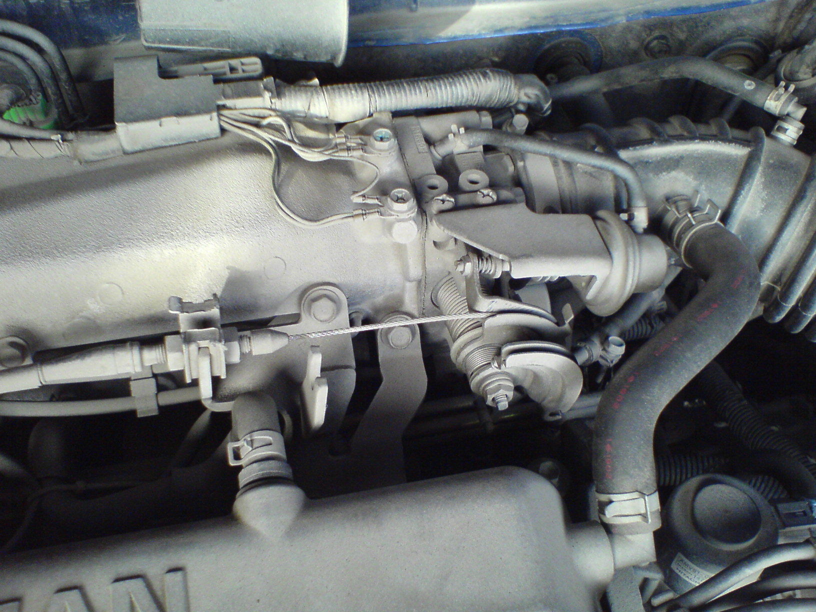

У меня вот такой блок ДЗ. Тут даже намеков на сильфоны нету, я его раза 3 уже снимал.
А вот на желтой фотке от SR20DET, мож у тебя такой?

СообщениеДобавлено: 09.03.2010 13:15
Да у меня как на желтых фотках, на первой фотке как раз хорошо видно сильфон (сверху)
СообщениеДобавлено: 09.03.2010 13:32
Ну вот и дошли до истины. :)
Значит у меня прогревочными оборотами управляет шаговый КХХ, перекрывая байпасный воздушный канал, а у тебя всё это дело управляется механически заслонкой :shock:

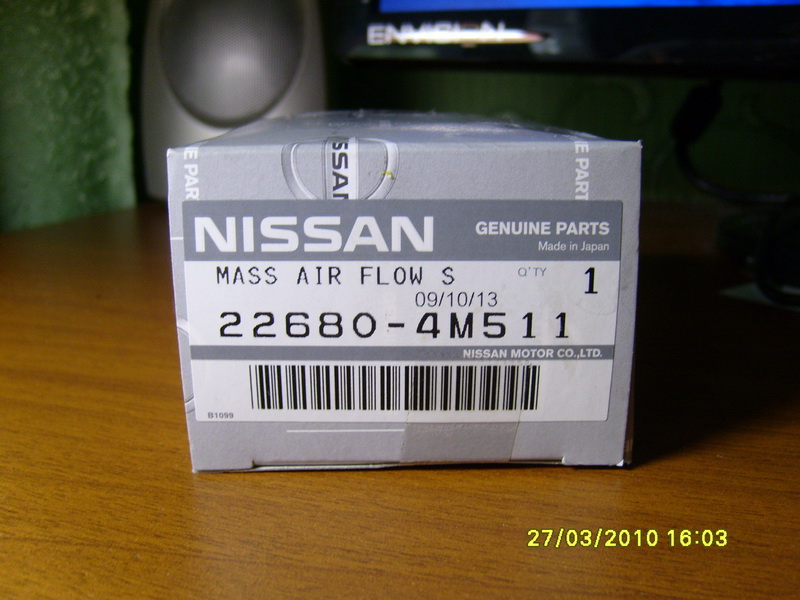

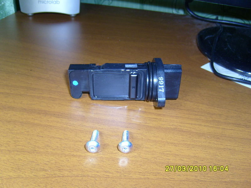

Вчера пришел новый MAF,сегодня поставил,время впрыска не изменилось,где-то 2,70-2,80.со страрым МАФом так же было :( запасной будет. :D
