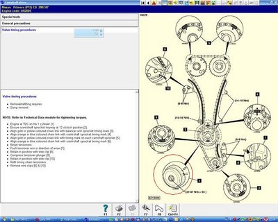

Если сместить цепь ГРМ относительно цепи балансировочного механизма будут последствия?(пример-снимаем цепь ГРМ,делаем полный оборот коленвалом(неснимая цепь балансировочного механизма) и одеваем цепь ГРМ)
p.s.Есть чуйка что накосячил.
Если сместить произвольно, то будут. Если сместить ровно на один или другое целое число оборотов - то проблем быть не должно. Уравновешивающий механизм вращается ровно в два раза быстрее коленвала. Соответственно любое целое число оборотов коленвала ставит балансиры в прежнюю позицию.
Возможны ли тут нюансы, связанные с конструктивными особенностями, не знаю, не видел в живую этот механизм. Но зная принцип его работы, сомневаюсь, что особенности там имеются.

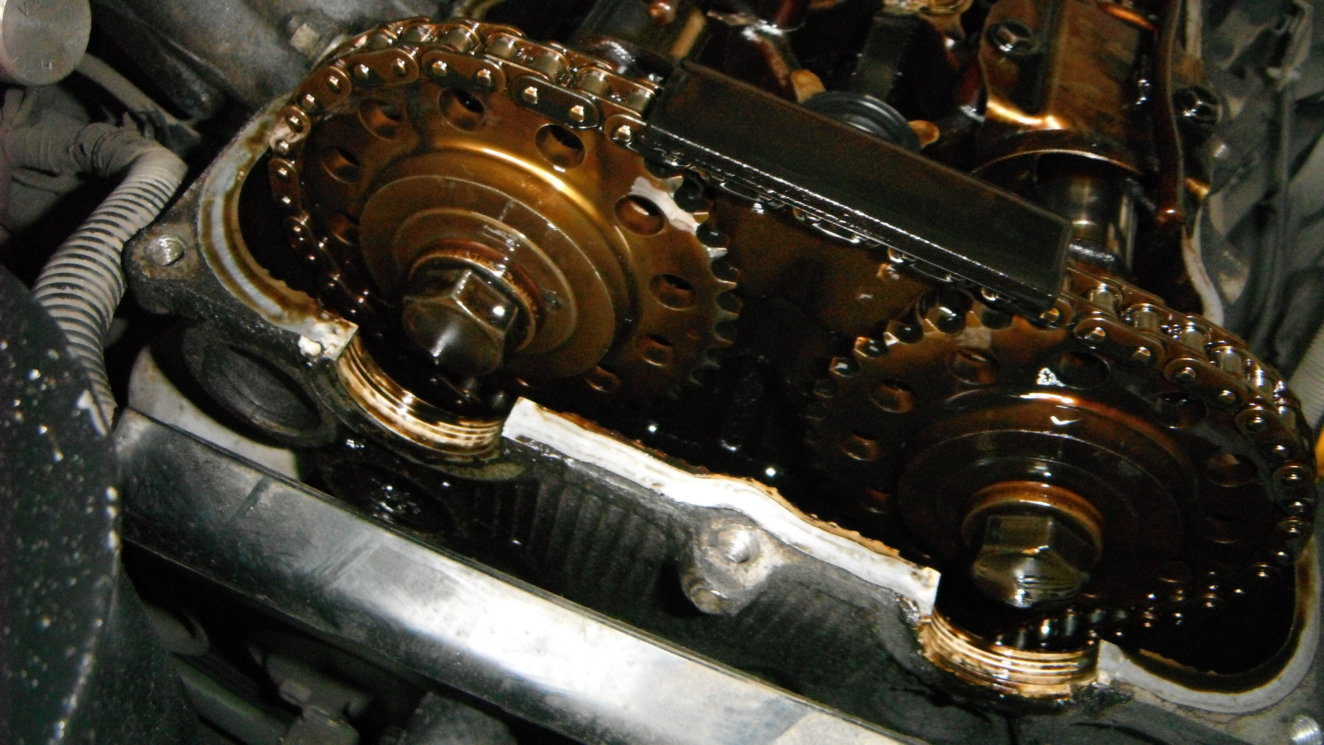

Встал с утра и решил что-нибудь сделать с машиной. Например заменить цепь. Но жаба встала раньше меня и горит - ты звёздочки запили. Ладно, говорю я. Натяжитель пока справляется, так зачем полумеры старому мотору?
Скинул крышку, свинтил натяжитель, звёздочки.
Решил пилить на пол зуба. Напильником для заточки цепных пил запилил паз под шпонку на 1мм по часовой стрелке. На всякий случай прокладочку в этот 1 мм подложил. Собрал, завёл. Зажигание поставил со скинутой фишкой ДМРВ.
Результат есть - пуля, а не машина! По льду буксует всеми четырьмя 8-)
