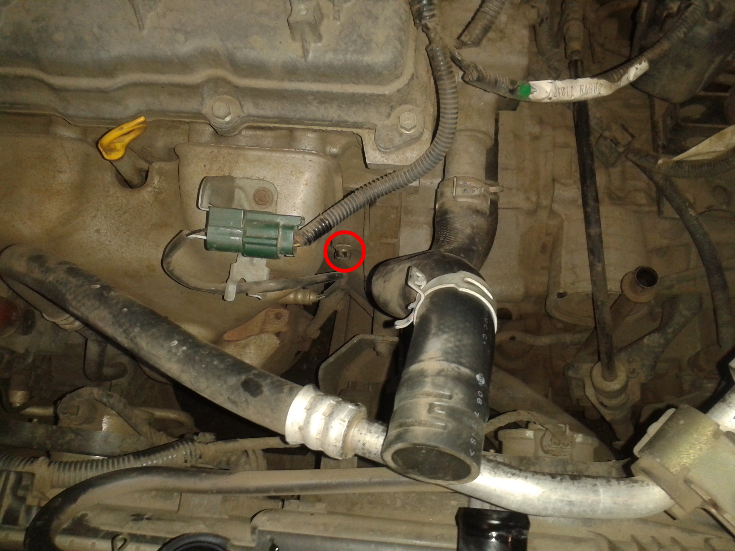

Пробка/болт слива ОЖ из блока цилиндров на QG18DE после 2002г.
Я сливал так. Снял нижний патрубок радиатора со стороны двигателя (естественно, ОЖ с радиатора уже слил), открутил пробку на блоке цилиндров и подставил туда этот патрубок - ОЖ слилась через сливное отверстие радиатора.
