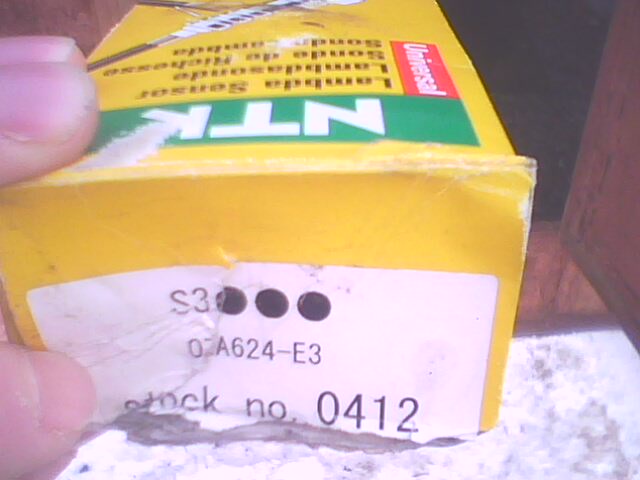

Получил лямбду, точно такую как товарищ lopuhoff юзает. :)
Завтра собираюсь ехать ставить.

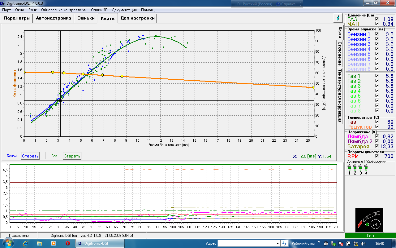

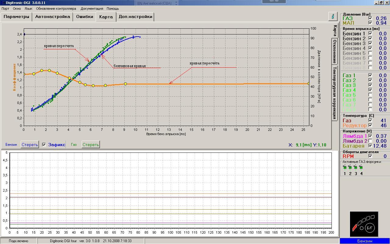

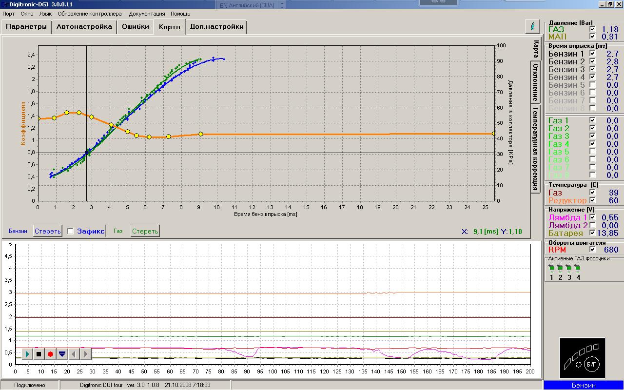

Сигнал исправной лямбды - сиреневые кривые. Двигатель прогрет до рабочей!
benzin_&_LPG_cards.jpg [ 194.27 КБ | Просмотров: 13102 ]
benzin_idle.jpg [ 201.6 КБ | Просмотров: 13102 ]
Karta.png [ 122.94 КБ | Просмотров: 13102 ]
СообщениеДобавлено: 01.12.2009 05:19
И где на этих графиках исправная лямбда?
Из этих скриншотов можно подумать, что она почти мертва. Еле еле шевелится только на одном скрине.
Не сохранил своих скриншотов, но у меня сигнл лямбды переключается в десять раз быстрее, чем на твоих скриншотах.
