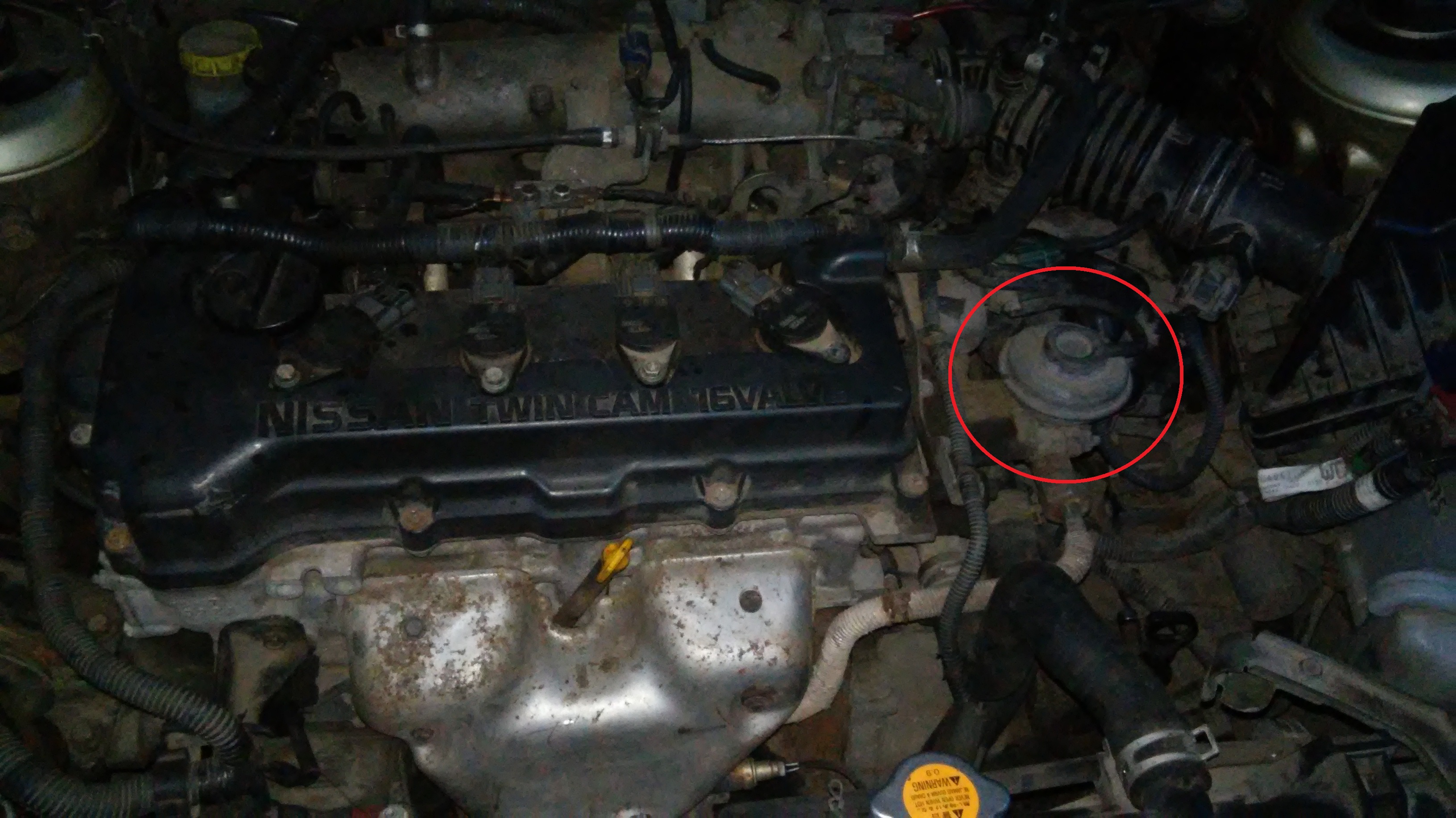

:?: Все Привет ! Проблемма почти как и у всех , долго мучался с маленьким хх (глохла и тарахтела ) , седня проверял все шланги на наличие подсоса воздуха и наткнулся на такую вещь скидываю шланчик с баченка похожего на вакумник (справа на ДВС(фото прилагается)) , и О ЧУДО все встает на свои места , подскажите что это за зверь и как его лечить ?

Это EGR если не ошибаюсь. Клапан рециркуляции ОГ. Он шалит значит. Почистить попробовать можно, я на пассате чистил, он там рядом с ДЗ - г-на полно было.

Г-на выгреб море но проблема не ушла , скинул пока с электро клапана фишку и катаюсь , на что это может повлиять ?

На расход. Ошибки есть?

Неа ошибок нет ((( даже не знаю где копать , прогревочных так и нет , а термо пружина на дросселе может мозги конифолить ? А то после чистки дросселя может не так поставили ?
