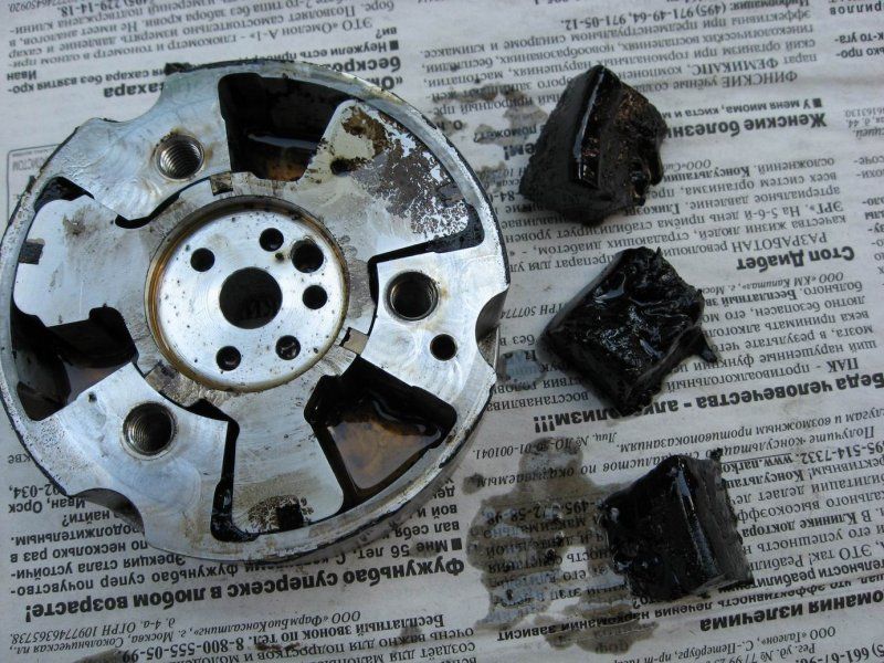

У меня может быть так же

Это что за куски рядом?
Лишняя недокументированная грязь?
О, похоже тут нет замка вообще.
Это я нашел в интернете фотку. Это муфта от какого-то двигателя тойоты. Просто выложил для наглядности как может быть загажена система.
Куски - это грязь из муфты.

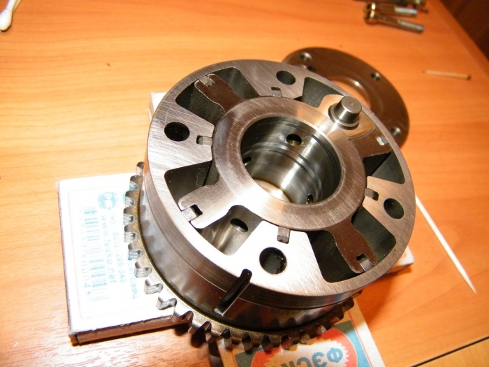

Муфта QR20 выглядит как на этом фото (тоже из интернета).
