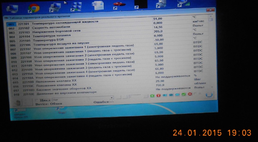

Вот у влади картинка с компа, там написано, что если педаль тросиковая то угол 65, а если электронаая то 5.
Может в этом причина, т.к. у меня тоже угол на холостых 55.

Не бывает таких углов опережения, это лажа в программе на компе.

Мне странно видеть круглые значения оборотов. Это что, момент так выбран для фото, или программа округляет их?
 Заголовок сообщения: Re: машину периодически дёргает
СообщениеДобавлено: 29.01.2015 08:43
Это так момент совпал.
Показывает обороты вплоть до единицы.
У меня на оборотах 900-950 показывает 55 град.

Не смотрите вы на этот угол, говорю же лажа это. Вдолбите себе это в память, потом программу исправят, научат верно показывать, опять придется переучиваться. Просто игнорируйте это значение и все, до поры.
И вообще, ценность такого представления информации - ноль практически.
Для диагностики нужны графики, запись в реальном времени нескольких параметров на выбор, и потом долгий долгий анализ этих записей в спокойной обстановке, за компьютером, на большом экране... Часто приходится делать одновременную запись несколькими разными программами и приборами, а потом сопоставлять записи, в привязке ко времени, чтобы анализировать одинаковые события в разных записях. Очень нудная работа, но бывает иначе проблему найти невозможно.
