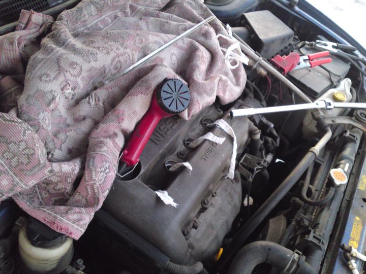

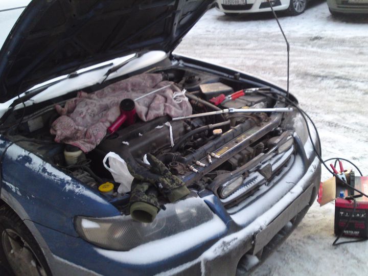

Я после -20 стараюсь заводить с ключа (если больше 12 часов стояла) т.к. автозапуск настроен на 0,3 - 0,5 - 0,8 сек 0,3сек вращения стартера вполне хватает заводить до -20, а дальше нада либо брелок перенастроить (что лень) либо ключ в руки и вперёд.
А тут у меня засада вышла. два дня болел, машина стояла.(не грел) с утра -26, иду с ключём на улицу :) а двери сука, не открываются... сига работает, замок щёлкает, но до конца не открывает... Думаю рискну с брелка завести , она прогреется и двери откроются... (разбаловал автозапуск, вот и не смазал замки в мороз)
Первый цикл из 3х попыток мимо (схватывает но не заводится) второй хуже, третий мертвяк... (залил всё... и ежу понятно)
А двери то не открыть... :shock: :D
Кинул удлинитель из окна и монтажным феном отогрел замок, открыл, попробовал на всякий случай с ключа - тишина..., а дальше всё по накатанной и завелась как полагается!
