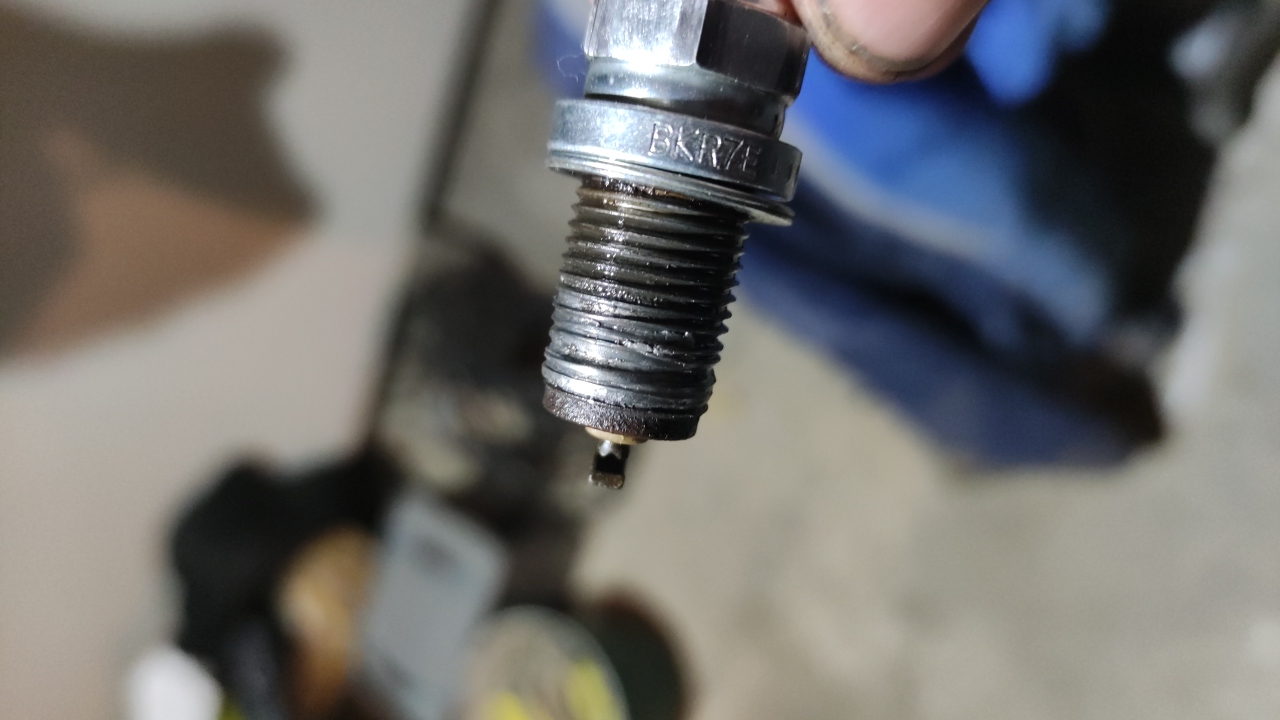

Заезжал на сервис, как так можно перетянуть свечу??? Выкручиваю ее более 5 часов, хорошо новая на 30 нм встала. Надо восстановить адрес в Люберцах и в черный список. Элементарная операция, свечи менял сам каждые 10 тыс, это первый раз когда заодно предложили свечи поменять которые купил, это были bkr7e, заказываю в одном месте, подделка исключена. Перетянули. :evil:
IMG_20201118_013543_313.jpg [ 299.38 КБ | Просмотров: 6762 ]
СообщениеДобавлено: 18.11.2020 04:09
Увы, это не перетяжка, это криво закручено было. Резьба в гнезде тоже повреждена, ибо в голове она мягче.
При перетяжке растягивается зона ближе к головке болта, начало резьбы остается целым, ведь чем ближе к началу резьбы, тем меньше там усилие растягивания, на первом витке вообще ноль. В целом нагрузку несут максимум 8 витков из тех, что ближе к головке. Остальные отдыхают. Сминаются именно нагруженные.
Есть операции, которые никогда нельзя доверять кому угодно, кроме себя самого и того, кому доверяешь как себе самому.
У меня однажды совершенно новые развальные болты с эксцентриками в задней подвеске свернули и уши подрамника разогнули, показывал даже... Никогда бы не подумал, что это вообще возможно. Всего то заехал на развальный стенд, колеса после ремонта подвески отрегулировать.
Все резьбы, всегда, начинаю закручивать только вручную, без любых воротков/рычагов, только усилием пальцев. Только после надежного наживления на две-три нитки резьбы, когда пальцами убедился, что резьба встала как положено и легко крутится, могу взять в руки шуруповерт для ускорения процесса, в два этапа поднимая момент затяжки, а потом и вороток, для окончательной дотяжки с нужным моментом. Для особо ответственных целей применяю динамометрический ключ.
Свечи затягиваю кистевым усилием, не используя рычаг воротка. Не нужно тут никакого дикого усилия, нужно только чуть обжать прокладку и исключить самоотворачивание.

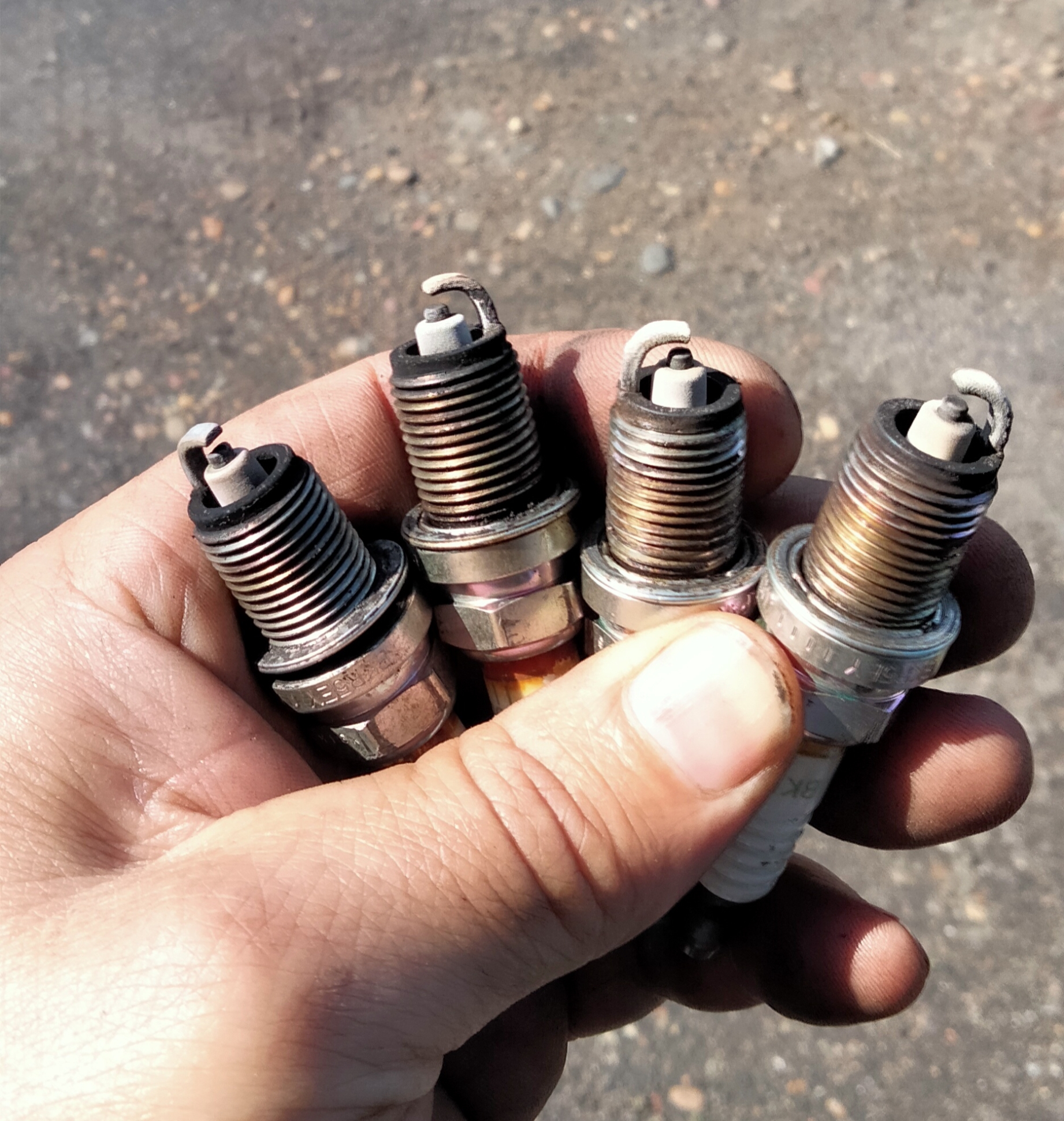

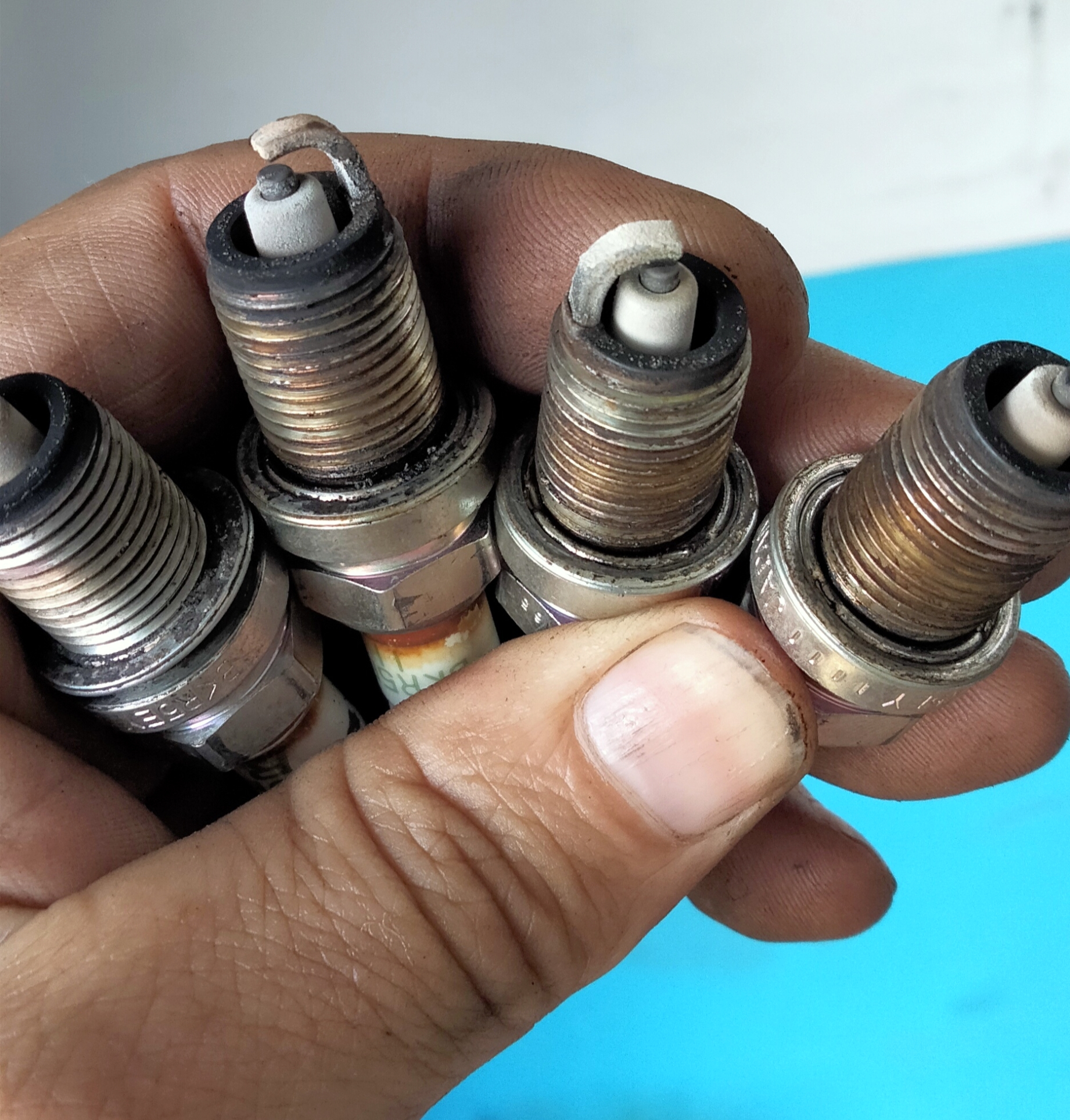

Здравствуйте кто нибудь гадает по свечам? :D смесь бедная понятно, двигатель работает хорошо. Может форсунки грязные?
IMG_20210831_203012.jpg [ 1.83 МБ | Просмотров: 5764 ]
IMG_20210831_202953.jpg [ 1.8 МБ | Просмотров: 5764 ]
СообщениеДобавлено: 01.09.2021 05:34
Не факт, что смесь бедная.
Раньше тоже так думал, при таком виде свечей. Теперь больше доверяю объективным данным, по датчику кислорода оцениваю, делая записи поездок, изучая потом логи. Это дает больше информации для размышлений, если и бедная, то в каких режимах и по какой причине...
Кстати, эти свечи уже давно в корзине должны лежать. Электроды сильно изношены, острых граней даже в теории не осталось, совсем круглые стали.

Так и поменял свечи на новые. Езда по городу думаю на малых оборотах, может поэтому.
СообщениеДобавлено: 01.09.2021 16:58
Сообщения: 690
Откуда: иркутская обл
А к стати ничего и не меняется что эти свечи что новые одинаково нормально.
СообщениеДобавлено: 01.09.2021 17:03
Можешь прикинуть, сколько они до такого состояния отбегали?
СообщениеДобавлено: 01.09.2021 17:41
Сообщения: 690
2 года тысяч 20 пробега если мне не изменяет память.
