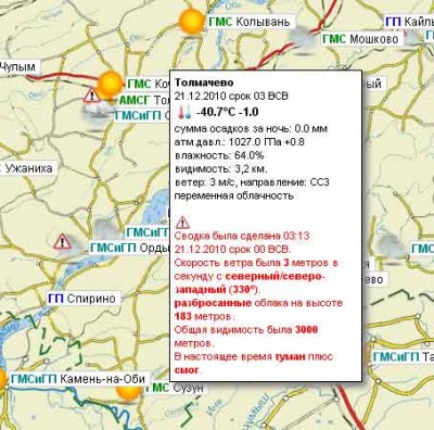

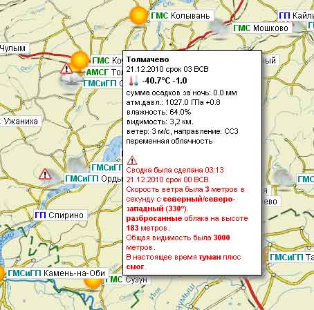

Прикольная у нас погода. В 3 часа утра метеостанция за Барнаулом зафиксировала -35,5. Это означает, что на трассе между Новоалтайском и Барнаулом легко можно намерить -41-42... :) Метеостанция гораздо выше расположена, трасса внизу, почти на уровне реки, как и сам Новоалтайск.
