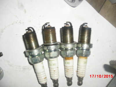

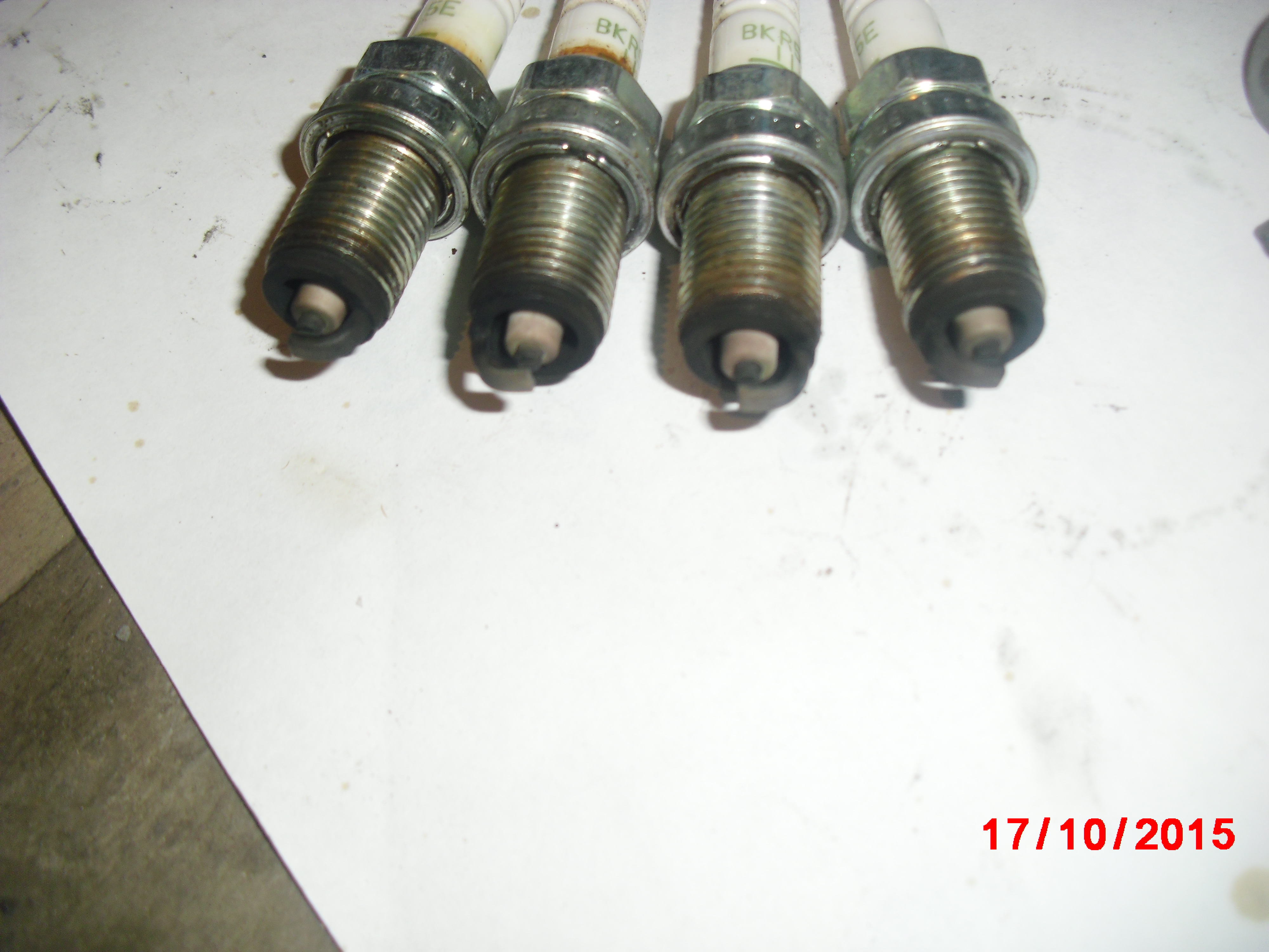

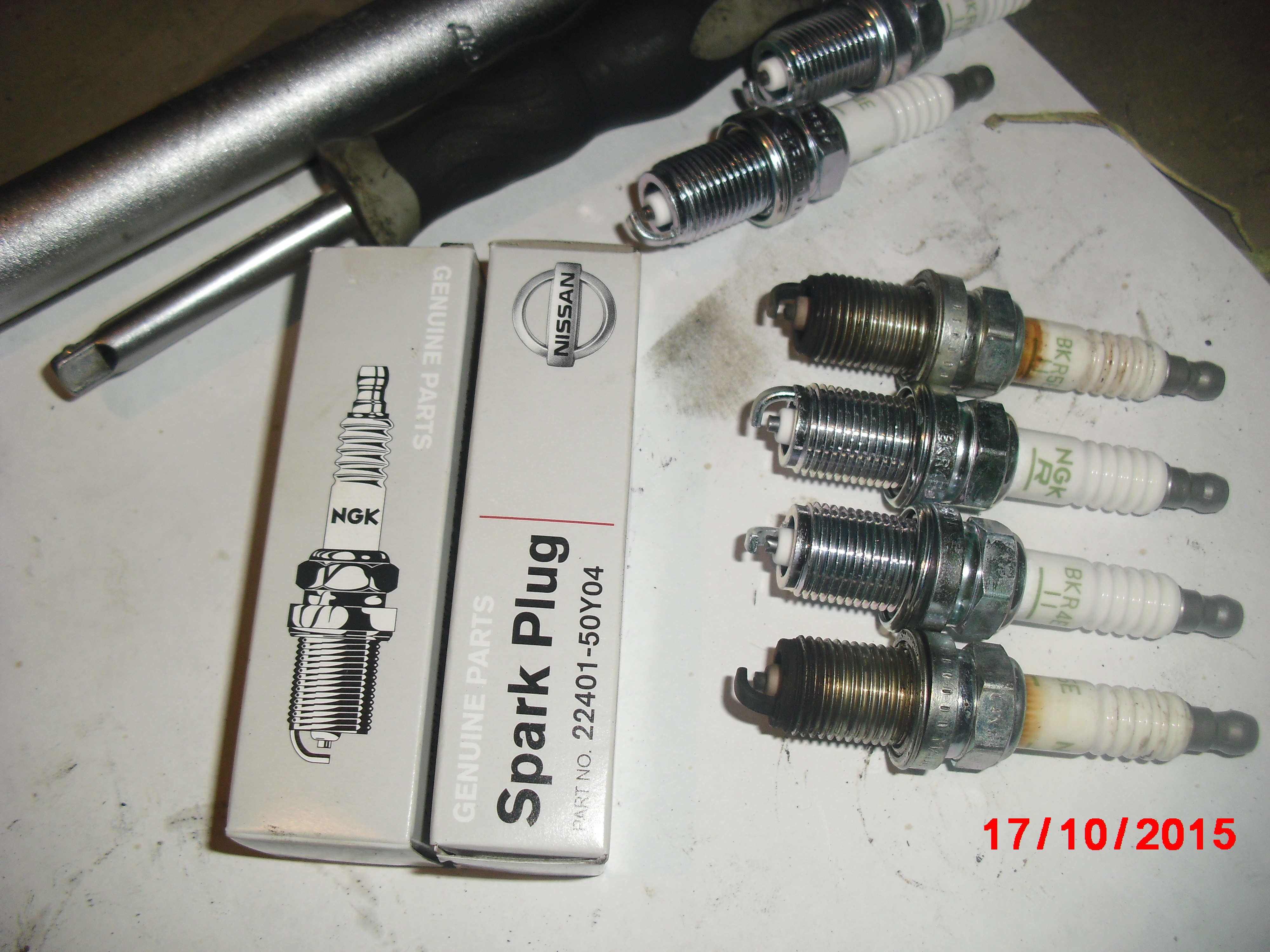

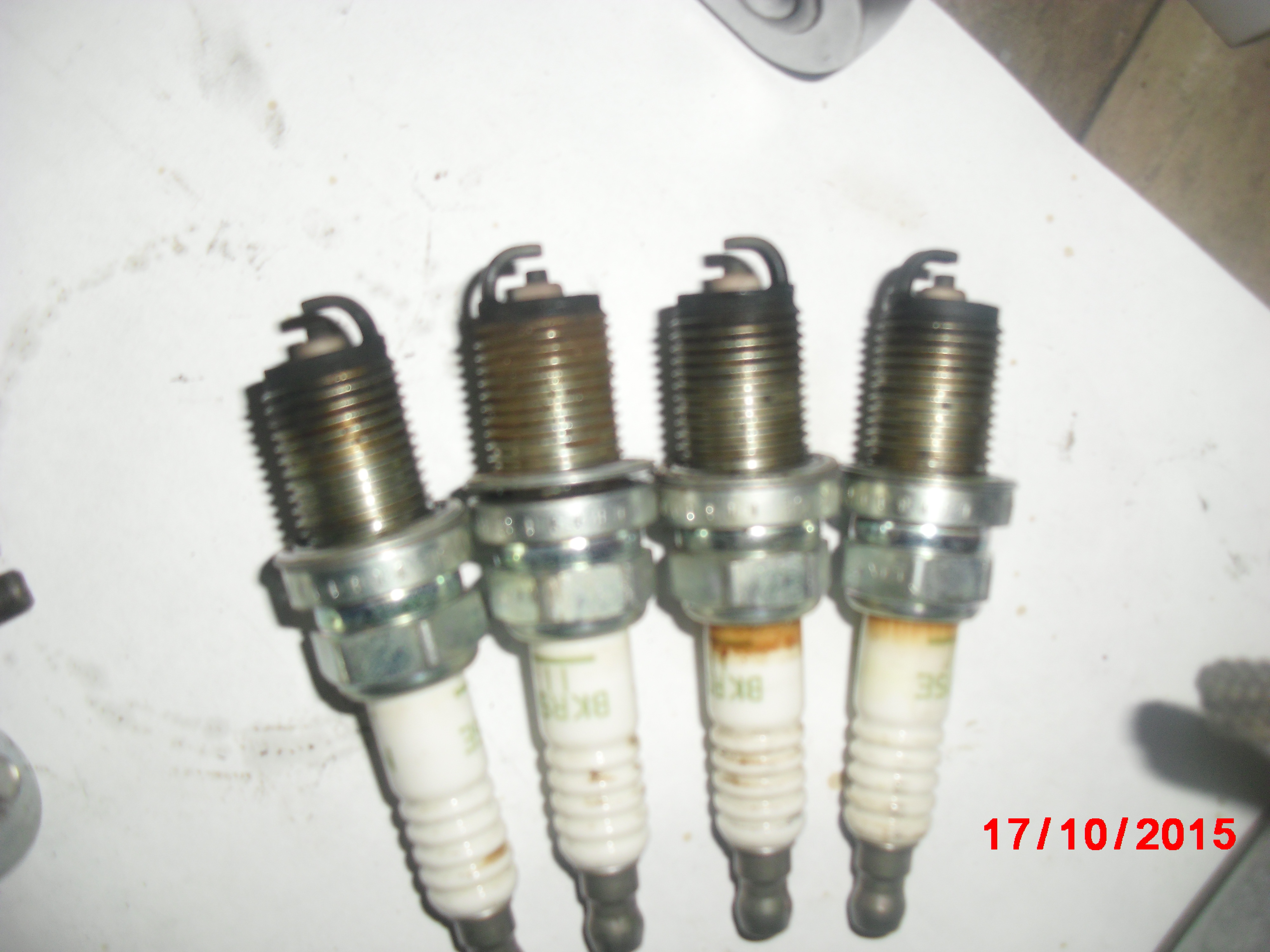

Привет всем. Жень как обещал выкладываю 5 NGK через примерно 11-12 тыс пробега (точно не скажу в промежутке немного с бриском 15 ездил). Сегодня 4 NGK новье оригинал поставил после разборок со стартером. В принципе и на старых свечах после переборки стартера машина за доли секунды заводится...
CIMG0313.JPG [ 1.63 МБ | Просмотров: 12349 ]
CIMG0324.JPG [ 1.7 МБ | Просмотров: 12349 ]
CIMG0325.JPG [ 2.64 МБ | Просмотров: 12349 ]
Если у кого есть комменты по работе двигателя, будет интересно услышать. Почему то на 2 из 4 свечей коричневый нагар снаружи.
Читал про коронные разряды, кто то говорит что это брак, кто то что норма. ХЕЗ

Да нормальные свечи. Мое мнение.
СообщениеДобавлено: 18.10.2015 05:52
Не вижу криминала.

взгляд со стороны: цилиндры у двигателя работают не равномерно.Где свечи чище, там скорее всего нет ни каких проблем. А вот где свечки нагаром покрыты (1.4 ц.) - скорее всего масло съемные колпачки, дают о себе знать. Со временем, ситуация будет ухудшаться.
Должны все четыре свечи, иметь одинаковый цвет по нагару.

ты про 3 фото - где в середине новые свечи? По моему на 1-м и 2-м фото нагар одинаков на все 4 электродах и юбках (да на наружном изоляторе есть нагар но на 1 и 2 ц... :) . На 3-м фото в середине новые лежат свечи - купил только что.

да, я про третье фото говорил. Если по второй фотке судить- все нормально. Беру свои слова назад.

Свечи отличные. Работа двигателя прекрасная. И не шибко белые, и не шибко темный электрод - это хорошо.
