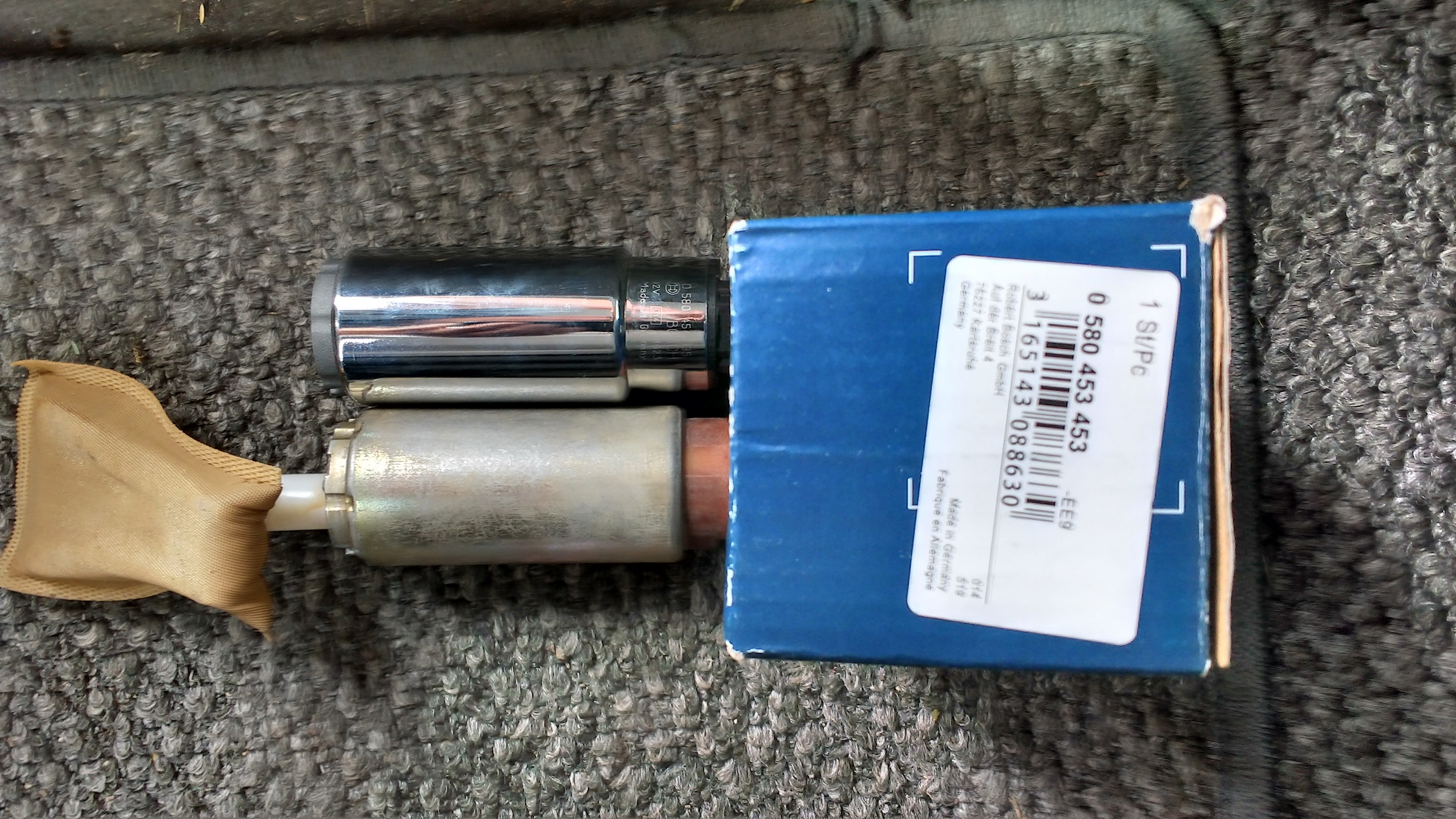

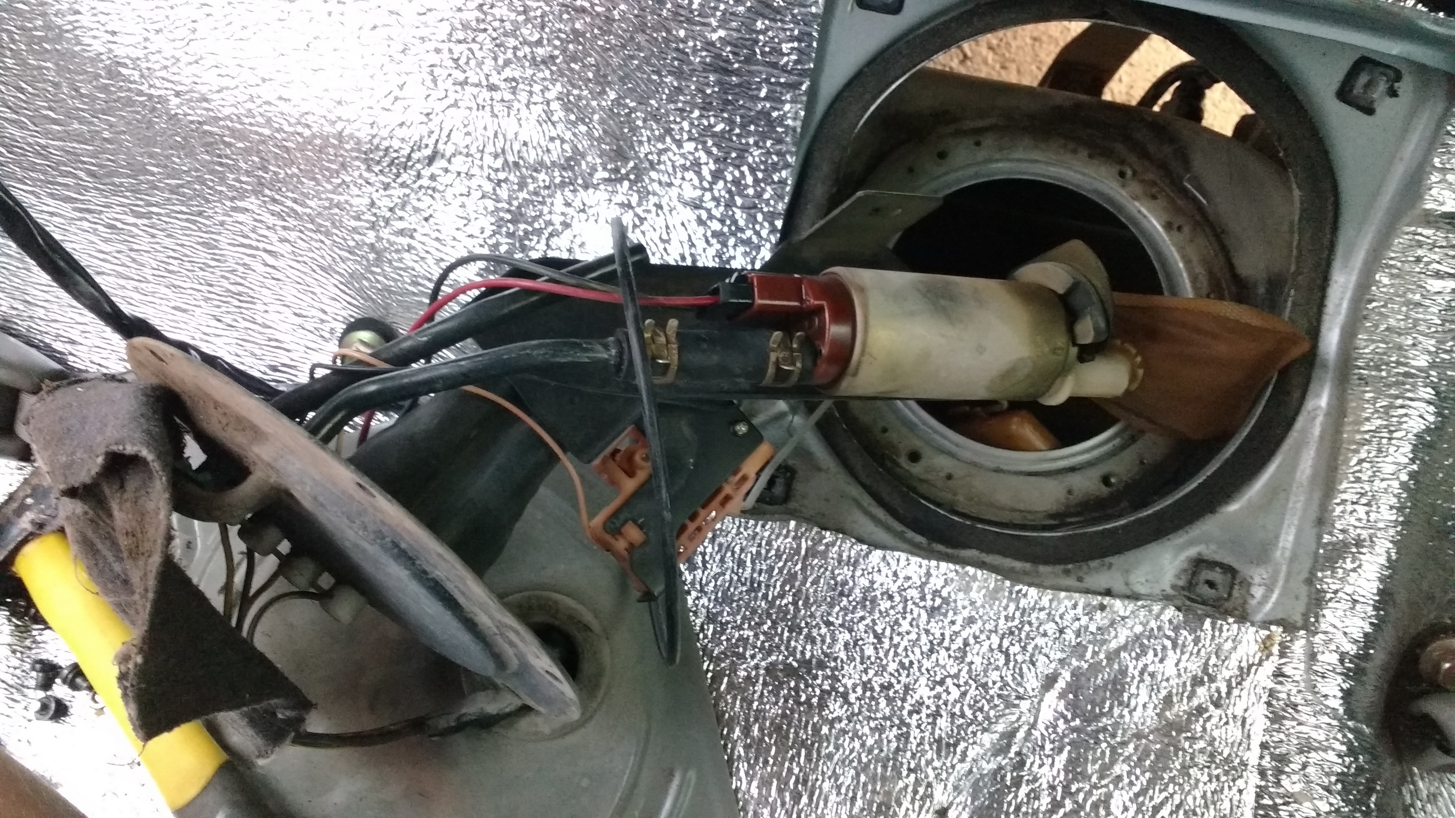

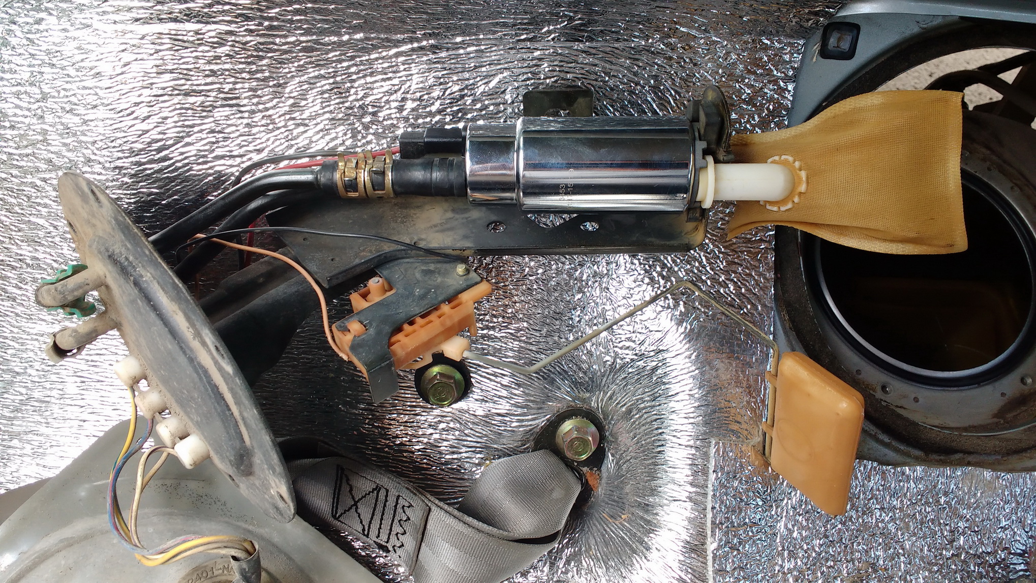

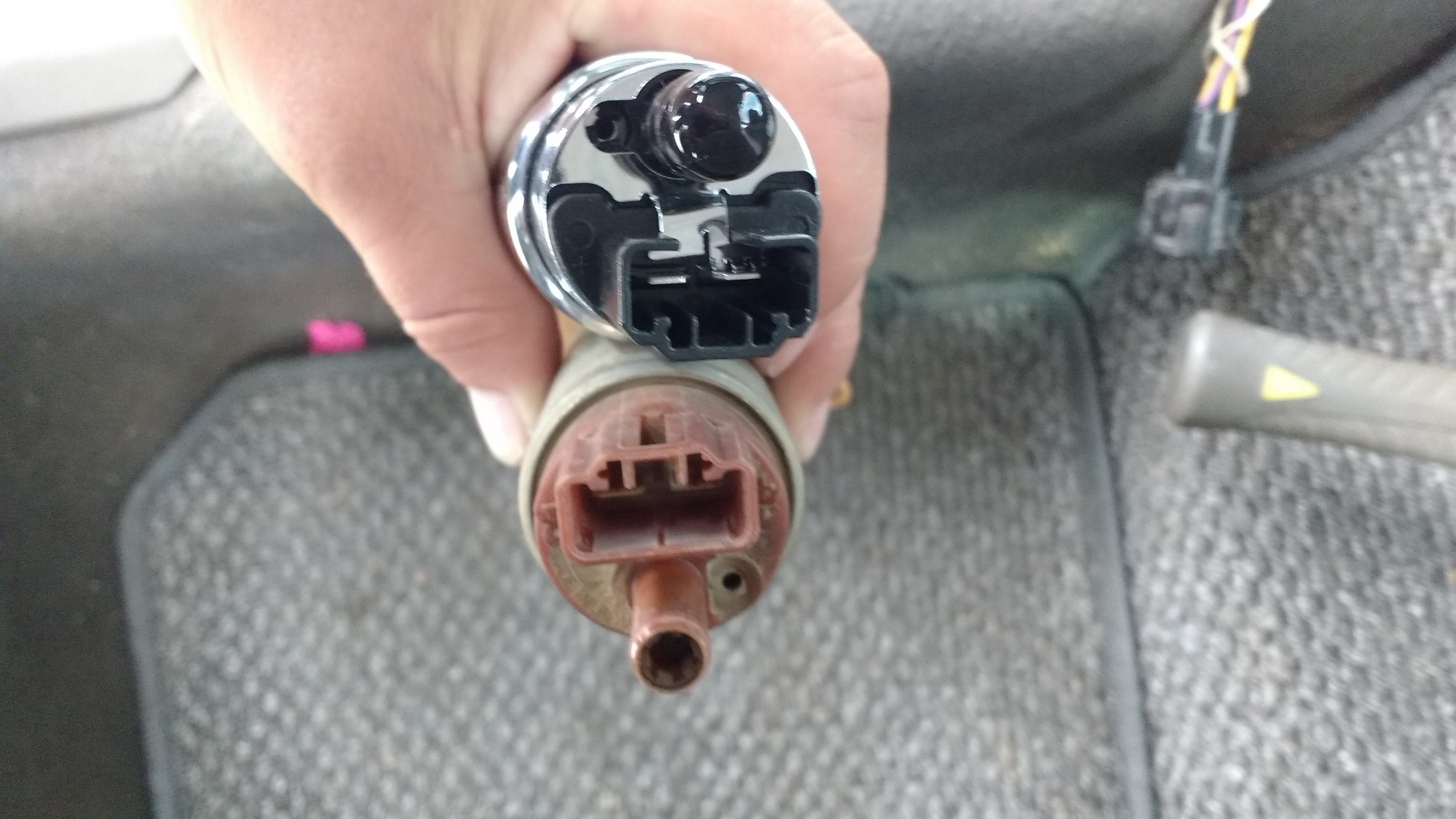

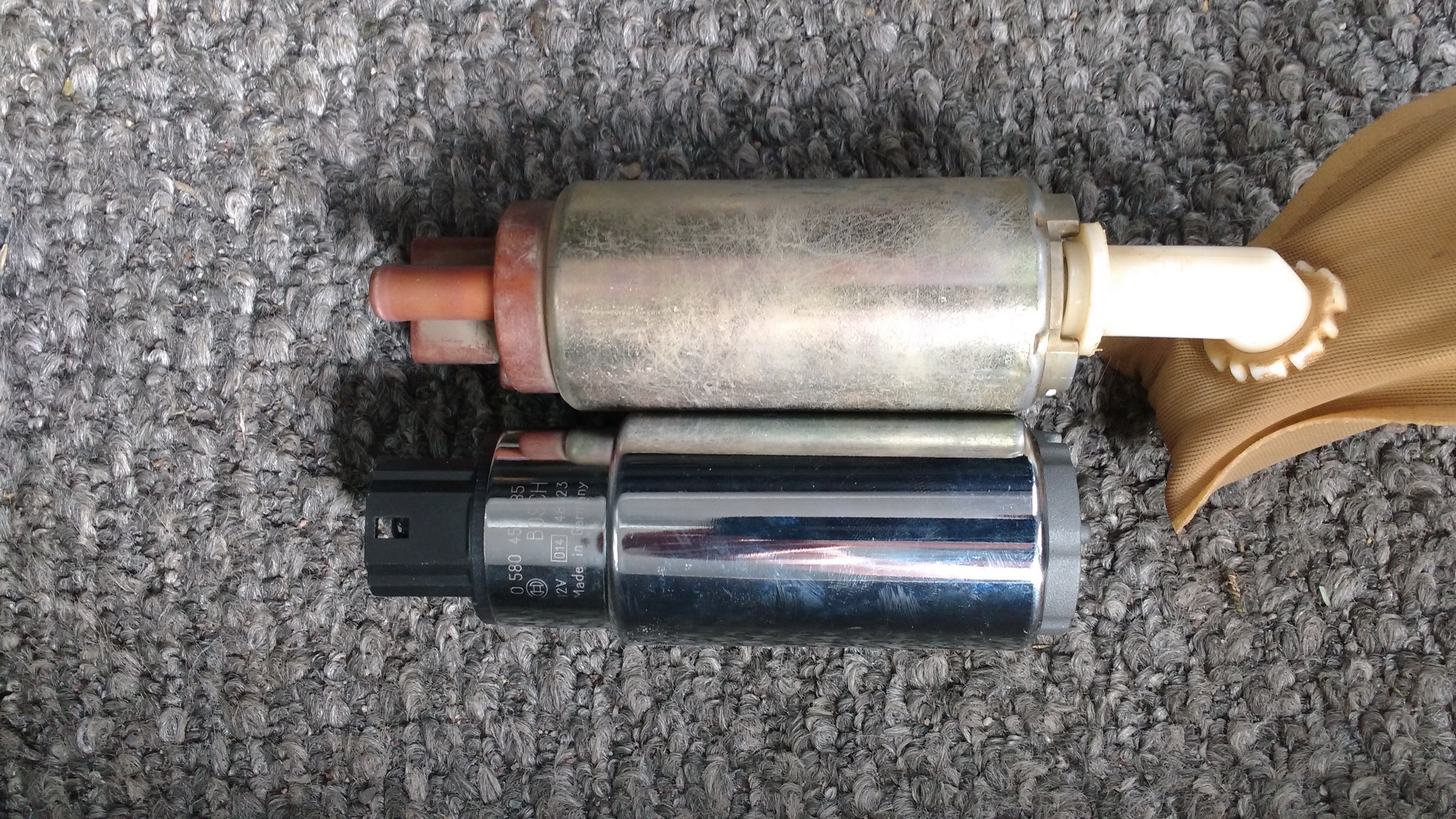

Умер бензонасос на пробеге 260 000. Заменил на Bosch 0 580 453 453 с характеристиками 3,5 бар, 60 л/ч. Впечатление от нового насоса не очень: при работе шумный - гудит, при запуске двигателя после 15 минутной остановки провал оборотов на 1 секунду. Такое впечатление, что расхода топлива в магистрали недостаточно. При движении автомобиля все нормально. Какой оптимальный расход-напор для бензонасоса? Достаточно 5 бар, 110 л/ч ( насос от Волги)?
Небольшой фотоотчет:

Не может такого быть, чтобы для запуска было топлива недостаточно, а для движения достаточно.
Насос только часть системы подачи топлива.
Для ответа на вопрос нужно исследовать всю систему, ее текущее состояние.
Как именно было описано выше.
Иначе это гадание на кофейной гуще.

С родным насосом проблемы с кратковременой просадкой оборотов при запуске не было. На Боше сегодня машину разгонял до 100 км/ч, едет уверенно. Предполагаю, что расходная характеристика насоса мала и при включении зажигания не хватает времени "накачать" магистраль для последующего пуска.

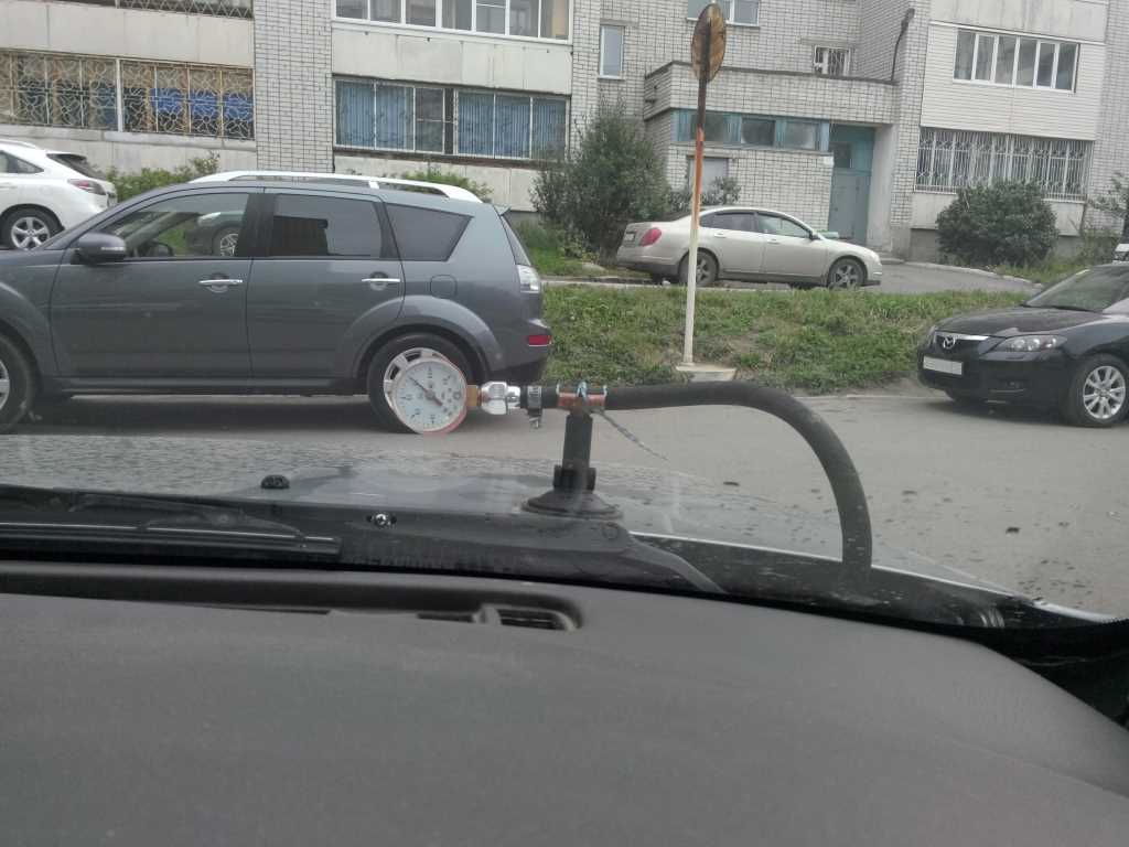

Сделал новую фотку, как проверяю производительность насоса на ходу, под нагрузкой.
IMG_20170902_093625.jpg [ 64.74 КБ | Просмотров: 36985 ]
Манометр на присоске на капот и в гору, тапка в пол, давление падать не должно.
В моем случае это 4 бара.

Подделка ваш БОШ!
Вот так оригинал выглядит
Цитата:
Оригинал насос BOSCH упакован в герметичный пакет внутри которого есть немного масла или бензина, корпус его матовый, партнамбер выгравирован а не написан, также упаковка заклеена наклейкой с галограммой и написано что это насос БОШ
http://ru.bosch-automotive.com//ru/repa ... ure_system
тема на драйве https://www.drive2.ru/b/1914987/

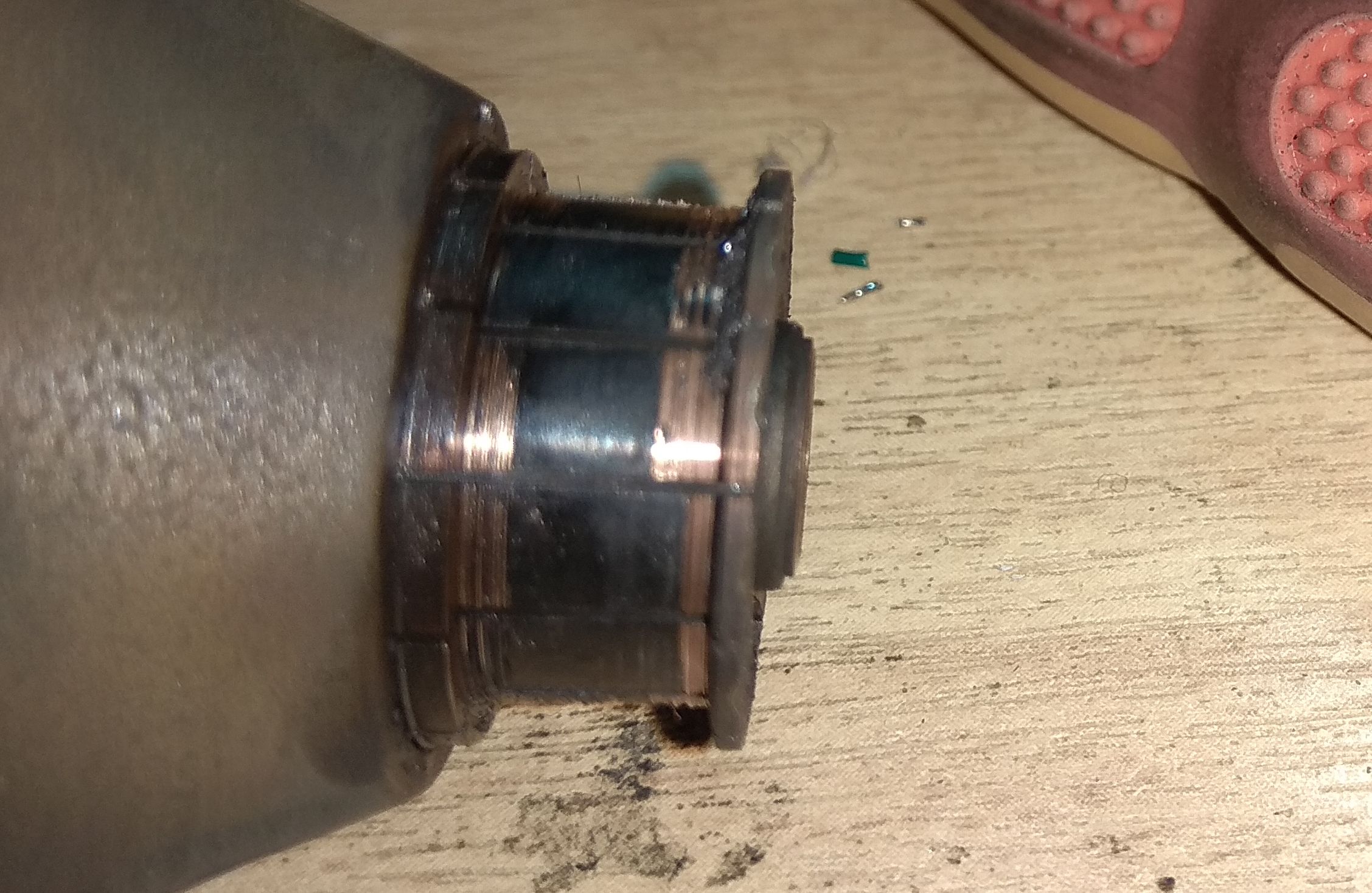

Позавчера не завелась машина, насос не жужжит. Снял, разобрал, думал кончились щетки - ан нет кончился коллектор.
IMG_20171124_184646.jpg [ 442.59 КБ | Просмотров: 36517 ]
Начал смотреть искать более-менее аналог по характеристикам. Ну и везде купил бош, гудит не качает - гавно и т.д., ну а что вы хотите когда на рынке масел и запчастей около 50% подделок.
Базары и ларьки так наверное на все 80-100% укомплектованы контрафактом. Подделывают чаще всего оригинал и известные производители оригинала денсо, бош и т.д. Поэтому или берите у оф. дилеров торговой марки или берите китай, его не подделывают - он лучше чем контрафакт.
Заказал себе дубль AHCR от крузака.

Привет!
Продавец не скрывал, что это китайский Бош. Особо времени не было выбирать бензонасос, т.к. автомобиль стоял на парковке возле торгового центра. Китайский Бош работает уже полгода, проблем с ним нет, только гудит зараза громко.
