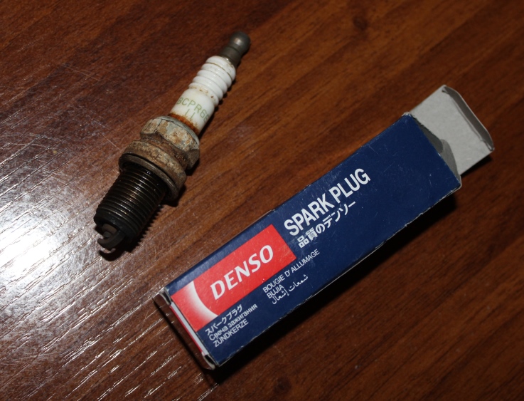

zhenya_14 писал(а):
Я так понимаю таким свечам подкрался пизнэс или на электроде и есть тот самый V-образный пропил про который здесь уже упоминалось?
Это не свечам подкрался... Это скорее мафу пипец настал, сильно переобогащенная смесь похоже, проверять нужно.
Выхлоп черный?
СообщениеДобавлено: 24.08.2015 08:09
да не факт. такой вид вполне может быть при коротких поездках и при работе на ХХ.
надо по трассе поездить, поставить машину.
после того как двигатель остынет вывернуть и еще раз посмотреть.
должны очиститься.
Выхлоп черный?
Выхлоп не чёрный (скажем так его ващпе не видно), да и по расходу не вижу увеличения... Возможно и правда свечи в таком состоянии из-за коротких поездок по городу, редко- редко по трассе проеду да и то немног, порядка 250-300 км... У меня годовой пробег 9-10 тыщ... В основном веник находится в спящем режиме ))
СообщениеДобавлено: 25.08.2015 05:33
Для коротких поездок нужно применять более горячие свечи, чтобы успевали самоочищаться.

Соизволил свечи заменить! Уже как 1,5 года веник во владении, но чет как-то так вышло... Стояли NGK BCPR6E. Только я на них накатал 14 тыщ, а сколько до меня ХЗ (состояние на фото). Читал отзывы про NGK и Denso. В итоге купил Denso K16PR-U11. Хорошая упаковка, на резьбу одета пластиковая втулочка закрывающая изолятор. По габариту Denso чуть меньше. По случаю приобрел щупы. Перед вкручиванием новья проверил зазоры - 1,1 мм с трудом лезет.
Рус, можешь как вариант на мои глянуть. Большая часть это городская езда...

СообщениеДобавлено: 12.10.2015 14:37
Жень привет.
Вот как раз у тебя была 6 NGK, хотя NGK выдает до 11 калильное, но 6 все таки наверное "холодная" свеча в городском цикле. Видно как залита. (Понятно что + качество бензина + как себя ведут датчики, но тем не менее) Спасиб.
16 номер у Denso на их сайте соотв NGK 5 и цена ниже почти в 2 раза. Не думаю, что NGK лучше в 2 раза, так что подумаю еще что взять, 4 NGK или 16 Denso :?
Летом месяц на бриске 5 ездил, но особых отличий от NGK 5 не заметил вернулся к ним.
СообщениеДобавлено: 12.10.2015 15:03
Если смесь горит переобогащенная, никакая горячая свеча не очистится.
Сначала нужно иметь правильную сместь во всех режимах, а уже потом тонкий тюнинг калильным числом.

В этой теме nissan-avenir.club/forum/viewtopic.php?f=16&p=186868 есть ошибка 0172 слишком богатая смесь. Адаптер подключался, по Те-Ке ошибок нет. Рус, выложи свои свечи, хоть посмотреть на сколько у меня все плохо...
СообщениеДобавлено: 13.10.2015 04:17
Пресловутое "ошибок нет" - совершенно ничего не говорит. Это не отмазка, это не означает отсутствия проблем.
Диагностика - это работа. Сложная интересная работа для мозга. Делают эту работу, соответственно, только те, у кого есть мозг И желание им шевелить. Остальных я называю "обезьяна со сканером". Это по аналогии с обезьяной с автоматом. Обращаться к таким совершенно бесполезно чаще всего.

Жень менял Лямбду + МАФ + свечи у себя в марте по моему. После расход упал, старые свечи были как у тебя черные, свечи летом снимал - уже были белые (юбки). Расход ровно 9.8-10 литров при этом на трассе всегда обгоняю, часто кикдауны и 140 км/ч+ только стараюсь ехать (последний раз два дня назад заправлялся 373 км -36,7 литров). Сниму на выхах NGK5 спустя 10 тык пробега - зафотаю сюда.
Кстати хотел заказать BKR4E-11 NGK и с удивлением обнаружил что оригинал в Nissanовской коробке с теми же свечами 22401-50Y04 стоит дешевле на 40 руб/штука (200 руб к 160 руб) Ну и заказал оригинал на зиму 8-)
