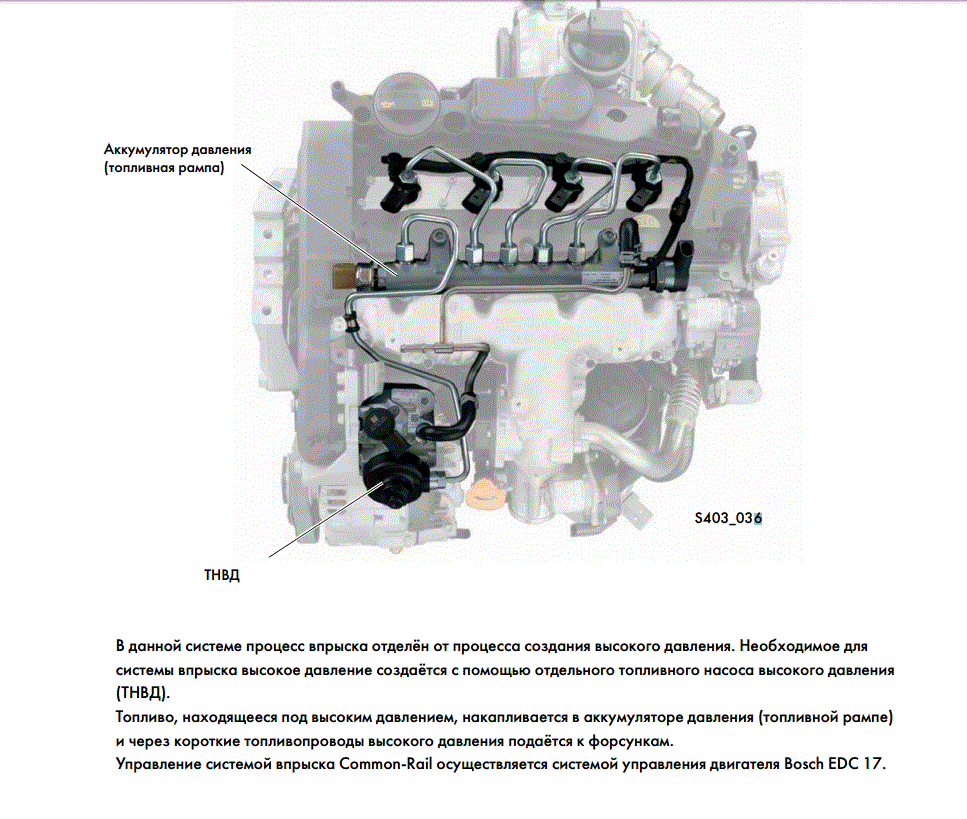

У самого дизельный мотор на немце, но даже там нет ТНВД, потому что это насос-форсуночный PD мотор. Есть насос в баке как у нас, дающий 0,5 бар в подающей магистрали при пуске, затем тандемный насос, нагнетающий 10,5 бар в форсунки.

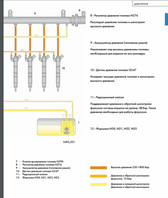

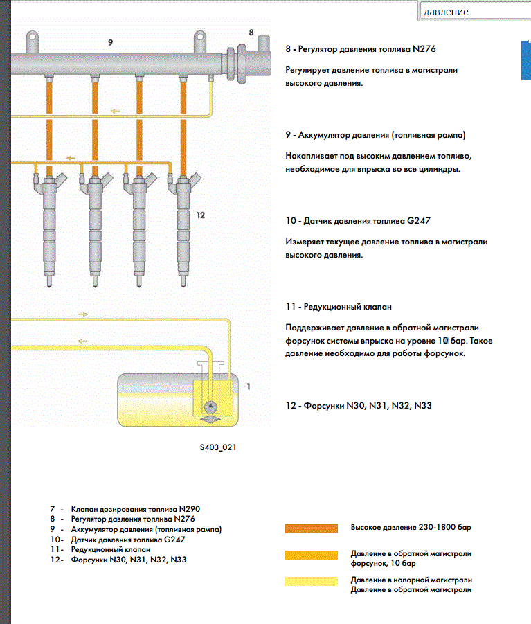

А вот ТНВД находится на двигателе, выдает 1800 бар, , это в 600 раз больше нашего насоса, для примера таковой есть на рампе системы CR - коммон рейл, там ТНВД выдает для впрыска на электромагнитные форсунки 230-1800 бар! Вот это и есть ВЫСОКОЕ давление, но никак не 3-5 бар нашего насоса.
