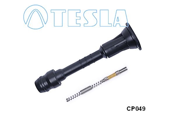

Брал ли кто наконечник тесла CP049? Если знаете, скажите это все то, что полностью на фото? - то есть трубка, наконечник в сборе с пружиной или нет?
Или голову не забивать с сделать так или так

Фото товарной позиции с одним номером. Наверняка показана комплектация.
Проблема то в чем?
Удалось организовать электрический пробой наконечников?
С колхозом нужно быть аккуратнее. Это высоковольтная часть. Колхозить с изолирующими частями нежелательно. А вот с проводящими вполне возможно. Если сдох резистор, можно заменить перемычкой без зазрения совести. Резисторы в свечи встроены.

Новые (оригинальные) свечи поставил на вых., было подозрение на них. Двигатель заводится ВСЕГДА с полтыка, тянет отлично, на высоких оборотах все супер. Но вот некомфортно - на ХХ на D да и на P трясет периодически причем не всегда - чего ранее так заметно не замечал, подушки у двиг. норм, проверял..... Юбка у одной свечи коричневая, ... Катушки подозревать вряд ли стоит при таких симптомах я считаю, возможно что иъ наконечники поменять.. В принципе ездить можно и с этим, но хочется вернуть идеальную работу. От теслы указанный девайс выше стоит 340 руб, катушка 2700 руб. Думаю купить 4 теслы... колхоз в высоковольтной части отпадает.
