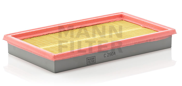

СообщениеДобавлено: 06.10.2019 08:49
Исходя из ранее озвученных наблюдений, применяю теперь очень жесткий фильтр. Сейчас это MANN C2964.
C2964.png [ 207.69 КБ | Просмотров: 6449 ]
Кроме высокой конструктивной жесткости набивки и жесткой пластиковой рамки, фильтр отличается очень большим количеством складок фильтрующего материала, т.е. его площадь фильтрации заметно больше, чем у стандартных фильтров.
Все эти особенности со знаком плюс.
Пожалуй буду продолжать применять эту модель фильтра, понравился он в работе.
