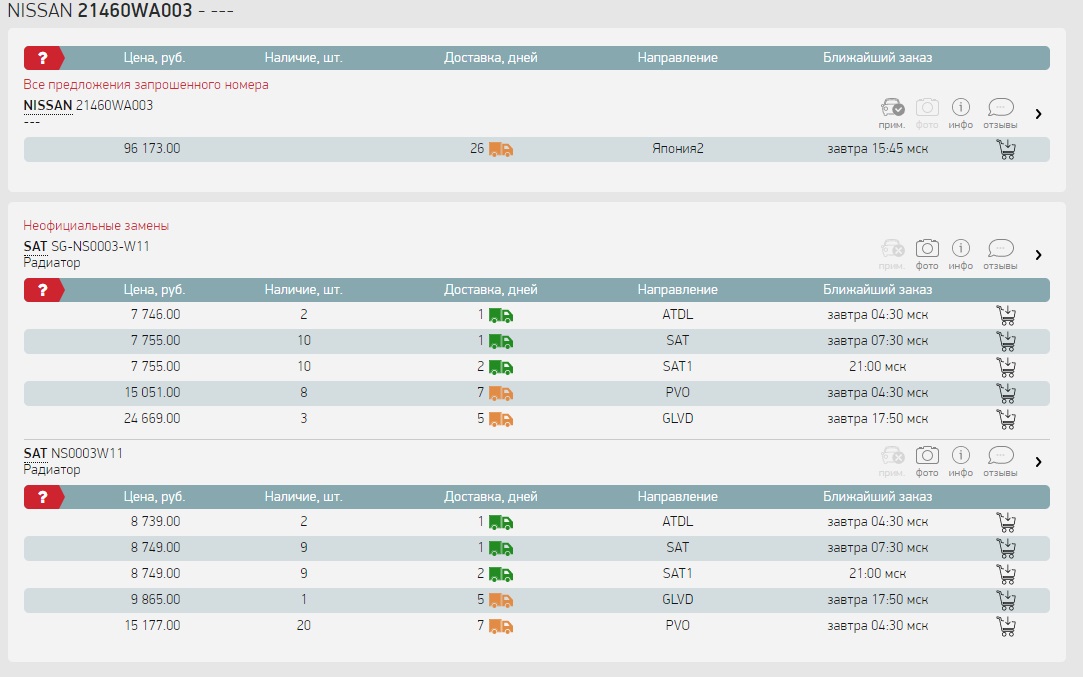

Контракт крошится?????? У кого заказывали и какого пробега и 320тыс км это что - пробег машины общий, если да, то сколько их них на SAT и артикул какой заказывал. У меня родной 270 тыс живой, но подумываю менять для профилактики, на пассат брал аналог от Valeo, очень хорошо себя показал, но не производит Valeo под наши авто..
Думаю если и брать, то NS0003W11- тот что второй и подороже,но отзывы неоднозначные пока на ютубе, эмульсия в блоке охлаждения АКПП, опрессовку ж при покупке никто не даст сделать с условием возврата .. Не факт что SAT все такие, woot видимо попался хороший экз.. Но может быть это есть исключение, подтверждающее правило..
Что посоветуете, приобрести SAT радиатор и опрессовать его, но насколько хватит этого даже пи успешной разовой опрессовке.
Контракт или SAT вот в чем вопрос.

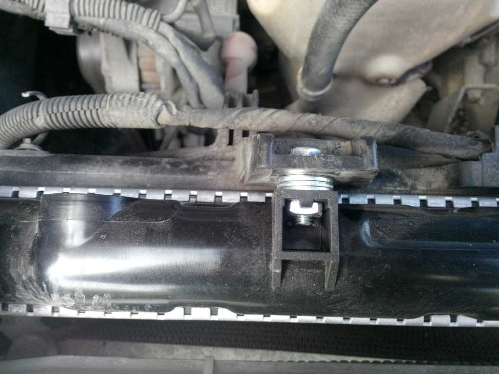

Немного доделал крепление вентиляторов к новому радиатору.
В этом месте он отличается от родного. Пришлось по три увеличенных шайбы проложить для дистанции, чтобы пластиковую конструкцию не напрягать изгибающими усилиями.
IMG_20200607_125907.jpg [ 67.73 КБ | Просмотров: 15982 ]
Шайбы, чтобы они не разбегались, склеим между собой двухсторонним канцелярским скотчем. Можно и фиксатором резьбы склеить, но есть риск попадания его на резьбу, что в этом месте будет совсем не кстати.
