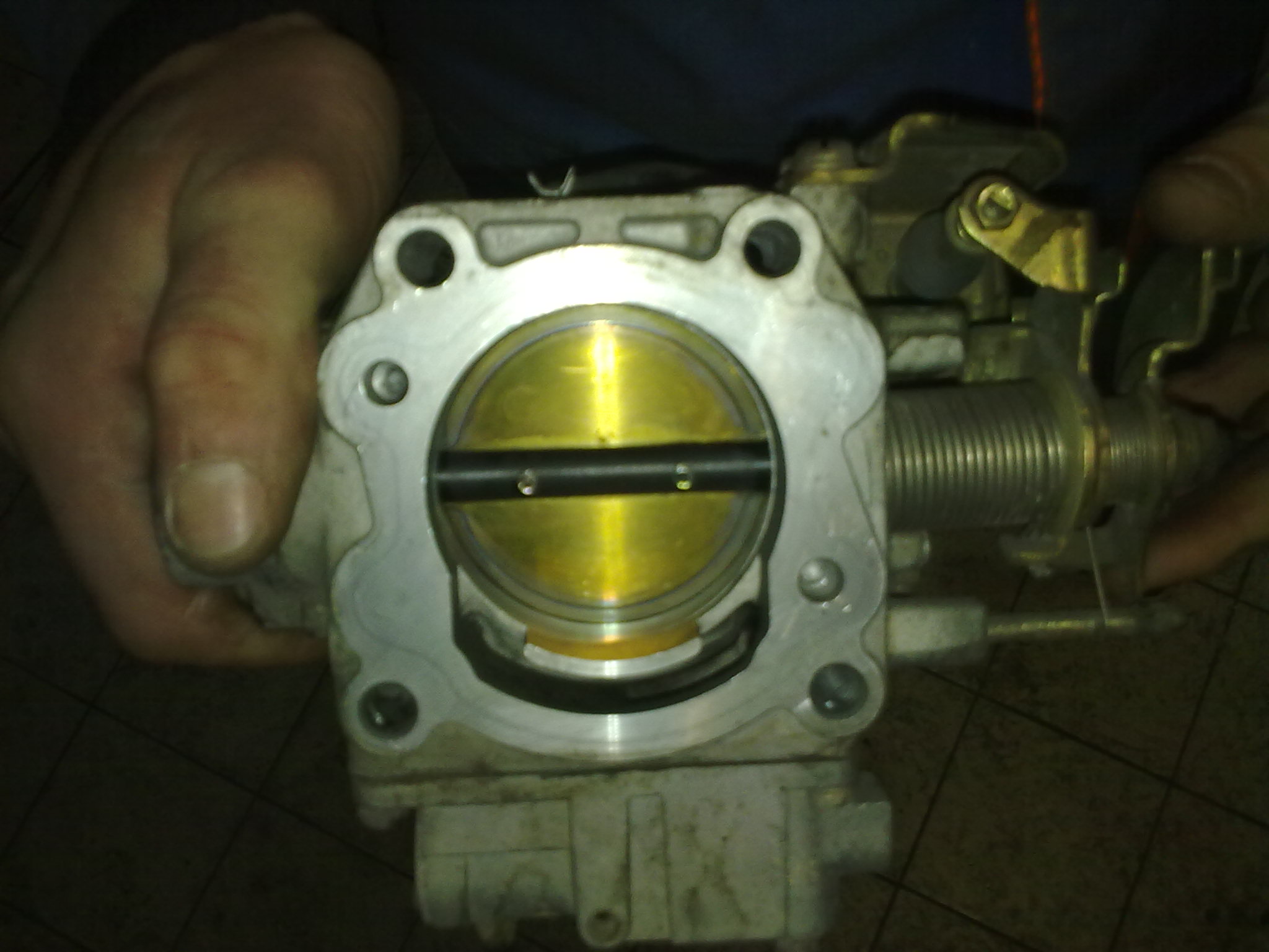

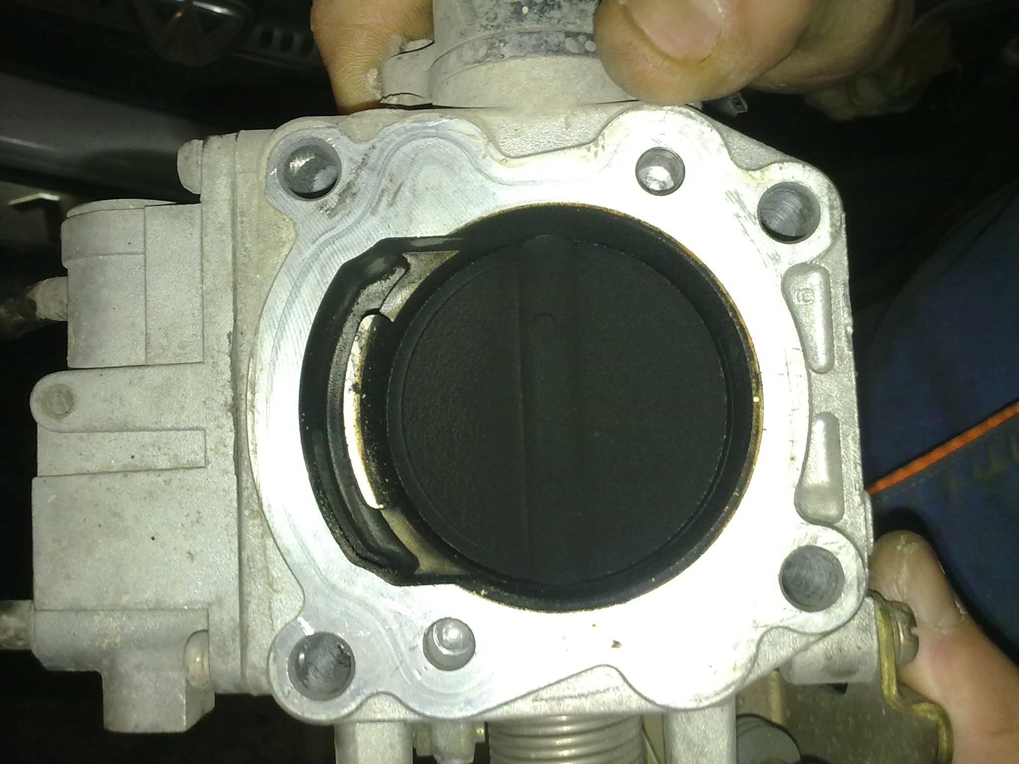

Приветствую! Мыл неделю назад дросельную заслонку и форсунки. На расход не повлияло (15- 16л на 100км в городе), быстрее ехать не стала... мыли форсунки спец жидкостью потом снимали. И подскажите. надо ли обучать ХХ оборотам двигатель. после снятия заслонки? Двиг. SR20.
Комментарий к файлу: После.
24012011377.jpg [ 257.52 КБ | Просмотров: 14783 ]
Комментарий к файлу: До.
24012011375.jpg [ 412.32 КБ | Просмотров: 14783 ]

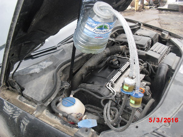

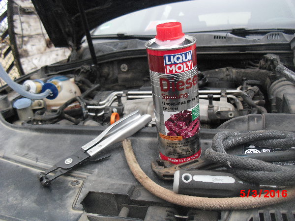

На немецком TDI прочистил насос-форсунки средством 1912 от LM, c подключением напрямую к магистралям, чтобы не поднимать грязь в баке (хотя бак проверял - чистый). Вот несколько фоток.
