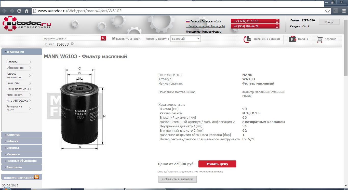

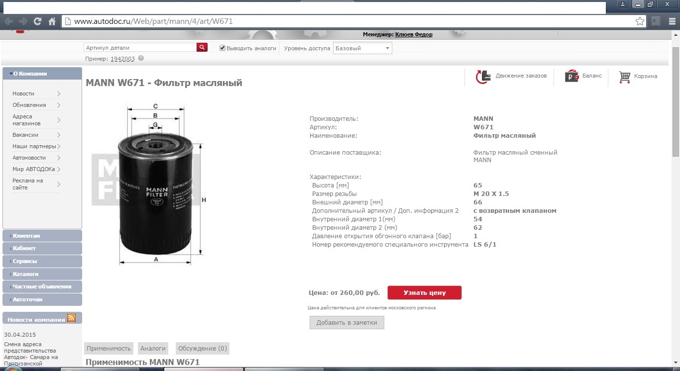

я заказал длинный - кроме длины у них остальное все одинаковое:
mann w671.jpg [ 188.68 КБ | Просмотров: 12492 ]
mann w6103.jpg [ 170.47 КБ | Просмотров: 12492 ]
