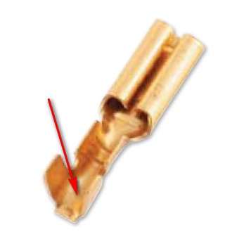

я не вдавался в подробности, на своей машинке. Тупо проверил на заземляющих клеммах потенциал, на самом чувствительном пределе прибора (мв). Успокоился, везде "чистый" ноль.
А засада может быть в самих клемниках. На наших машинах, не встречал такого, но на др. машинах - сколько угодно. Подходит провод к клемнику - все прижато, а контакта в соединении провод -клемник, нет. Сопротивление - бесконечность.
Вот как раз, болт и сам клемник в соединении на массу автомобиля, могут оказаться в идеальном состоянии, а техника работать не будет.
Замер потенциалов на клемниках, считаю самым действенным методом выявления плохих контактов. Это касается не только заземляющих соединений, но и в др. соединениях - актуальной проблемой.
Ну а то, что кому то это не под силу получается, замерить потенциалы - это их проблемы. Кто ж виноват, если учебник физики, был прокурен в свое время.
добавлено: стрелкой показано проблемное место соединения провода с клеммником.
2015-10-08_070322.jpg [ 11.81 КБ | Просмотров: 12785 ]
СообщениеДобавлено: 08.10.2015 06:22
Чтобы мерить потенциалы, нужно сначала нагрузить этот провод током. Кто тебе обеспечит этот ток, причем строго определенной величины, для объективной оценки?
А без тока естественно, потенциал будет нулевым.
Не все так просто, что просто выглядит.
Глюки же возникают от того, что на одном проводе заземления сидит куча всяких девайсов, причем некоторые из них с большим потреблением в импульсном режиме. Ни один измеритель, кроме запоминающего осциллографа не покажет эту импульсную помеху.
По этой причине и говорю, нет причин умничать, нужно ТУПО освежать контакты. Я это делаю именно тупо, все подряд, не только земляные. До которых дотянулись руки, те и освежаю. У меня нет ни малейшего желания терять время на организацию измерения падения напряжения, для оценки переходного сопротивления на соединении. Я уже тысячу раз убедился, что оно в разы хуже, чем на новом авто. Мне этого достаточно. Мало того, считаю этот факт признаком сговора автопроизводителей, с целью принудить потребителя покупать новые автомобили, а старые сдавать в утиль.
Кстати, хороший контакт нужен не только, и не столько для пропуска большого тока, сколько именно для четкой работы этого большого компьютера на колесах. Большой ток себе дорогу найдет, а вот маленькие токи, сигнальные, вот им очень тяжело приходится... и именно от этих трудностей, для прохождения сигналов, возникает основная масса разных глюков. Неспроста питание самых важных датчиков выполнено по двухпроводной схеме, а их "земля" находится внутри блока управления. Однако даже на сигнальных проводах, с микротоками, есть разъемы и их нужно тоже чистить. Или всю машину в утиль.
