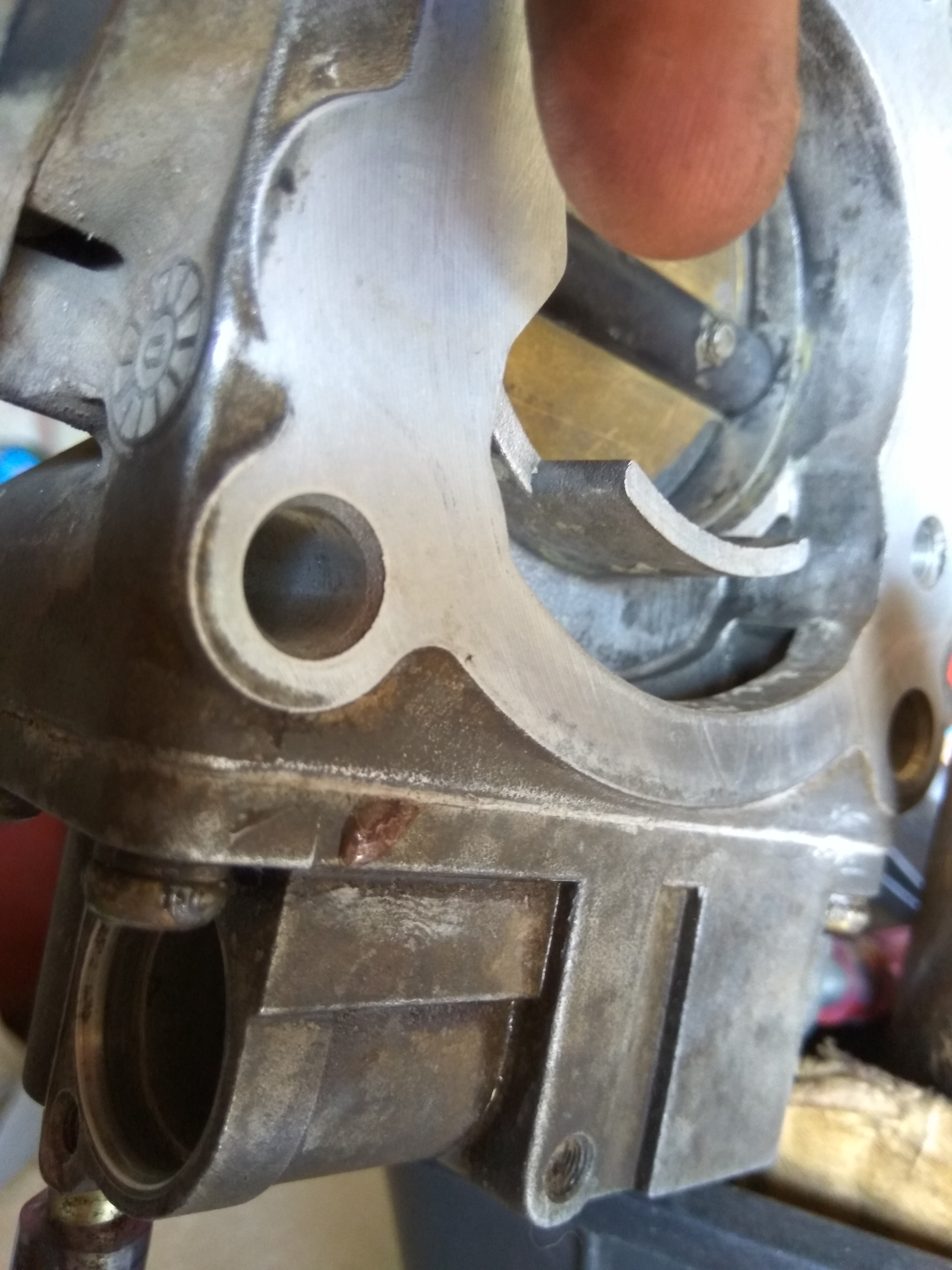

Решил на выходных поменять рейку, но не тут то было. В итоге сделал ревизию стартера, так как бендикс начал залипать при входе обратно.
Но основная проблема - когда ставил стартер с ямы, заметил капельку ОЖ, свисающую с узла КХХ, а именно - крышки, где размещена биметаллическая пружина (в крышке еще под шестигранник в центре углубление ).
В итоге снимаю узел ДЗ - разобрал все, прочистил очень тщательно, шлифанул 600 бумагой, обезжирил - прокладку на место. Завожу, снова капля - ну думаю старая прокладка бежит, ладно. Но останавливаться не стал. Пошел на второй круг - несмотря на тонкие плоскости, применил давно зарекомендовавший герметик (без прокладки).
Все по инструкции как делал много раз и всегда без течей было. Ставлю- снова негерметично.
В итоге применил все со всем и прокладку и герметик )кстати прокладка очень хорошо "сочетается с герметиком - как единое целое, не отдерешь потом) - легло очень плотно - ДАЖЕ проверил насосом, давление 0,5 на фото для начала, далее добавил до 0,9 и тоже держало (заливал воду).
Ставлю - снова бляха эта капля наворачивается. Как такое может быть, давление насосом держало долго 0,9 (выше ведь в системе не может быть?) А поставил, и на тебе.
Куплю конечно новую прокладку, но как в полость биметалл. пружины может попадать жидкость, если все герметично.. Эта полость сообщается с КХХ - соответственно вода может попасть и в КХХ, чего не хотелось бы допустить.
ИЯподозреваю, что ездил с этими "каплями" уже почти более года, т.к. пружина была вся в закоксовавшемя анифризе (сухой)... - Может еще есть ходы ля жидкости... нее должно вроде, антфриз вышел вошел, пружина должна быть в сухости - верно? Думаю еще хорошо, что капли просачиваются, а не наполняют камеру пружины, потому герметизировать крышку биметаллической пружины не стал.
Как все таки изолировать этот КХХ черт его побери, или ездить так и голову не забивать, каплю эту заметил случайно, уровень АнтиФриза в норме.
Попробую вот по данной схеме - нанести герметик непосредственно в пазы - выждать положенной полимеризации, затем стянть но не до конца, выждать еще половину времени вулканизации и затем стянуть.

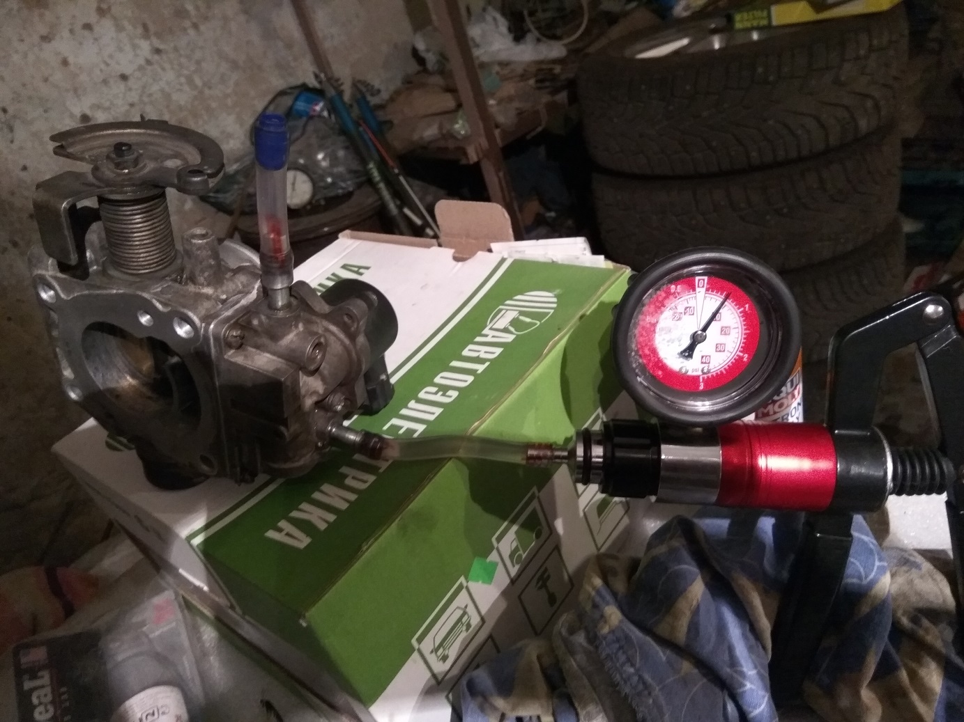

Помню до замены прокладки было просачивание (следы на пружинке) , затем наверное и после замены прокладки было, просто когда поменял даже не заглядывал, , высыхает капля на прогретом и все.
так езжу два года.. Антифриз в уровне, т.к. капли не влияют на уровень в бачке визуально, КХХ сухой, только на пружинке запекшийся антифриз. Хочется забить и пусть сочится, с объемом 10-20 мл в год.. не знаю. но на кхх не попадает и не критично, заказал прокладку, поставлю, а след ревизия например после 10 тыс сделаю. Главное Не герметизировать крышку пружинки, чтобы был "слив", да и прокладок отдельно под крышку пружинки мизерную нет в каталогах, так что старую по любому оставлю. Можно эксперимент провести с закольцовкой шлангов, если дойдут руки, проведу отпишусь по поведению, но сторонник все таки штатных решений.
Запаять бы нахрен этот узел вчистую, нафига он там раздельный нужен.. Может красным герметиком.. точнее клеем. Достал уже этот стык, ни с чем не было такого гемора за долгие годы обслуживания двух авто - чтобы три раза снимать тем более не первый раз герметики использую, может в камерах пробой, хотя нет, давление то держал. Главное что на последующих поколениях то это недостаток устранен как читал ниссаном

Причина моей течи была трещина в корпусе кхх. Дал давление 3 АТМ и выявил. Если б не инструмент. Менял бы прокладки бесконечно. Сам герметик и прокладка в норме. В дальнейшем может быть куплю контрактный узел, но пока капля на 1000 км не критично и кхх сухой.
