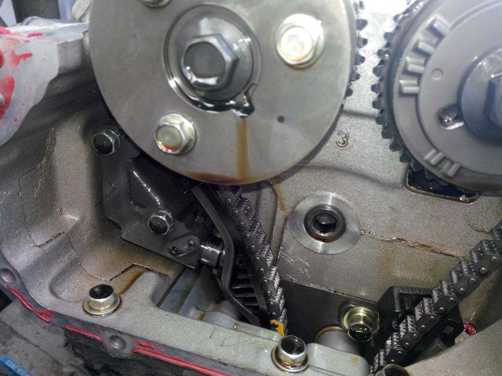

Сегодня глянул, у меня пробег почти 210, цепь родная, вылет натяжителя показывал, в августе прошлого года был 4 зубчика кажется...
Ага, вот:
IMG_20170826_151513.jpg [ 74.05 КБ | Просмотров: 15330 ]
Ну и чего тут цепь менять? Особенно на 140 тыках.
Думаю еще соточку может пробегать.
Пусть это будет очередным экспериментом. :)
Нужно сделать поправочку видимо, у меня пробег честный, не скрученный. Из 210 моих уже 170.
Вот и думайте, стоит ли оно того, чтобы применять хорошее масло и мягкую промывку перед заменой оного...
